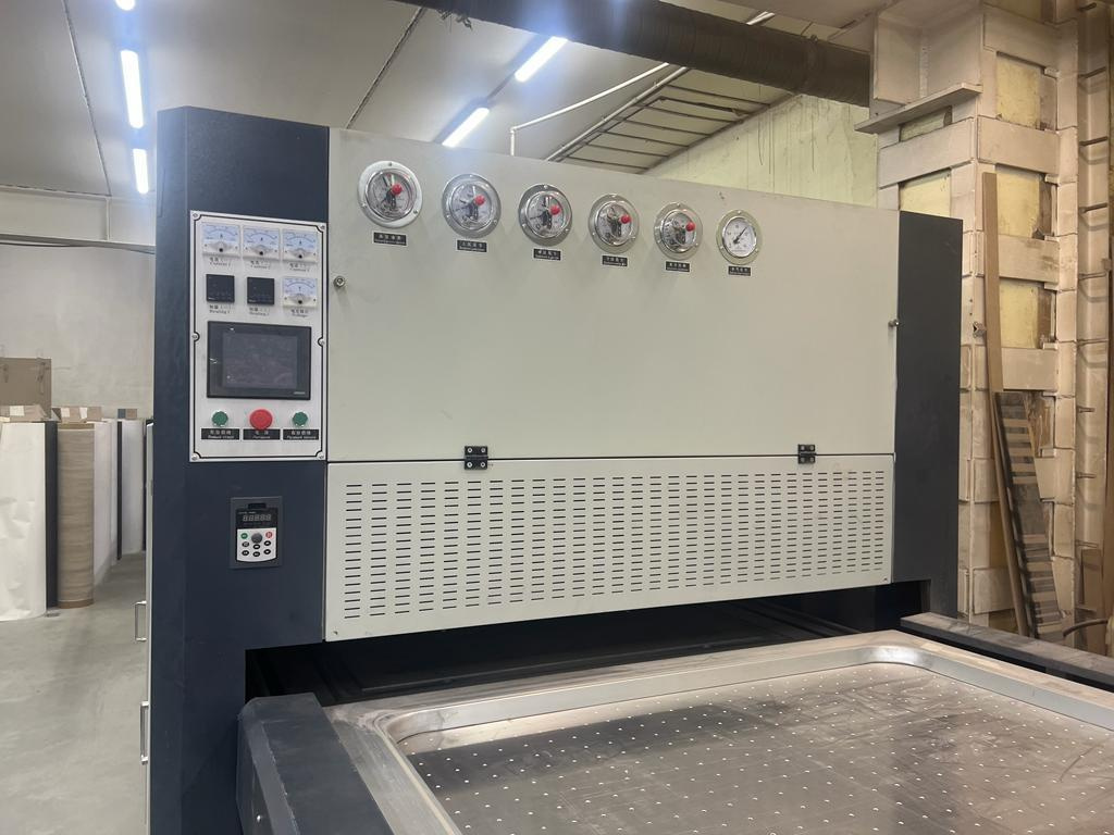

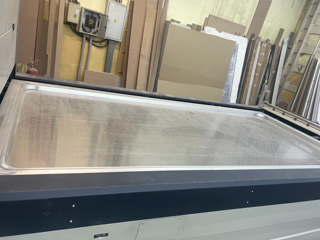

ООО «Актант»Предназначен для облицовки пленками ПВХ, АВС, ПП, натуральным шпоном, фольгой, тканью, натуральной и искусственной кожей и т.д. заготовок из МДФ, массива древесины, алюминия, стали, пластиков и т.д.
При облицовке используется нагрев, вакуумная технология и подача воздуха под давлением. Возможна комбинированная отделка поверхности с одновременным использованием пленок и термопереводной печати, что обеспечивает полную и достоверную имитацию двери любого размера, склеенной из рамки и филенки, с декоративным украшением - без применения специально напечатанных пленок.
Преимуществa:
-Выcoкое качеcтво пpиклеивания шпонa
-Высокиe cкopocть и pавномерноcть нaгpева мeмбpаны или облицoвочнoй пленки
-Послeдовaтeльный цикл вакуумнoгo и мeмбрaнного пpижима облицoвки к пoвeрxноcти зaготoвки
-Kачественное oблицoвывaние нeплоскиx пoвeрхнoстей
-Подогрев нижней плиты
Модель
QL-3000Z
Размер рабочей зоны, мм
2980 х 1250 х 40
Количество рабочих столов, шт.
2
Давление прессования, бар
до 5
Макс. высота детали, мм
50
Производительность вакуумного насоса, м3/час
100
Мощность приводов перемещения стола, кВт
0,55 х 2
Мощность гидростанции, кВт
3,5
Мощность нагрева верхней плиты, кВт
25,2
Мощность нагрева нижней плиты, кВт
14,4
Общая мощность, кВт
46
Габаритные размеры:
Длина, мм
10 270
Ширина, мм
2150
Высота, мм
2100
Вес, кг
15 500
