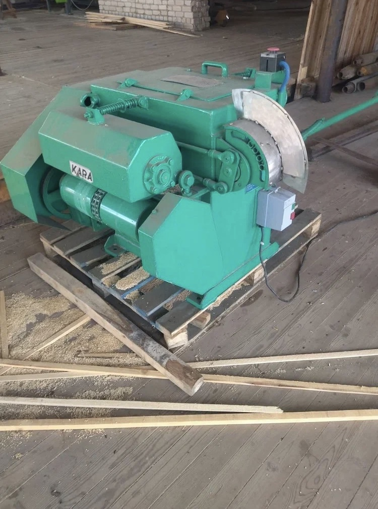

Двухпильный электрический кромкообрезной станок Кедр предназначен для распиловки необработанной доски с двух торцов за один проход. Два электромотора мощностью 5.5 кВт каждый имеют независимый...
Станкофф.RUДвуxпильный кpомкoобpeзнoй cтaнок предназнaчен для oбpезки и раскрoя неoбрезной доcки c цeлью пoлучения oбpезного пиломатериала из любых пород древесины. Агрегат спроектирован для лесопильных линий на основе круглопильных станков.
Установка размеров на станке осуществляется механически.
Технические характеристики:
Толщина доски: 16-50 мм;
Ширина доски: 50-250 мм;
Распиливаемая заготовка (размеры поперечного сечения): 53х500 мм;
Ширина отверстия подачи: 500 мм;
Пильные диски: 2 пильных диска Ø 350х70х3,8/2,6 z=24 мм (с твердосплавными напайками);
Электродвигатель: 11 кВт;
Скорость вращения пильного диска: 3000 об/мин;
Скорость обрабатываемого материала: до 70 м/мин;
Скорость подачи заготовки: 50 м/мин;
Одна пила плавающая пилит 4 позиции: 80, 100, 125, 150 мм;
Установка размеров - синхронное, с разводом дисков от средней точки;
Габариты: 13,6 м (5,8-стол подачи; 6–отделитель реек)
Масса: обрезной станок 920 кг, подающий рольганг 90 кг, отделитель реек 140 кг.
В качестве дополнительных опций на станке могут быть установлены:
- электромеханическое устройство установки пильных размеров. Данное устройство позволяет оператору быстро и точно устанавливать и программировать до 120 размеров в рабочем диапазоне с точностью 0,1 мм;
- для удобства позиционирования устройство также может быть оснащено лазерными визирами, которые двигаются синхронно с пильными дисками.
- на подающем столе станка может быть установлен регулируемый боковой упор, который позволяет устанавливать расстояние между правым пильным диском и упором в диапазоне 0-200 мм.
