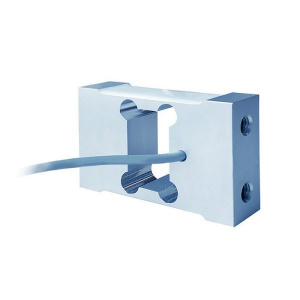

Тензодатчики SP5C3 8kg-JW2
Обновлено 07.12.2023 892760
Тензодатчики SP5C3 8kg-JW2 применяется для изготовления весов и весоизмерительных систем на одном датчике, в основном применяется при изготовлении торговых, напольных весов, а также дозирующего оборудования.
  • Модель: SP5C3 8kg-JW2
  • Количество: 6 шт
  • Диапазон измерения: До 8 кг
  • Уровень точности: С3
  • Влияние температуры на нулевую точку: ± 0,0166 (% от Cn/10K)
  • Минимальное проверочное значение индексации: 2 г
  • Чувствительность: 2,3 ± 0,2 мВ/В
  • Влияние температуры на чувствительность:
  • +20 °C ~ +40 °C: ± 0,0175 (% от Cn/10K)
  • -10 °C ~ +20 °C: ± 0,0117 (% от Cn/10K)
  • Погрешность нелинейности: ± 0,0150 (% от Cn/10K)
  • Погрешность гистерезиса: ± 0,0150 (% от Cn/10K)
  • Реакция изменения и восстановления: ± 0,0166 (%/30 мин)
  • Максимальная площадь взвешивания: 350 х 350 мм
  • Погрешность эксцентрика: ± 0,0233
  • Нулевой баланс: ± 0,2 мВ/В
  • Входное сопротивление: 380 ± 38 Ω
  • Выходное сопротивление: 380 ± 38 Ω
  • Напряжение опорной нагрузки (Uref): 5 В
  • Диапазон рабочего напряжения: 1 - 15 В
  • Сопротивление изоляции: > 2 ГΩ / В
  • Номинальный диапазон температур: -10 °C ~ +50 °C
  • Диапазон рабочих температур: -10 °C ~ +60 °C
  • Диапазон температуры хранения: -25 °C ~ +70 °C
  • Безопасный предел нагрузки: 150 %
  • Предел разрывной нагрузки: 300 %
  • Деформация при максимальной нагрузке: < 0,5 мм
  • Уровень защиты: IP65
  • Материал: Алюминий
  • Кабель: 150 мм, 4 Вт, без вилки, заземлённый, экранированный, 4-жильный круглый (AWG26)
