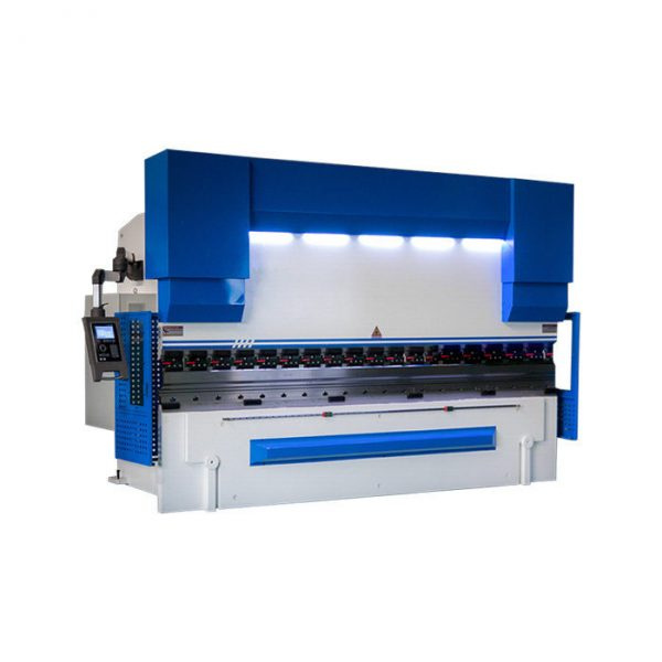

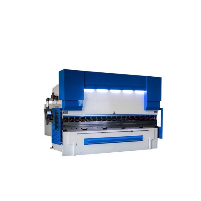

  • Модель: WE67K-160T/3200
  • Давление: 1600 кН
  • Длина верстака: 3200 мм
  • Глубина зева: 320 мм
  • Ход ползуна: 200 мм
  • Высота открытия: 440 мм
  • Диаметр цилиндра: 180 мм
  • Максимальное рабочее давление гидросистемы: 24,4 МПа
  • Скорость ползуна:
  • Без нагрузки: 80 мм/с
  • Полная загрузка: 8 мм/с
  • Обратный путь: 75 мм/с
  • Главный двигатель:
  • Модель: Y132M-4
  • Мощность: 11000 Вт
  • Скорость вращения: 1450 об/мин
  • Насос высокого давления:
  • Модель: CP1-16-P-10-R/NBZ2-G16F
  • Расход: 16 л/мин
  • Давление: 31,5 МПа
  • Мощность двигателя заднего упора: 1000 Вт
  • Система ЧПУ: Delem
  • Дисплей: 10,1” полноцветный TFT-дисплей высокого разрешения
  • Контроль компенсации прогиба: есть
  • Управление по 4 осям: есть
  • Габаритные размеры: 3300 х 1600 х 2600 мм
