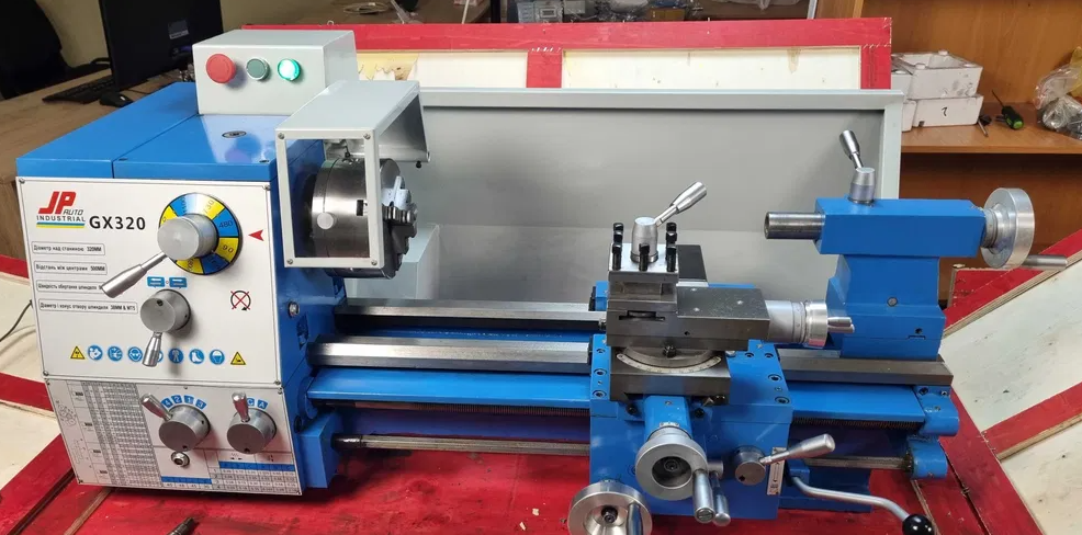

Токарно-винторезный станок GX320 320x500 (CJM320C) 1100W
Обновлено 11.12.2023 894514
пишите на ва
ХАРАКТЕРИСТИКИ
* Защита ходового винта уже установлена на станке
* Закаленные и шлифованные направляющие станины;
* Закаленный шпиндель (DIN 6350);
* 1100W – мощность двигателя.
* 160 мм 3-х кулачковый патрон
* 170 мм ширина станины
* 38 мм проходное отверстие в шпинделе
* 500 мм расстояние между центрами
* 320 мм максимальный диаметр заготовки над станиной
* 185 мм диаметр обработки над суппортом
* Оснащен полноценной коробкой передач
* 320/360 кг
* Левая/правая автоматическая продольная подача
* Вперед/назад автоматическая поперечная подача
* 80мм – ход пиноли задней бабки
* 35мм – диаметр пиноли задней бабки
* 75мм – ход малой продольной подачи
* 160 мм – ход поперечной подачи
* 4 позиционный резцедержатель
* Стальные шестерни гитары
* MT3 конус задней бабки
* МТ5 конус шпинделя
* 0,2-3,5 мм шаг метрических резьб (18 шагов)
* 4-48 TPI шаг дюймовой резьбы (34 шага)
* 0.2-1.75 mm шаг модульных резьб (16 шагов)
* 16-120 /DP" шаг диаметральных резьб (24 шага)цап
