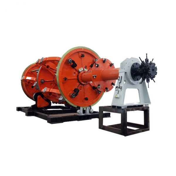

Оборудование для плетения стального каната KS8-780
Обновлено 18.12.2023 897386
Станок для плетения стального каната KS8-780 представляет собой высокоэффективное и надежное оборудование для производства канатов различной конструкции. Использование данного станка позволяет значительно повысить производительность и качество производимого каната, что делает его идеальным выбором для промышленных предприятий.
  • Модель: KS8-780
  • Максимальный диаметр скрученного каната: Ø42 мм
  • Диаметр пряди: Ø4,0 - 14 мм
  • Диаметр сердечника: Ø7,0 - 20 мм
  • Максимальный диаметр отверстия пряди: Ø25 мм
  • Максимальный диаметр отверстия сердечника: Ø35 мм
  • Диапазон скоростей вращения лебедки: 36 - 85 об/мин
  • Диапазон длины скручивания: 39 - 707 мм
  • Максимальная линейная скорость: 3,3 - 25 м/мин
  • Диаметр ведущего колеса: Ø1380 мм
  • Уровень трансмиссии тягового двигателя: 36 уровней
  • Скручивающая стойка с I-образным колесом: Ø780 мм (по чертежам заказчика)
  • I-образное колесо с подъемной рамой: 1300 х 1700 мм
  • Давление воздуха: 0,8 МПа
  • Объем воздуха: 1,0 м³/мин
  • Электропитание: 380 В, 50 Гц
  • Общая мощность: 90 кВт
  • Мощность главного двигателя: 45 кВт
  • Приводной двигатель: 11 кВт
  • Габаритные размеры: 33000 х 4500 х 3000 мм
