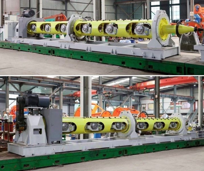

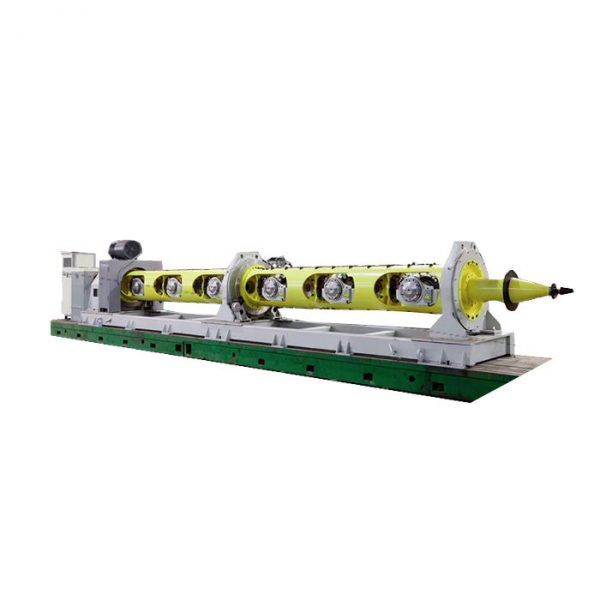

Станок для плетения стального каната JGG-Ø300/1+6F представляет собой высокоэффективное и надежное оборудование для производства канатов различной конструкции. Использование данного станка позволяет значительно повысить производительность и качество производимого каната, что делает его идеальным выбором для промышленных предприятий.
  • Модель: JGG-Ø300/1+6F
  • Максимальный диаметр одиночной проволоки: Ø0,4 - 1,4 мм
  • Максимальный диаметр сердечника пряди: Ø5,0 мм
  • Максимальный внешний диаметр пряди: Ø15 мм
  • Шаг скрутки пряди: 55 - 275 мм (может быть настроено индивидуально)
  • Максимальная скорость скрутки: 1100 об/мин
  • Скорость крутильного барабана (с диаметром мононити 4,0 - 5,0 мм): 400 об/мин
  • Скорость протяжки каната: 121 м/мин

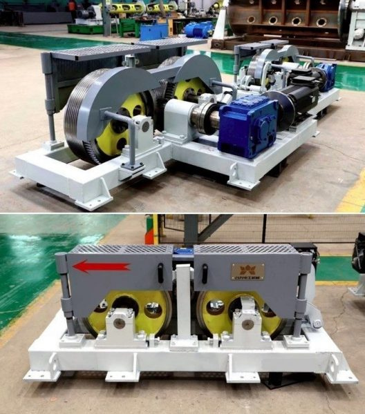

  • Ведущее колесо: Двойное горизонтальное с двойным приводом
  • Диаметр тягового колеса: Ø800 + 800 мм
  • Диаметр приемной бобины: Ø760 мм
  • Диаметр подающей бобины: Ø300 мм
  • Способ загрузки катушки: Пневматический
  • Разматывающее натяжение: Механическое натяжение (1 - 8 кг)
  • Защитная экран основного устройства: Полностью закрытый тип
  • Закрытие и открытие защитного экрана: Электрическое
  • Мощность главного двигателя: 37 кВт
  • Мощность тягового двигателя: 11 кВт
  • Мощность натяжного двигателя: 5,5 кВт
  • Материал основных частей: GCr15SiMn
  • Рабочая мощность всей установки: 30 - 35 кВт
  • Электропитание: 380 В ± 10 %
  • Источник подачи воздуха: 0,5 МПа
  • Уровень шума: Не более 85 дБ
  • Длина линии после сборки: 17500 мм
