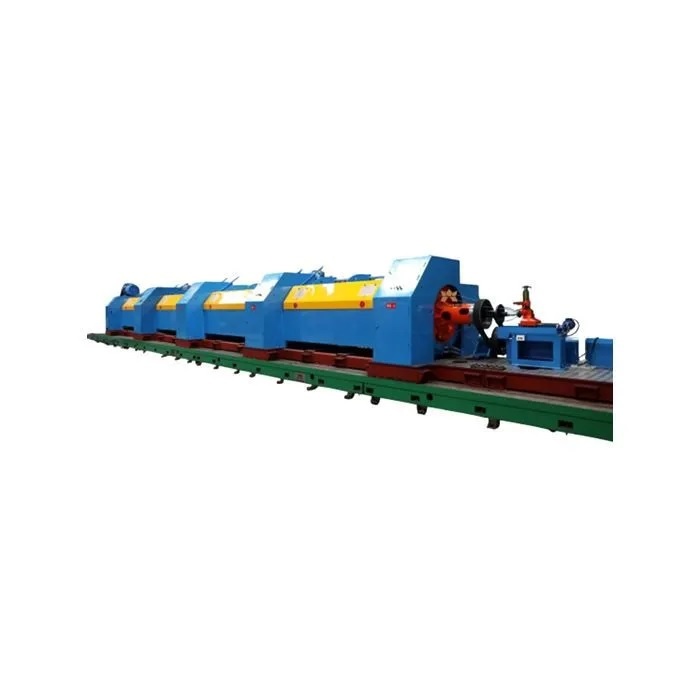

Оборудование для плетения стального каната EGQ 630-1+6F
Обновлено 02.02.2025 977028
  • Диаметр одиночной проволоки: 2,0 – 4,5 мм
  • Максимальный диаметр проходного отверстия: Ø15 мм
  • Максимальный диаметр скрутки: Ø15 мм
  • Шаг скрутки: 60 – 210 мм
  • Максимальная скорость скрутки : 450 об / мин (при 50 Гц).
  • Максимальная скорость тянущего устройства: 95 м / мин (бесступенчатая регулировка)
  • Диаметр тянущего колеса: 1219 + 1219 мм
  • Спецификация катушки внутри цилиндра: Ø630 мм
  • Спецификация катушки для намотки: Ø910 – 1200 мм
  • Метод установки катушек: Пневматическое зажимание
  • Максимальная нагрузка на барабан: 600 кг
  • Максимальная скорость вращения цилиндра: 450 об / мин
  • Защита от разрыва провода: Контактный тип
  • Тяговое усилие при размотке: Механическое
  • Защитный кожух главного устройства: Закрытый, с электрическим управлением
  • Защитный кожух для тянущего устройства: Распашной
  • Форма торможения: Плоский пневматический тормоз
  • Размеры камеры основания форм: 50 х 50 х 200 мм
  • Материал обода: GСr15SiМn
  • Количество каналов : 6 каналов
  • Форма паза тягового колеса: U-образного типа
  • Максимальный радиус дуги тягового колеса : 10 мм
  • Глубина паза тягового колеса: 8 мм
  • Твердость направляющих колес: НRС ≥50
  • Подходящий диаметр кабеля: 4,0 – 20,0 мм
  • Скорость намотки: 120 м / мин
  • Максимальный вес барабана: 8000 кг
  • Контроллер намотки: Контроллер с частотным регулированием
  • Точность размотки: 1 – 2 % от заданного шага
  • Управление: Цветной сенсорный экран, с помощью ПЛК, который управляет запуском, остановкой и другими функциями
  • Параметры электропитания: 440 В, 50 Гц
  • Общая установленная мощность: 110 кВт
  • Мощность электромотора главного устройства: 55 кВт
  • Мощность тянущего мотора: 37 кВт
  • Мощность мотора для намотки: 7,5 кВт
  • Мощность мотора для зажима: 0,75 кВт
  • Мощность мотора размотки: 0,75 кВт
  • Мощность электродвигателя для подъема: 1,5 кВт
