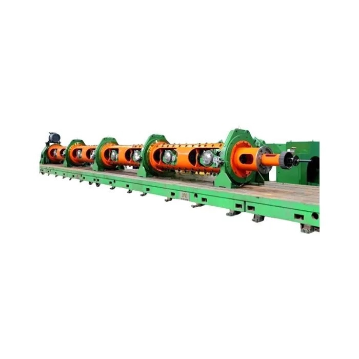

Оборудование для плетения стального каната EGQ 500-1+12
Обновлено 02.02.2025 977027
  • Модель: ЕGQ 500-1+12
  • Диаметр одиночной проволоки: 1,5 – 5,0 м
  • Максимальный диаметр проходного отверстия: Ø15 мм
  • Максимальный диаметр скрутки: Ø15 мм
  • Шаг скрутки: 55 – 275 мм
  • Максимальнаяскорость скрутки: 600 об / мин (при 50 Гц).
  • Максимальная скорость тянущего устройства: 100 м / мин (бесступенчатая регулировка)
  • Диаметр тянущего колеса: 1200 + 1200 мм
  • Спецификация катушки внутри цилиндра: Ø500 мм
  • Спецификация катушки для намотки: Ø630 – 1250 мм
  • Спецификация катушки для размотки: Ø500
  • Метод установки катушек: Пневматическое зажимание
  • Максимальная скорость вращения цилиндра: 600 об / мин
  • Защита от разрыва провода: Контактный тип
  • Тяговое усилие при размотке: Механическое
  • Защитный кожух главного устройства: Закрытый, с электрическим управлением
  • Защитный кожух для тянущего устройства: Двери открываются по центру
  • Форма торможения: Плоский пневматический тормоз
  • Цилиндр: Трехсекционная конструкция 2 + 2 + 2
  • Размеры камеры основания форм: 50 х 50 х100 мм
  • Материал обода: GСr15SiМn
  • Количество каналов : 6 каналов + 7 каналов
  • Форма паза тягового колеса: U-образного типа
  • Диаметр шпинделя тягового колеса: ≥90
  • Максимальный радиус дуги тягового колеса: 10 мм
  • Глубина паза тягового колеса: 10 мм
  • Твердость направляющих колес: НRС ≥50
  • Спецификации для барабанов: Ø630 – Ø1250 мм
  • Подходящий диаметр кабеля: 4,0 – 20.,0 мм
  • Скорость намотки: 100 м / мин
  • Максимальный вес барабана: 8000 кг
  • Мотор для намотки: YVР132М-4
  • Скорость мотора для намотки : 1500 об / мин
  • Контроллер намотки: Нuiсhuаn
  • Точность размотки: 1 – 2 % от заданного шага
  • Мотор для размотки: Контроллер сервопривода Dеltа.
  • Контроллер размотки: ВWЕD111-731-1 кВт
  • Мотор для подъема: ВLD10-35-1,5 кВт
  • Управление: Цветной сенсорный экран, с помощью ПЛК, который управляет запуском, остановкой и другими функциями
  • Параметры электропитания: 380 В ±10 %, 50 Гц.
  • Мощность мотора главного устройства: 75 кВт
  • Мощность мотора тяги: 37 кВт
  • Мощность мотора намотки: 7,5 кВт
  • Зажимной двигатель: 0,75 кВт
