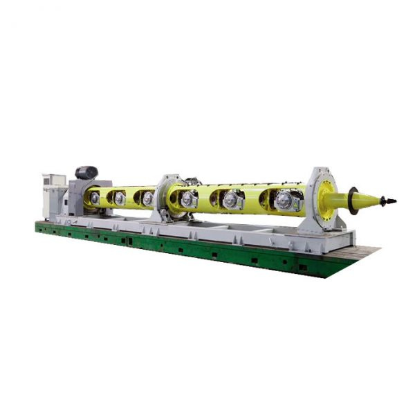

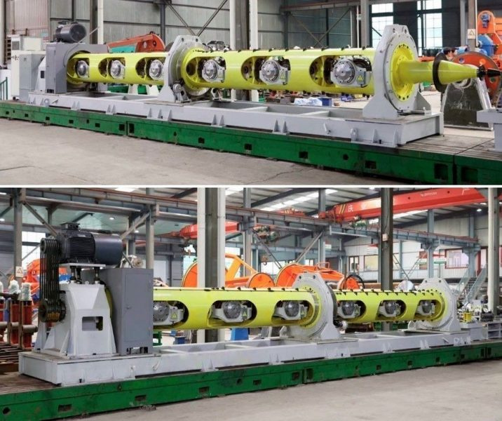

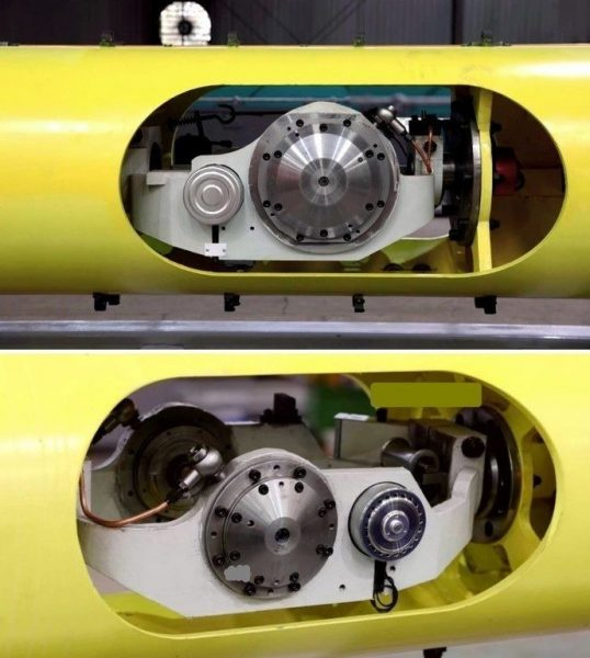

Станок для плетения стального каната JGG-Ø500/1+6F представляет собой высокоэффективное и надежное оборудование для производства канатов различной конструкции. Использование данного станка позволяет значительно повысить производительность и качество производимого каната, что делает его идеальным выбором для промышленных предприятий.
  • Модель: JGG-Ø500/1+6F
  • Максимальный диаметр одиночной проволоки: 0,24 - 1,5 мм
  • Максимальный диаметр сердечника пряди: 1,5 - 5,0 мм
  • Максимальный внешний диаметр пряди: 15 мм
  • Шаг скрутки пряди: 55 - 275 мм
  • Максимальная скорость скрутки: 700 об/мин
  • Скорость крутильного барабана (с диаметром мононити 4,0 - 5,0 мм): 400 об/мин
  • Скорость протяжки каната: 80 м/мин

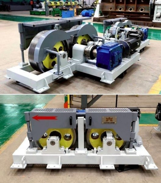

  • Ведущее колесо: Двойное горизонтальное с двойным приводом
  • Диаметр тягового колеса: 1000 + 1000 мм
  • Диаметр приемной бобины: 1250 мм
  • Диаметр подающей бобины: 500 мм
  • Способ загрузки катушки: Пневматический зажим
  • Разматывающее натяжение: Механическое натяжение
  • Защитная экран основного устройства: Полностью закрытый тип
  • Закрытие и открытие защитного экрана: Электрическое
  • Тяговое ограждение: Двухдверного типа
  • Мощность главного двигателя: 37 кВт
  • Мощность тягового двигателя: 30 кВт
  • Мощность натяжного двигателя: 7,5 кВт
  • Материал основных частей: GCr15SiMn
  • Общая установленная мощность: 80 / 95 кВт
  • Электропитание: 380 В ± 10 %
  • Длина линии после сборки: 17500 мм
  • Общий вес: 20300 кг
