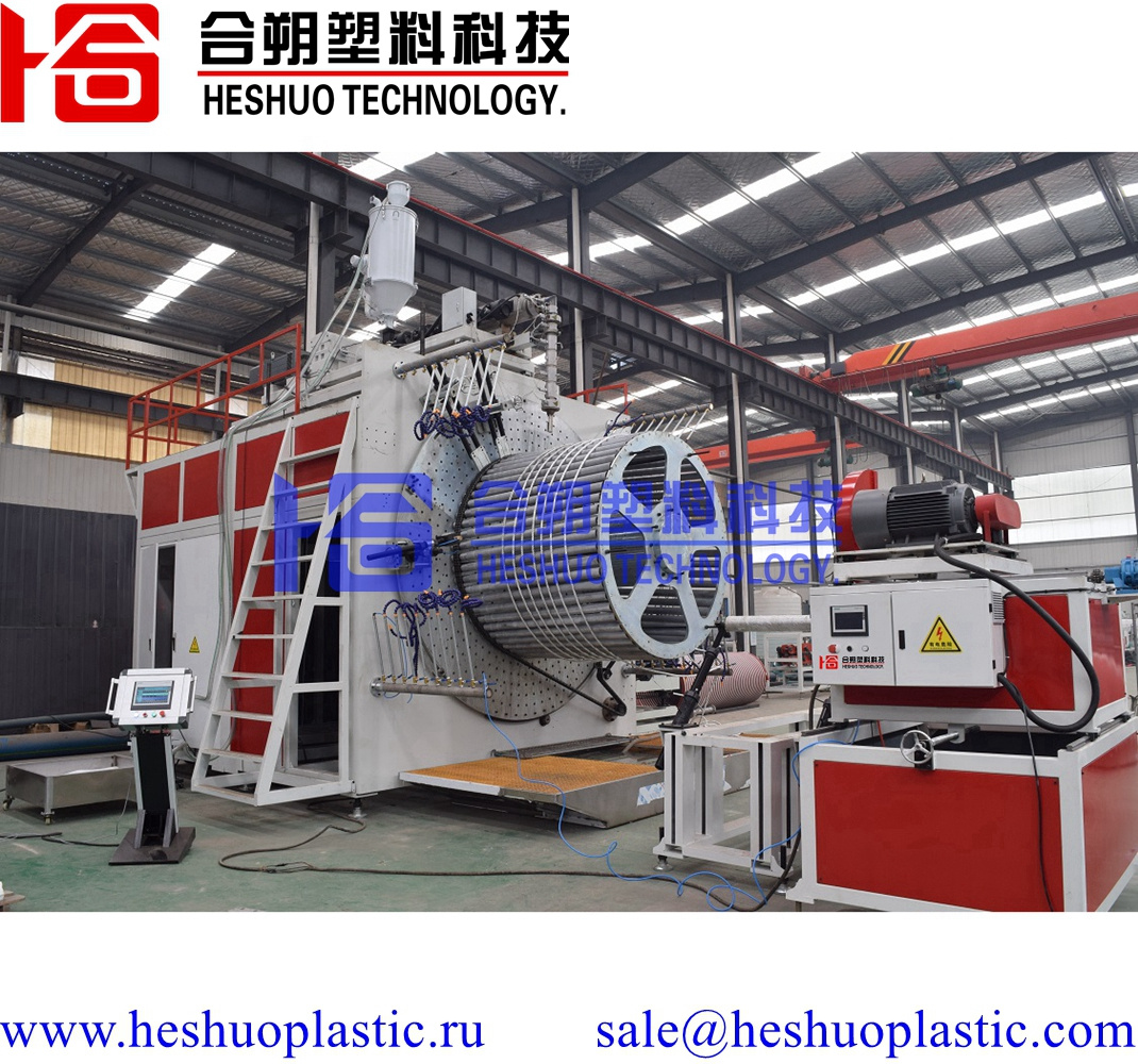

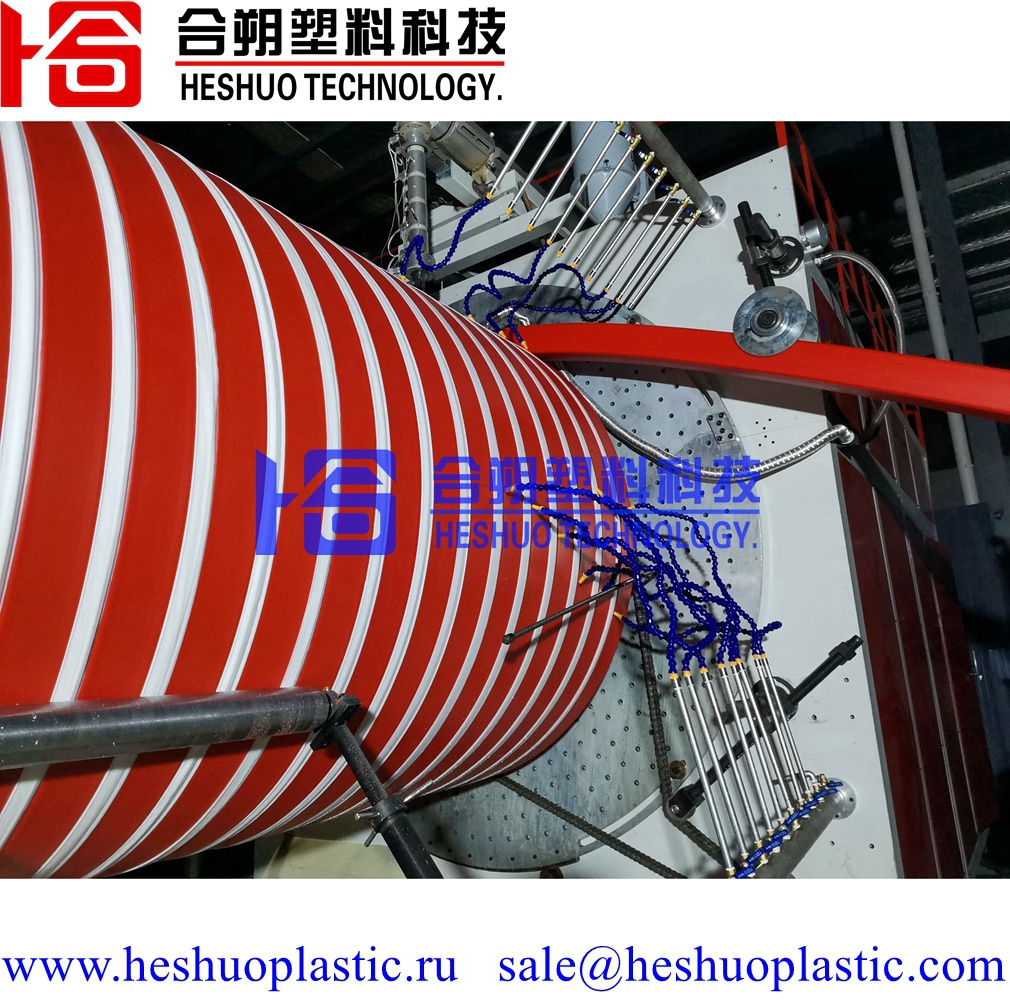

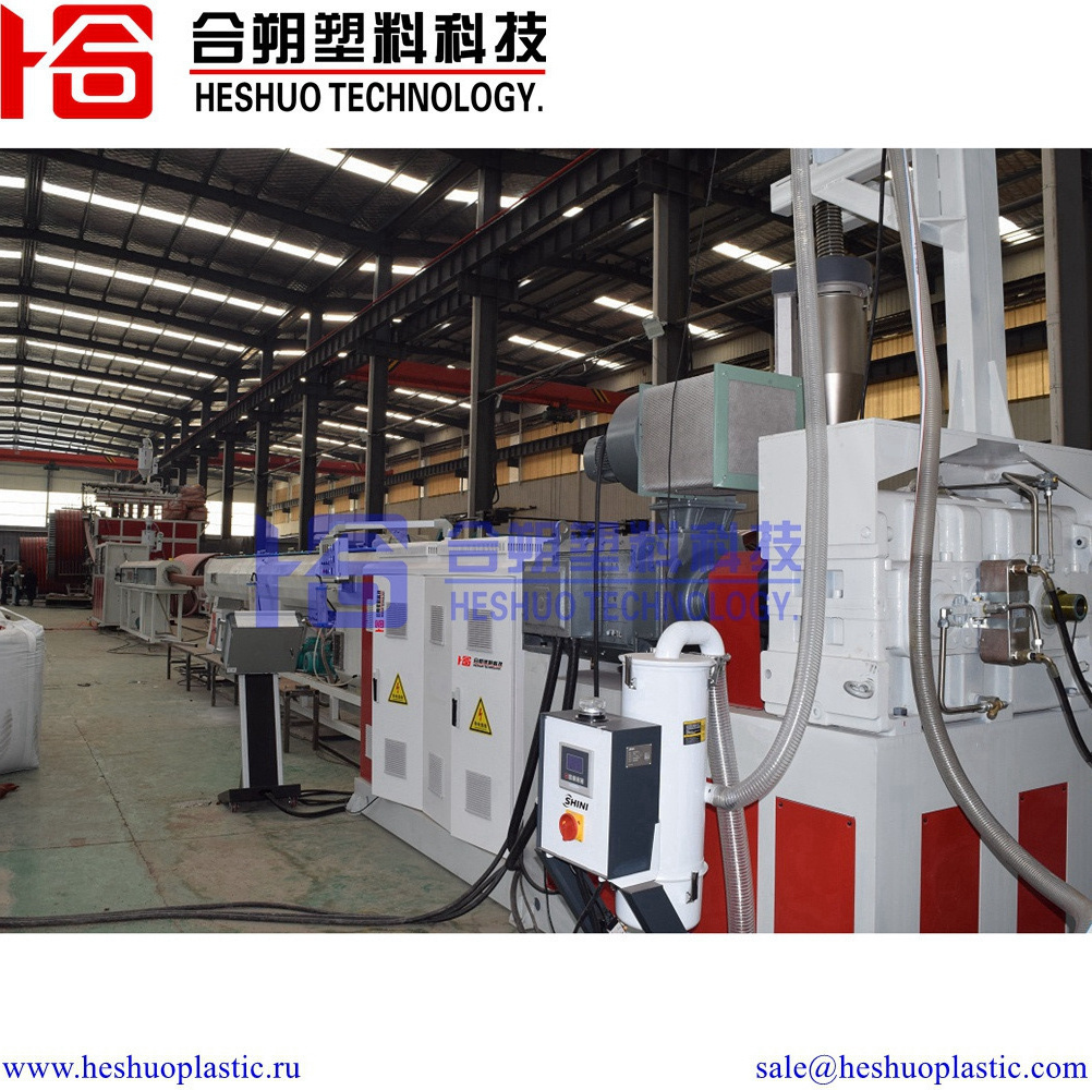

Линия по производству спиральновитых полиэтиленовых труб из квадратных профилей разработана нашей компанией для производства дренажных труб. Данная линия применяет технологию двухэтапного формирования-первый экструдер выпускает квадратную трубу и ее подает спирально в формирующий станок, второй экструдер выпускает полиэтиленые лент для покрытие спиральную трубу для окончательного формирования. С помощью изменения структуры данная линия возможна производить и пустотелых полиэтиленовых труб армированных стальными лентами.

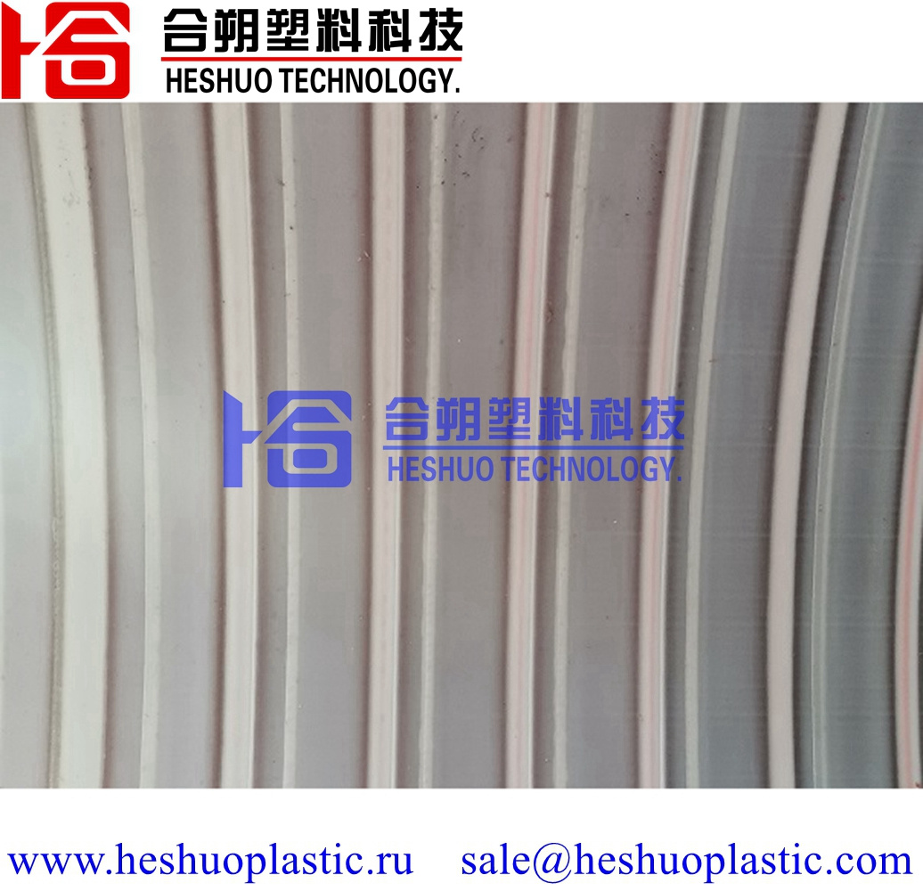

Благодаря уникальной двутавровой структуре пустотелая труба получит высокую кольцевую жесткость и ударную прочность,малый удельный вес, устойчвость к дефармации и нагрузке, сопротивление коррозии, чистое использование ,долгий ресурс и так другие преимущества.Данная труба широко применяется в коммунальному дренаже как замена бетонных, чугунных,керрамических и так других труб в силу того, что она отличается легким монтажом,упрощенным соединением.
Наша компания может проектировать и изготовлять оборудование для производства спиральновитых труб с кольцевой жесткость от SN2 до SN16, и оборудование для производства спиральновитых труб с дополнительным внутренним слоем.
