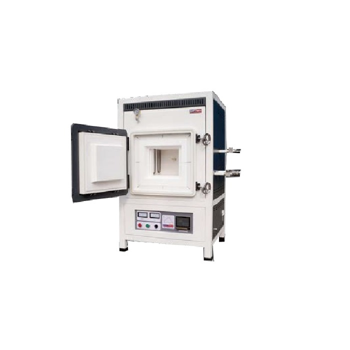

Печь с низким вакуумом STQ-20-17
Обновлено 08.01.2024 903574
  • Размер внутренней камеры: 250x320x250 мм
  • Нагревательный элемент: дисилицид молибдена (MoSi2)
  • Номинальная температура: 1700 ℃
  • Рабочая температура: 1600 ℃
  • Огнеупорный материал: Многослойная изоляционная конструкция, состоящая из легкого алюминиево-керамического волокна и другой высококачественной теплозащитной основы из изоляционной плиты, не содержащей асбестовых компонентов, с низкими тепловыми потерями и низким энергопотреблением
  • Скорость повышения температуры регулирование в диапазоне: 1-15 ℃/мин
  • Высокопроизводительный пластинчато-роторный вакуумный насос: обеспечивает степень вакуума 20000 Па
  • Терморегулятор: Интеллектуальный микропроцессорный PID-регулятор температуры, SSR управление, функция самонастройки параметров PID; программируемые 30 временных интервалов
  • Защита оборудования: Сигнализация перегрева и неисправности с автоматической защитой.
  • Вход и выход газа: из нержавеющей стали с игольчатым клапаном
  • Точность контроля температуры: ±1 °C
  • Элемент измерения температуры: платинородиевая термопара B-типа
  • Напряжение: 220 В
  • Номинальная мощность: 7 кВт
  • Габариты: 610x730x970 мм
  • Вес: 550 кг
