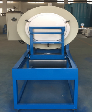

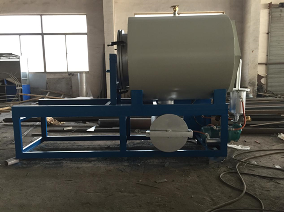

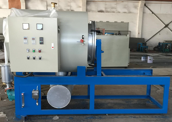

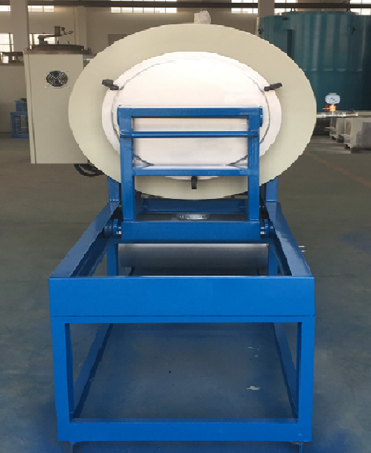

Вакуумная печь для термической очистки фильер
Обновлено 13.04.2026 90475
      Предназначена для очистки отверстий экструзионных фильер от нагара полимерных материалов. При помощи нагрева на большой температуре нагар расплавляется и вымывается горячей водой.
     Камера изготовлена из высококачественной  коррозионностойкой  стали и имеет двойные водоохлаждаемые стенки.
Основные технические характеристики:
1. Внутренний размер печи: φ1000 × 1700 (Dia × L мм)
2. Габариты печи Д*Ш*В: 4800*2410*2100мм;
3. Электропитание: 380В трехфазный четырёхпроводной;
4. Мощность нагрева: 60кВт;
5. Мощность вакуумного насоса: 4кВт;
6. Характеристика входящей воды: G1", PN0.25MPa, Краны 1
7. Характеристика выходящей воды: G12, атмосферное давление, температура 40 ~ 50С;
8. Установленная температура нагрева: до 650;
9. Фактическая температура нагрева: 0 ~ 500 ℃ (регулируемое);
10. Точность регулировки температуры: ± 1℃;
