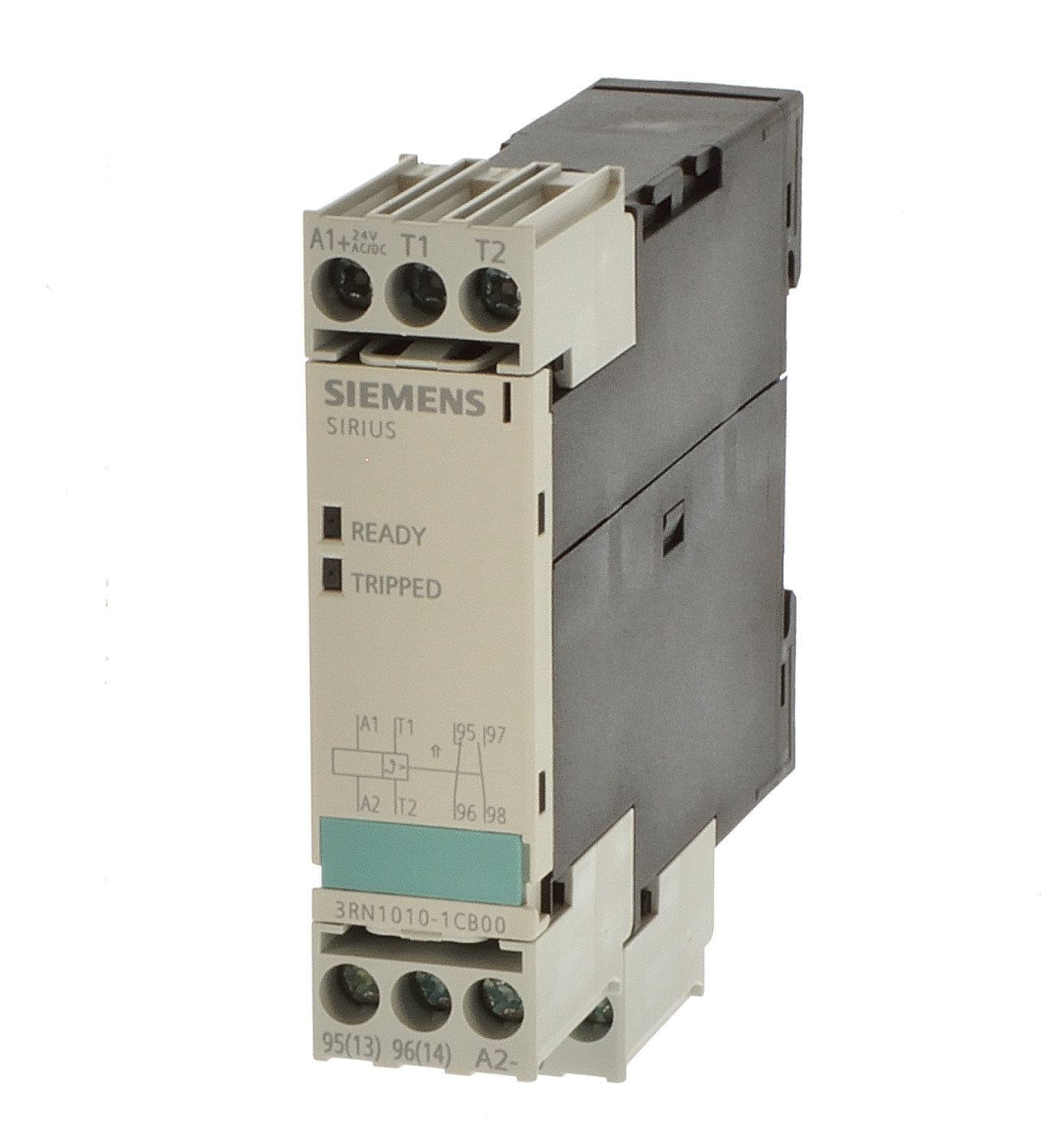

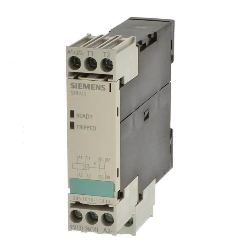

Siemens 3RN1010-1CB00 — Реле термисторной защиты
Обновлено 17.04.2025 909409
РЕЛЕ ТЕРМИСТОРНОЙ ЗАЩИТЫ ЭЛЕКТРОДВИГАТЕЛЯ, СТАНДАРТНЫЙ БАЗОВЫЙ МОДУЛЬ, АВТО, 1НO+1НЗ, DC 24V ВИНТОВЫЕ КЛЕММЫ
Реле термисторной защиты Сименс
Аппараты термисторной защиты двигателей контролируют позисторы (термисторы с положительным температурным коэффициентом), встроенные в обмотку двигателя ( они укладываются в обмотку двигателя изготовителем двигателей). При превышении температурного порога позисторов (напр., 150oС) срабатывает аппарат термисторной защиты двигателя, который через вспомогательные контакты воздействует на контактор и отключает двигатель.
Другими словами, осуществляется непосредственное измерение нагрева двигателя. Речь идет о зависимой от температуры защите.
Области применения 3RN1010-1CB00
Зависимая от температуры защита предпочтительна в тех случаях, когда по току невозможно с достаточной точностью определить температуру двигателя. Это касается прежде всего двигателей с продолжительным периодом запуска, частыми операциями включения и отключения (повторно-кратковременный режим) или двигателей с регулируемым числом оборотов (при помощи преобразователя частоты).
Термисторная защита эффективна также при сильном загрязнении двигателей или выходе из строя принудительного охлаждения. Следующей областью применения термисторной защиты является температурный контроль в трансформаторах, жидкостях и подшипниках для их защиты от перегрева.
Достоинства реле термисторной защиты Siemens 3RN10101CB00
  • Высокая помехоустойчивость - Надежность в эксплуатации
  • Широкий спектр аппаратов - На каждый случай - свой аппарат
  • Индикация обрыва и короткого замыкания в цепи датчика - Простота и скорость диагностики неисправностей
