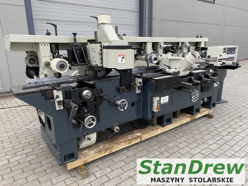

Strugarka czterostronna Weinig Hydromat H22N
- Produkcja niemiecka
- DTR
- rok produkcji 1992
- dwa wałki w blacie, wyfrezowane przed pierwszą głowicą
- do mokrego drewna
PARAMETRY TECHNICZNE:
- szerokość planowania 220 mm
- wysokość planowania 140 mm
- średnica wrzeciona 50 mm
1 dolna głowica 7,5 kW
2 legalne głowice 7,5 kW
3 lewa głowica 11 kW
4 górne głowice 7,5 kW
5 głowica dolna 11 kW
zasilanie hydrauliczne
moc silnika pompy 15 kW
prędkość posuwu płynnie regulowana do 60 m/min
zasilane na wałach kardana
elektryczna regulacja wysokości
ciśnienie pneumatyczne
pięć rolek ciągnących w blacie
osiem stalowych górnych rolek ciągnących
jedna górna gumowa rolka ciągnąca
opiera się na poziomych wrzecionach
frezarka na dolnych wrzecionach
Wymiary transportowe
500x200x160cm
waga 4 tony
