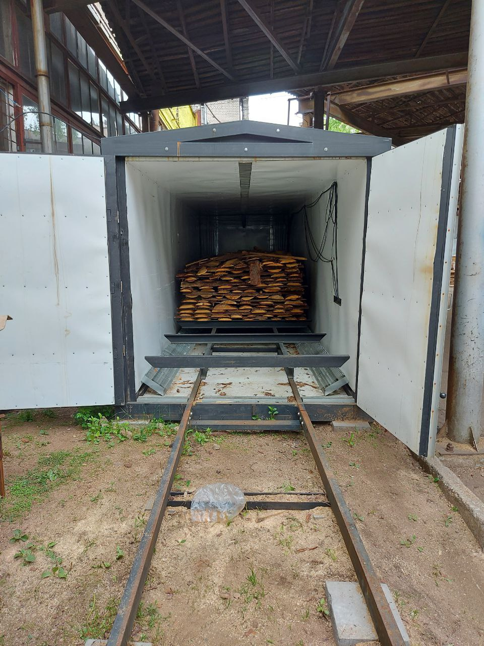

Сушильная камера ПКИ-24. В комплекте: рельсы, тележка, влагомер, зимнее исполнение
Обновлено 01.02.2024 913782

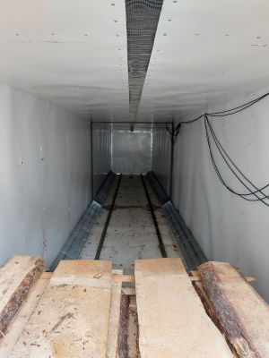

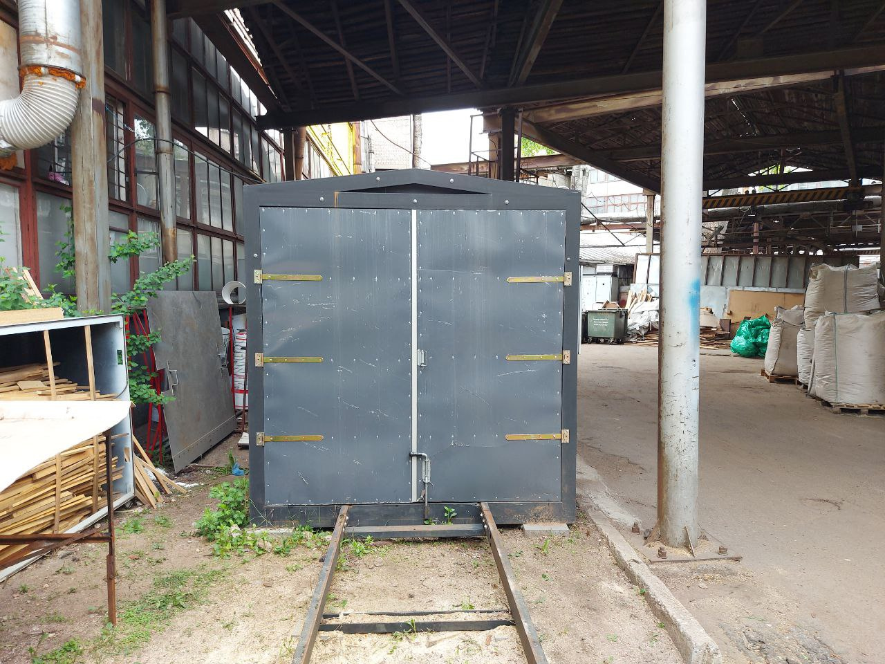

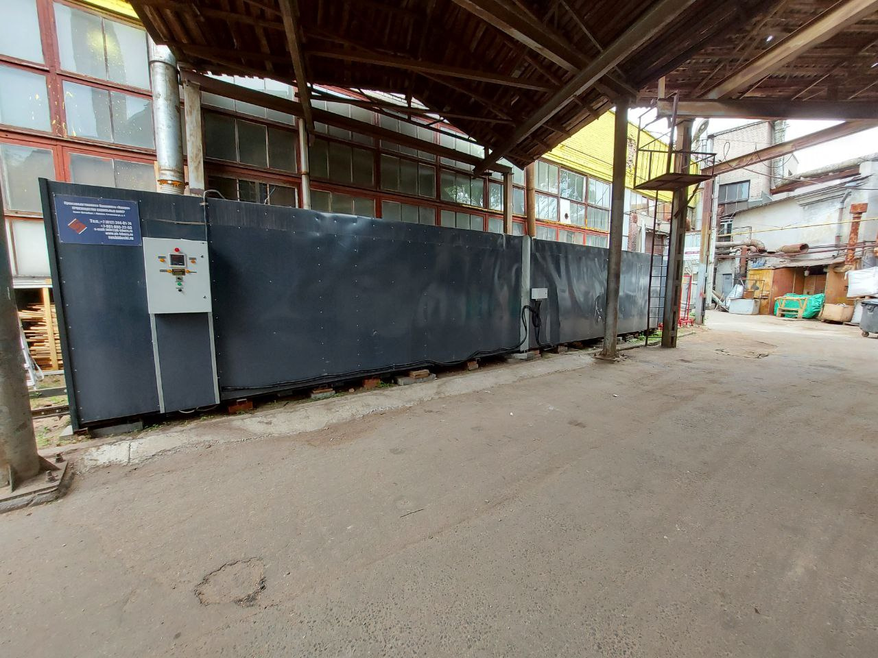

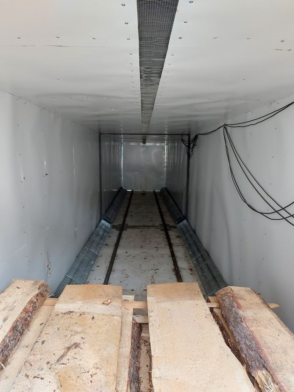

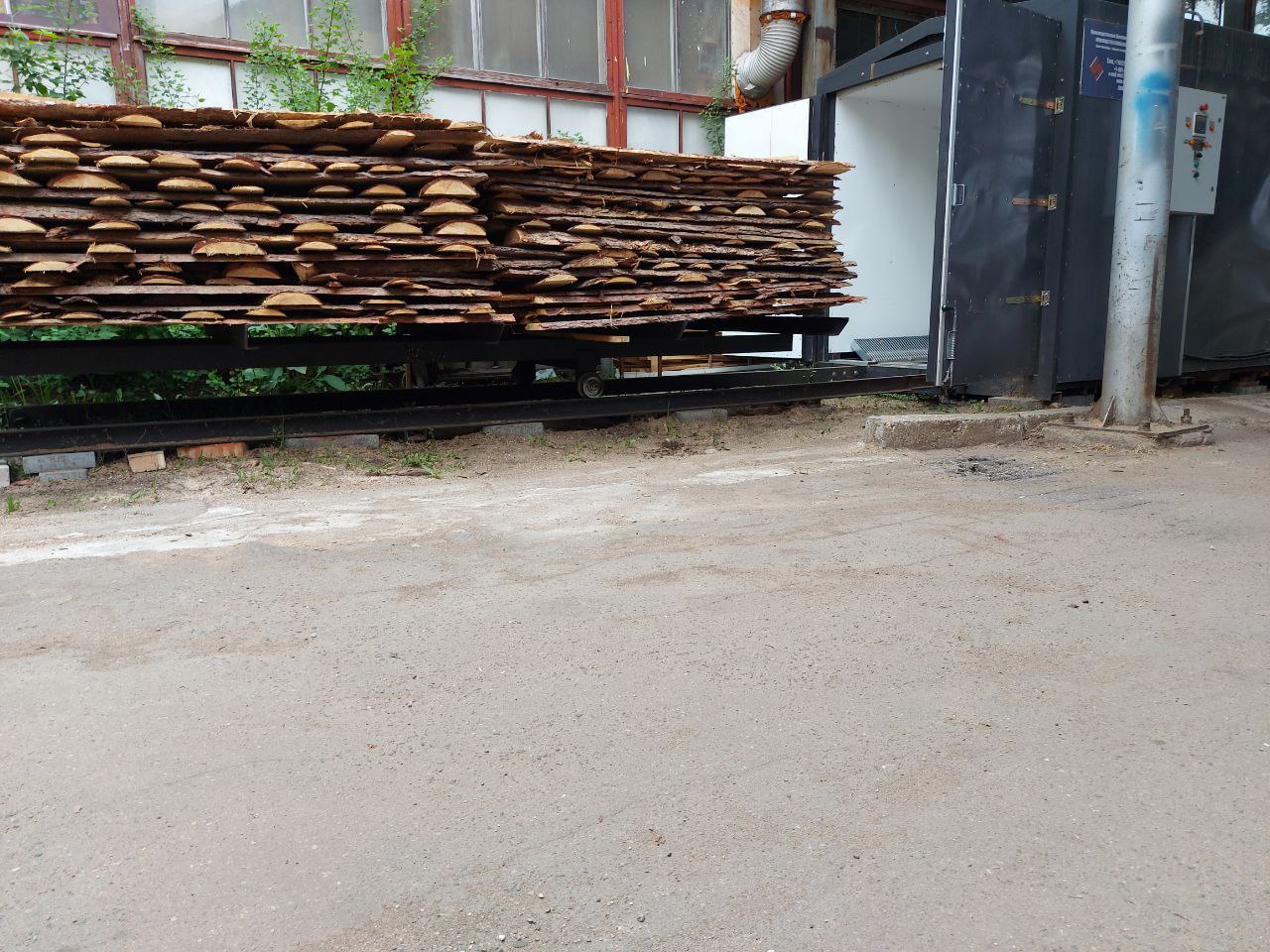

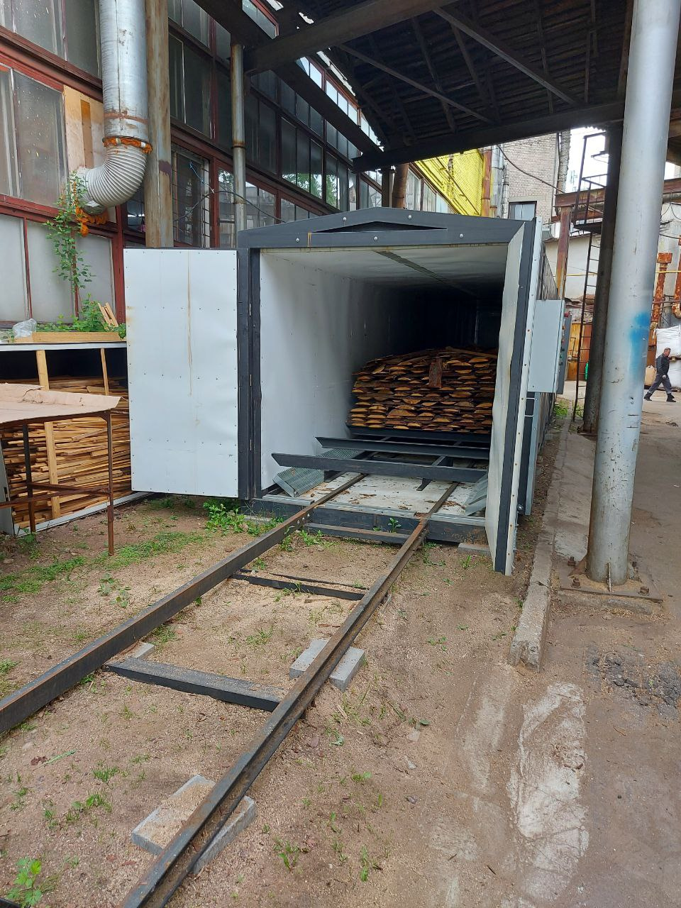

Сушильная камера ПКИ-24. В комплекте: рельсы, тележка, влагомер, цифровой регулятор температуры, зимнее исполнение.
Камера вводилась в эксплуатацию 1,5 год назад. Пользовались ей 5 раз
Сушильная камера ПКИ (модернизированный аналог ТДКсКЛТ) для сушки пиломатериалов любых пород и сечений до требуемой конечной влажности.
В отличии от существующих сушильных камер, сушильные камеры ПКИ (модернизированный аналог ТДКсКЛТ) не требуют традиционных энергоносителей (технологического пара или горячей воды) и могут размещаться либо в цехе(отапливаемом или не отапливаемом здании), либо на открытом воздухе.
Сушка пиломатериалов осуществляется конвективным методом в паровоздушной среде с использованием мягкого и нормального режимов. Сушильные камеры ПКИ (модернизированный аналог ТДКсКЛТ) оснащаются современными средствами контроля и управления процессом сушки древесины (пиломатериалов). В основу работы автоматики сушильной камеры ПКИ (модернизированный аналог ТДКсКЛТ) положен принцип саморегулирующейся системы.
Использование этого принципа обеспечивает:
• высокую равномерность и эффективность сушки древесины;
• надежность сушильной камеры;
• пожаробезопасность сушильной камеры;
• простоту эксплуатации сушильной камеры;
• экологическую чистоту процесса сушки древесины.
В процессе сушки пиломатериалов образующийся пар не выбрасывается в атмосферу, а конденсируется на внутренней поверхности наружной обшивки сушильной камеры, при этом осушенный теплый воздух возвращается обратно в сушильную камеру. Данный принцип позволил сократить энергозатраты на 30%.
При установке сушильной камеры ПКИ (модернизированный аналог ТДКсКЛТ) в цеху за счет постоянной рекурпирации тепла (отбора энергии у пара на наружной обшивке сушильной камеры) осуществляется обогрев помещения. В этом случае КПД сушильной камеры в зимний период составляет 93%.
В комплекте двухточечный дистанционный измеритель влажности древесины производства Германии. Датчики измерения устанавливаются непосредственно в древесину, а показания их измерения выводятся на монитор в шкафу управления.
Габаритные размеры, см 1260х230х240
Рабочий объём, см 1220х200х200
Габаритные размеры штабеля, см 1220х180х200
Время сушки древесины толщиной 50 мм до 12% влажности*
Хвойных пород: 5-8 дней
Лиственных пород: 6-11 дней
Дуб: 1 мм/сутки
