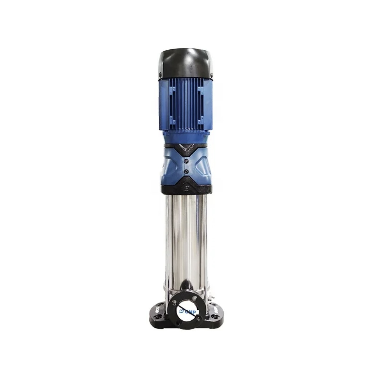

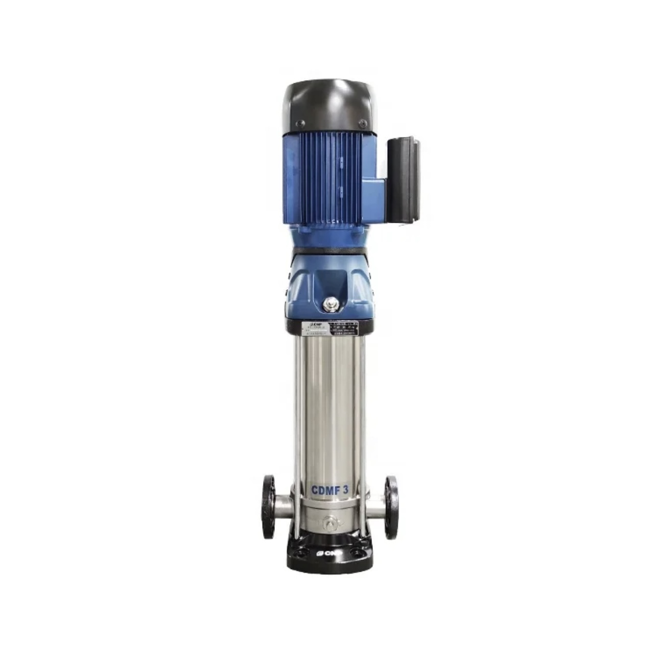

Насосы CDM — это высокоэффективные несамовсасывающие вертикальные многоступенчатые центробежные насосы нового поколения, разработанные в соответствии с европейскими стандартами. Насосы являются...
ООО «Кайрос Инжиниринг»Основой насосной части агрегата являются секции, состоящие из рабочих колес и дифузоров (направляющих аппаратов), установленных последовательно. Внешний цилиндрический корпус выполняет роль отводящего устройства и зажимается между основанием и головной частью при помощи стяжных шпилек. Уплотнение данного элемента осуществляется за счет установки уплотнительного кольца круглого сечения. Рабочие колеса для малых типоразмеров изготовлены методами штамповки и сварки, для больших – литьем.
Соединение валов реализовано с помощью муфты, доступ к которой можно получить, сняв защитный кожух. Конструкция насосного агрегата обеспечивает легкий ремонт и обслуживание. Основными элементами насосной части являются: рабочие колеса, изготовленные методами штамповки и сварки для небольших и литьем для более крупных типоразмеров; диффузоры, обеспечивающие переход жидкости между ступенями; вал насосной части; основание с всасывающим и напорным патрубками по типу "in-line"; головная часть; торцевое уплотнение. Ступени, состоящие из диффузоров и рабочих колес размещаются в цилиндрическом корпусе, зажатом между головной частью и основанием при помощи стяжных шпилек.
Проточная часть насосов выполнена из нержавеющей стали (AISI304 или AISI316L), основание с напорным и всасывающим патрубками может быть изготовлено также из нержавеющей стали или из чугуна (ASTM25B). Более подробное материальное исполнение отдельных компонентов описано в каталоге.

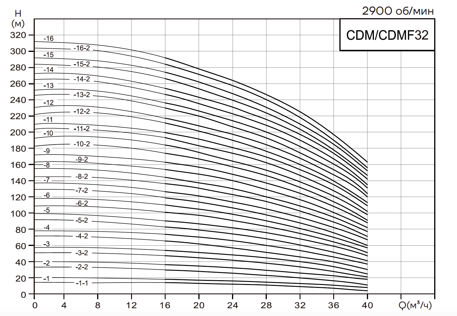

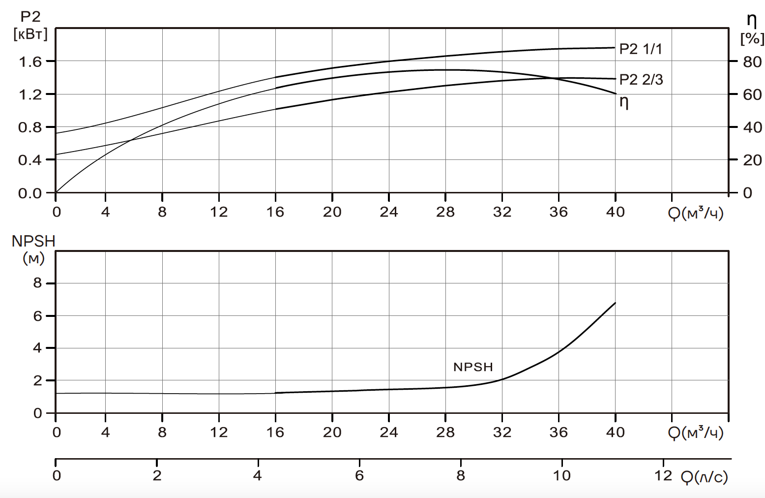

Максимальный расход: (м3/час): 32
Максимальный напор: (м): 53
Номинальная мощность: (Вт): 7,5 кВт

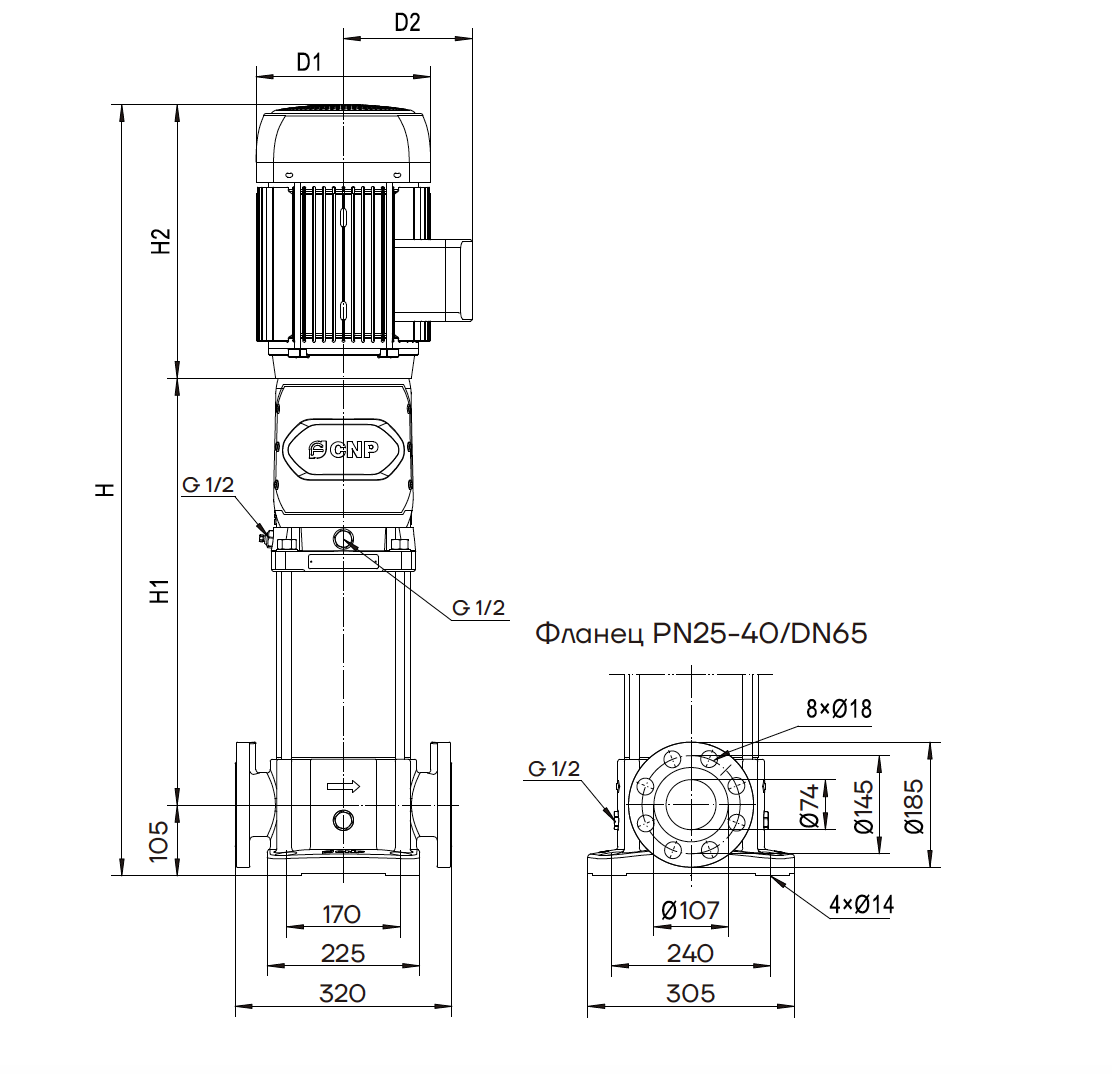

Тип присоединения: фланцевое
Материал корпуса: чугун
Напряжение сети: (В/ГЦ): 50 Гц: 1х220 В; 3x220/380 В; 3x380 В.
Вес (кг): 109
Температура окружающей среды, °С: не более 40 °С
Температура жидкости (°C): от -15 °С до +70 °С; Высокотемпературное исполнение: от -15ºС до 120ºС
Максимальное рабочее давление (бар): 25
