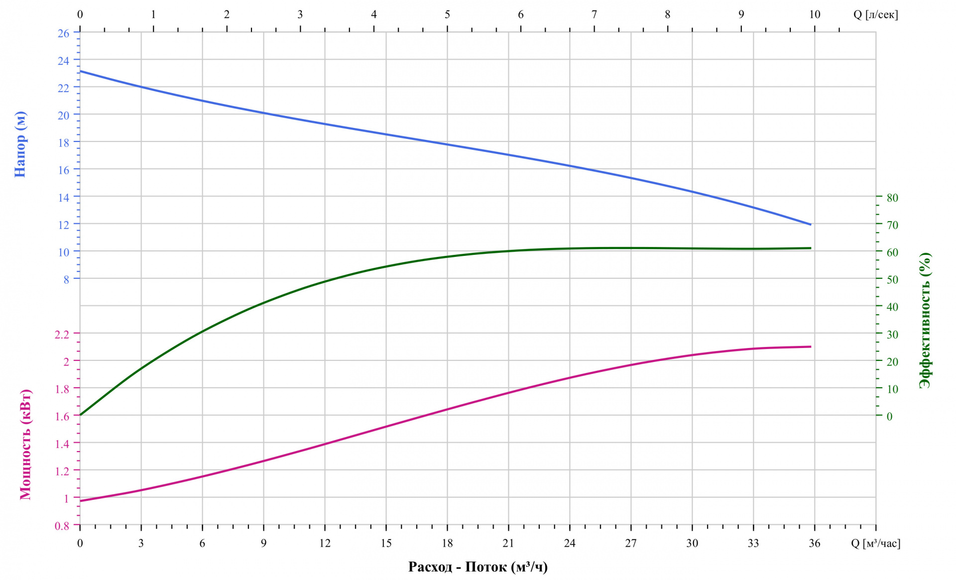

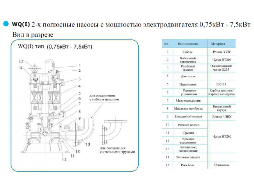

Усовершенствованный погружной насос CNP серии WQ 50WQ15-18-2.2 (I) для откачки сточных вод, с оптимизированной гидравлической частью, надежной конструкцией и системой защит. Этот насос совмещает в себе высокую эффективность и работоспособность в самых неблагоприятных условиях. Оптимизированная гидравлика: двухканальное рабочее колесо, обеспечивающее высокую устойчивость против засорений, высокий гидравлический к.л.д. при больших подачах, стабильную работу без турбулентных завихрений.
