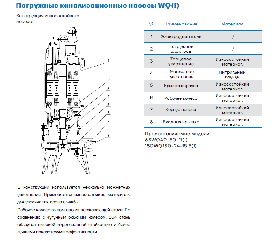

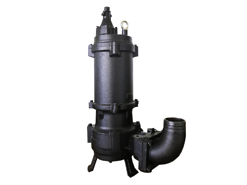

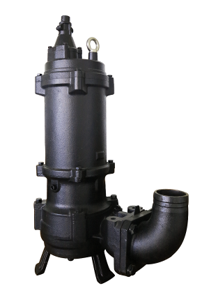

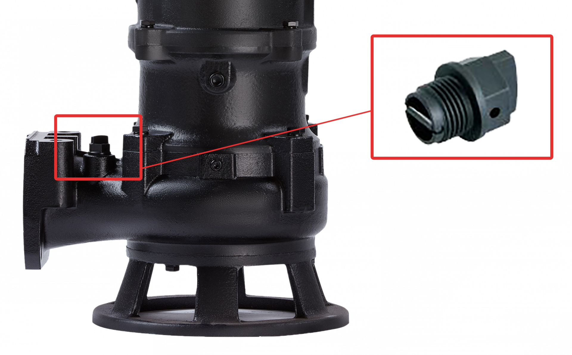

Погружной канализационный насос CNP серии WQ комплектуется двухканальным рабочим колесом, которое предотвращает засорения шахты насоса и исключает появление турбулентных завихрений, что гарантирует...
ООО «Кайрос Инжиниринг»Погружной канализационный насос CNP серии WQ комплектуется двухканальным рабочим колесом, которое предотвращает засорения шахты насоса и исключает появление турбулентных завихрений, что гарантирует стабильную работу агрегата в самых неблагоприятных условиях. Диаметр прохода твердых тел от 15 до 40 мм в зависимости от модели позволяет использовать их без измельчителя (режущего механизма). Корпус изготовлен из чугуна, электродвигатель надежно защищен от попадания жидкости, даже при повреждении крышки насоса, а в масляной камере установлен датчик, который извещает о повреждении торцевого уплотнения. Применение: жилищно-коммунальное, сельское хозяйство, промышленное строительство, горная промышленность, отвод канализационных стоков, промышленных стоков, дренаж затопленных котлованов и болотистой местности.

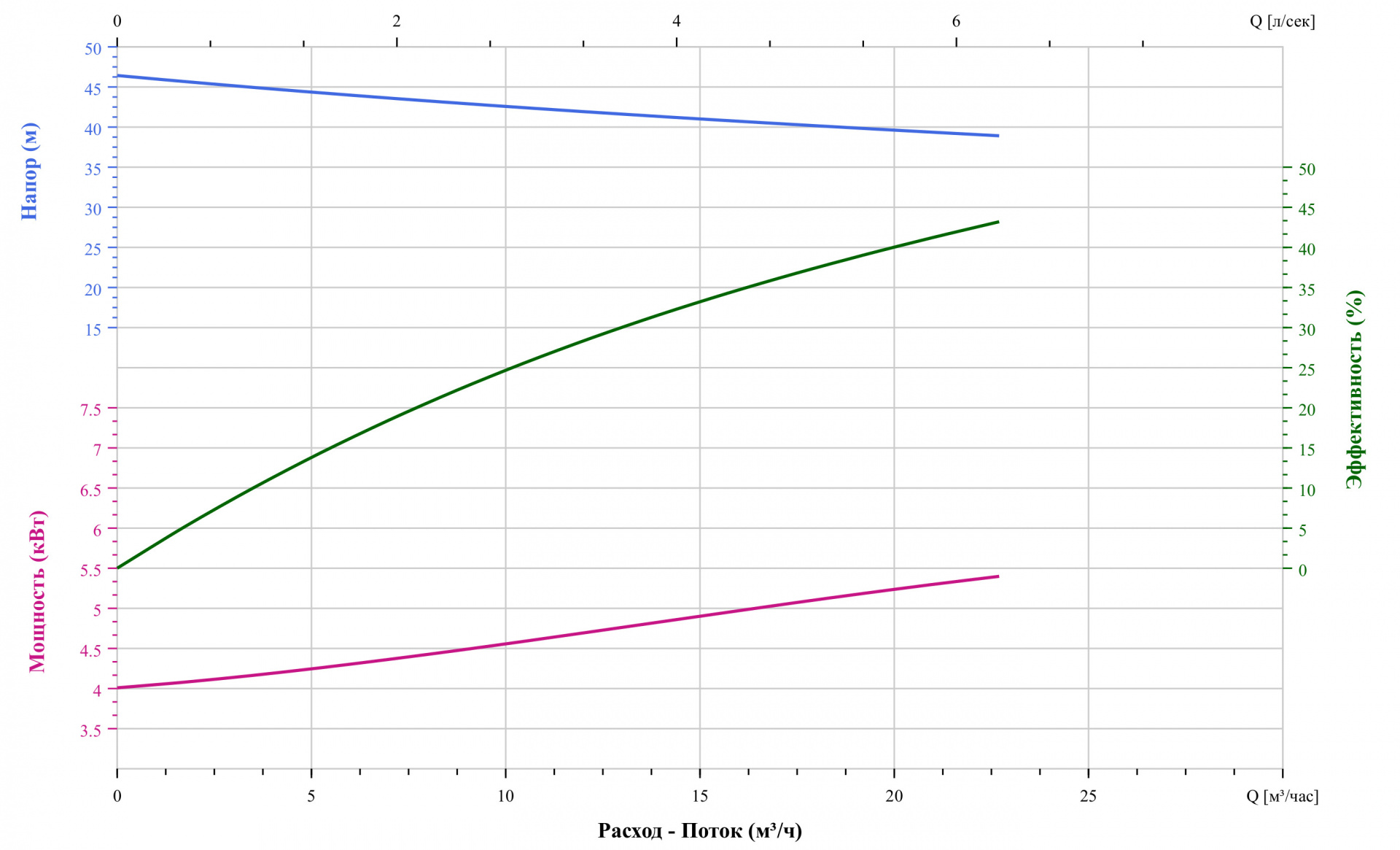

Назначение использования: Дренаж загрязненной воды, Канализация, септики, Отвод ливневых стоков
Вес, кг: 86
Класс изоляции: F
Максимальная глубина погружения, м: 7
Максимальный диаметр прохода твердых тел, мм: 19.5
Максимальный напор, м: 40
Максимальный расход, м3/час: 15
Материал корпуса: Чугун
Минимальный уровень откачиваемой жидкости: на уровне половины корпуса двигателя
Напряжение сети, В/ГЦ: 3∼380-690/50
Номинальная мощность, Вт: 5500
Размер присоединения, мм: 50
Температура жидкости, °С: не более 40°С
Тип насоса: Канализационный
Тип присоединения: Резьбовое трубное
Тип сооружения: Жилые и административные здания, Промышленные сооружения
