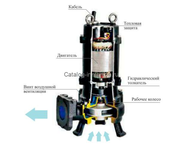

Конструкция насоса CNP 50WQ 15-18-2,2 ACW(I):
Автоматическая трубная муфта устанавливается на полу сооружения на предварительно подготовленную площадку с установленными анкерными болтами, фиксирующими муфту при установке. Свободное перемещение насоса в вертикальном направлении осуществляется по направляющим трубам. В конечной точке опускания насоса происходит автоматическое сцепление с муфтой. При подъеме насоса соединение с муфтой автоматически размыкается.
Корпус: чугун HT200.
Рабочее колесо: с режущим механизмом, чугун QT500.
Вал двигателя: нержавеющая сталь.
Кабель выполнен в резиновой оболочке, химически стойкой к сточным водам. Уплотнительная втулка на кабеле, в месте ввода в крышку двигателя, выполнена методом резиновой вулканизации, что предотвращает попадание жидкости в полость двигателя даже при повреждении крышки.
Специально разработанный погружной 2-х полюсный электродвигатель с высокой эффективностью охлаждения, степенью защиты IP68 и классом изоляции F предназначен для длительного срока эксплуатации. Охлаждение двигателя осуществляется перекачиваемой жидкостью через оболочку двигателя. Для длительной работы двигателя без перегрева, необходимо поддерживать минимальный уровень жидкости на высоте половины корпуса электродвигателя.
Насос оснащен сальниковым и двойным торцевым уплотнением. Маслоподъемник, установленный внутри масляной камеры, обеспечивает смазку верхнего торцевого уплотнения даже при низком уровне масла. Увеличенный срок службы уплотнения надежнее герметизирует насос, эффективно обеспечивая непрерывную безопасную работу насоса (эта технология запатентована компанией Tsurumi Pump).

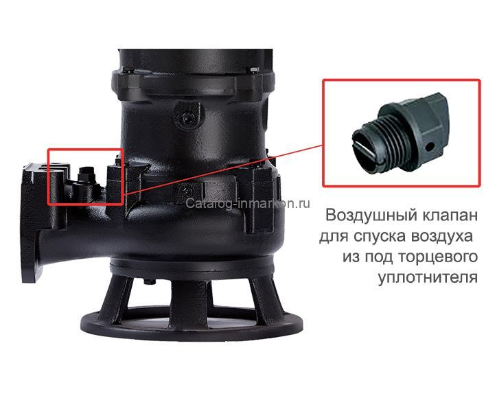

Специальная конструкция воздушного клапана позволяет автоматически выпускать воздух из под торцевого уплотнения при эксплуатации.
Самосмазывающиеся шарикоподшипники.

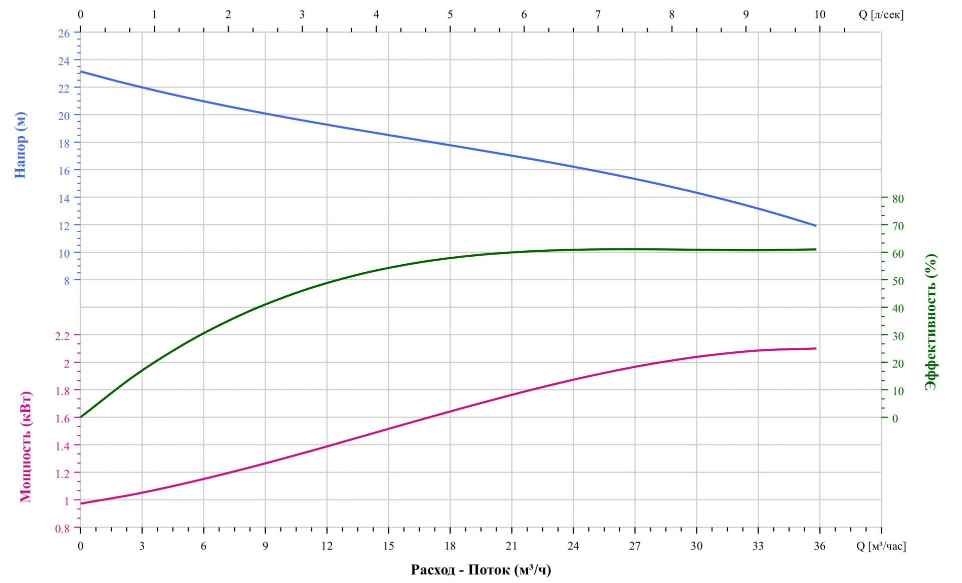

Максимальная производительность, л/мин: 250
Максимальная производительность, м3/ч 15
MAX температура жидкости, °C: 40
Мощность, кВт: 2.2
Напряжение, В: 380
Предельная высота подъема жидкости (напор), м: 18

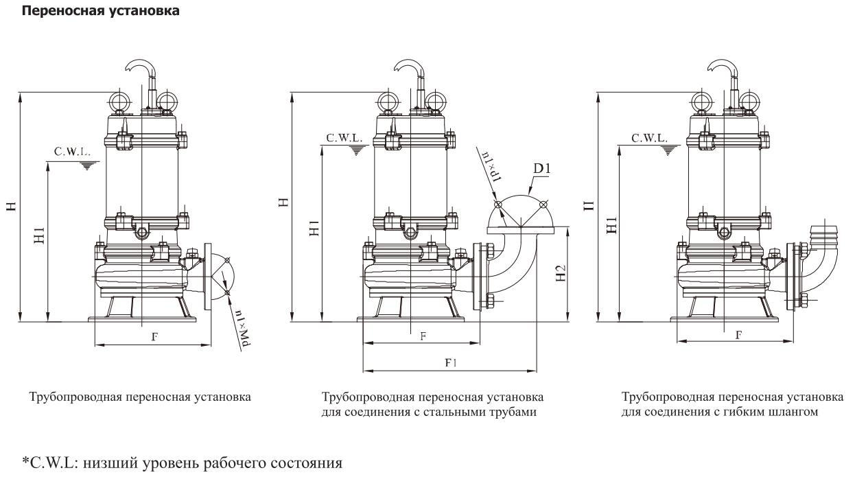

Габаритные размеры (ДхШхВ), мм: 283х395х517
