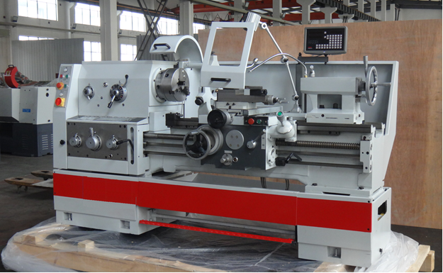

Токарно-винторезный станок 1В625М4 с УЦИ (CB6250 производство КНР) ГС526У
Технические характеристики токарного станка 1В625М4(CB6250C)
| НАИМЕНОВАНИЕ ПАРАМЕТРА, РАЗМЕРНОСТЬ | ВЕЛИЧИНА ПАРАМЕТРА |
| Класс точности по ГОСТ 8-82 | Н |
| Диаметр обработки над станиной | 500 мм |
| Диаметр обработки над суппортом | 300 мм |
| Диаметр обработки в выемке станины | 760 мм |
| Диаметр обработки на прутковом материале | 100 мм |
| Высота центров | 250 мм |
| Расстояние между центрами | 1000 мм 1500 мм 2000 мм |
| Ширина направляющих | 358 мм |
| Передний конец по DIN55026 | No. 11 |
| Диаметр отверстия шпинделя | 102 мм |
| Конусное отверстие шпинделя | 110 мм, 1:20 |
| Количество скоростей шпинделя | 12 |
| Диапазон оборотов | 39…1700 об./мин. |
| Мощность главного привода | 7,5 кВт |
| Привод электронасоса подачи СОЖ | 0,125 кВт |
| Количество подач | 35 |
| Диапазон продольных подач | 0,082…1,586 мм/об. |
| Диапазон поперечных подач | 0,027…0,529 мм/об. |
| Количество резьб | 91 |
| Метрическая резьба, мм | 1,0…12,0 мм (25 шт.) |
| Дюймовая резьба, число ниток на дюйм | 2,0…24,0 (30 шт.) |
| Модульая резьба, модулей Питчевая резьба, питчей | 0,25…3,0 мм (12 шт.) 7…96 (24 шт.) |
| Диаметр пиноли | 75 мм |
| Конус пиноли | No. 5 |
| Ход пиноли | 150 мм |
| Габариты станка (РМЦ-1500мм): Длина / Ширина / Высота | 3087/ 1063/ 1270 мм |
| Вес станка, (РМЦ-1500мм) | 2460 кг |
| Вес станка, (РМЦ-2000 мм) | 2760 кг |
Стандартная комплектация станка 1В625М4(CB6250)
Патрон 3-х кулачковый ф 320 мм
УЦИ
Люнет подвижный
Люнет неподвижный
Фланец
Планшайба
Упорный центр
ЗИП
Инструкция на русском языке
