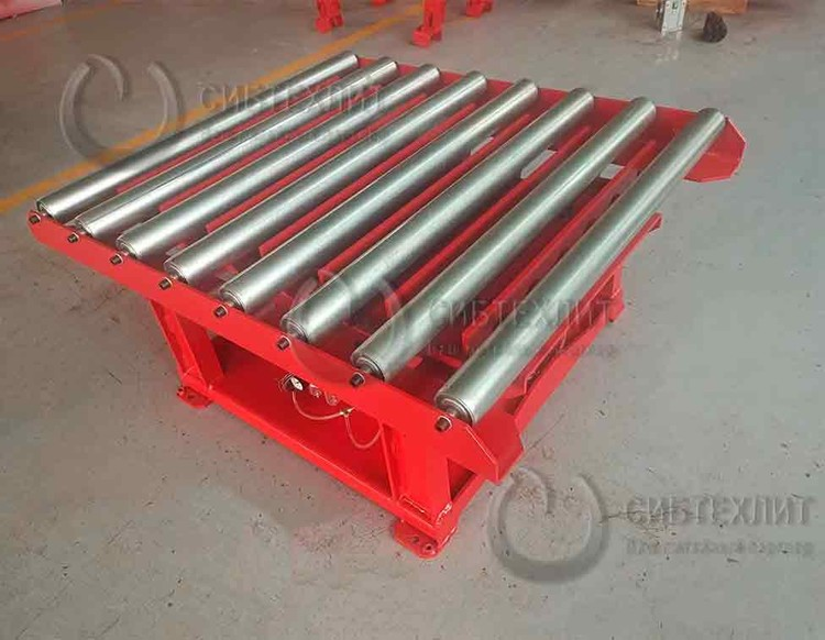

ООО «ПРАЙД»Вибростол применяется для уплотнения песчано-смоляной смеси в технологии изготовления форм из ХТС. Вибростол состоит из стационарной рамы с рольгангом, рабочей рамы с вибродвигателями и пневматических подушек. После заполнения оснастки смесью, оператор включает подъем вибростола, рабочая рама поднимается над уровнем рольганга на установленную высоту, после чего оператор запускает вибрацию. Все управление располагается на пульте смесителя. Усилие вибрации регулируется при помощи частотного преобразователя. Время вибрации определяет оператор-формовщик, оно зависит от габаритных размеров формы, сложности модельной оснастки и пр. По завершению уплотнения вибрация отключается, рабочая рама опускается в исходное положение, а заполненная форма продвигается по рольгангу на позицию затвердевания. Рольганг вибростола может быть оснащен электроприводом и концевыми выключателями.
Совместно с вибростолом формовочный участок комплектуется смесителем непрерывного действия.
