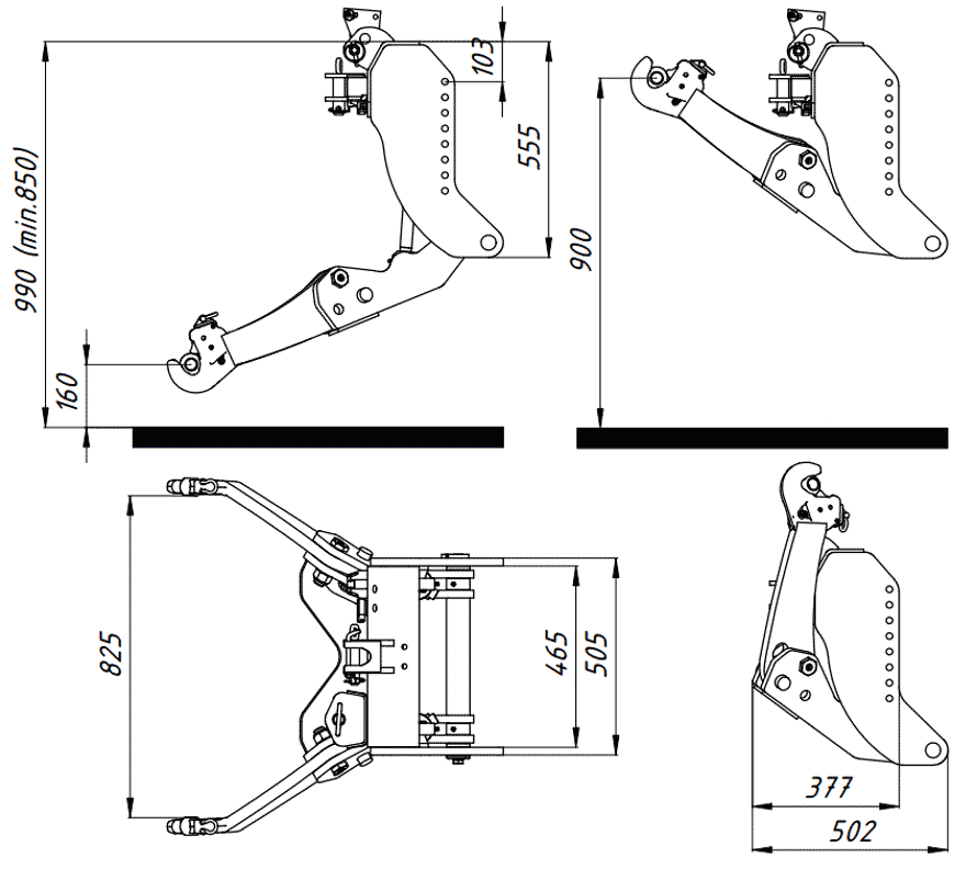

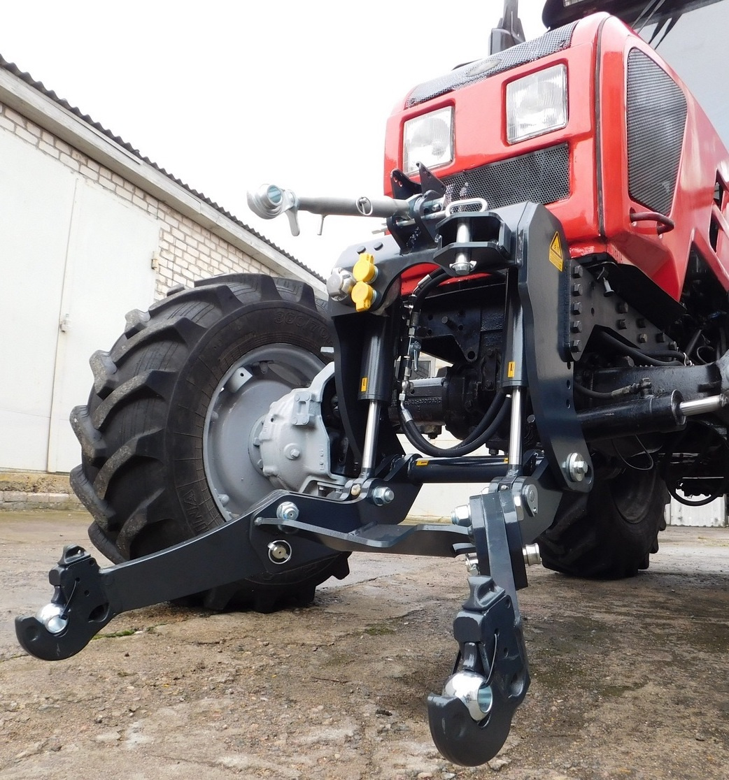

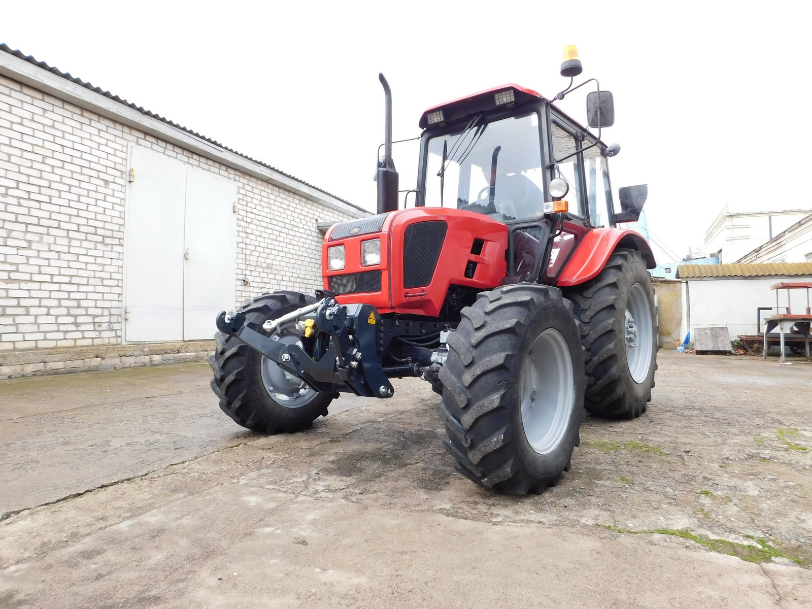

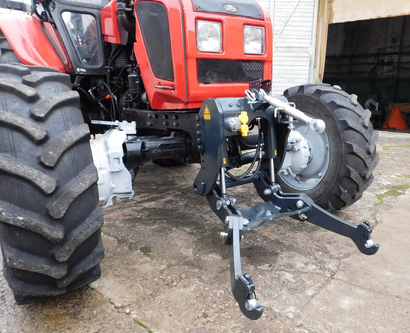

Переднее навесное устройство (ПНУ) предназначено для работы трактора в составе комбинированных агрегатов и служит для присоединения к трактору навесного сельскохозяйственного и коммунального оборудования, устанавливаемых в передней части трактора и регулировки их рабочего положения.
ПНУ SHLS25 – это универсальная передняя навеска для самостоятельного монтажа без консолей для установки на тракторах Belarus 8ХХ, 9ХХ серий. Профессиональная передняя гидравлическая система подходит для всех стандартных сельскохозяйственных тракторов Belarus. Производство - Lesnik Lenart (Словения).
ПНУ состоит из корпуса навесного устройства, специализированных кронштейнов для захвата рабочих агрегатов, верхней установочной тяги, рабочих гидроцилиндров, регулирующих положение агрегатов, гидравлических рукавов высокого давления, служащих для подачи-отвода гидравлической жидкости к гидроцилиндрам и коммутации с гидравлической системой трактора.
Описание и комплектация:

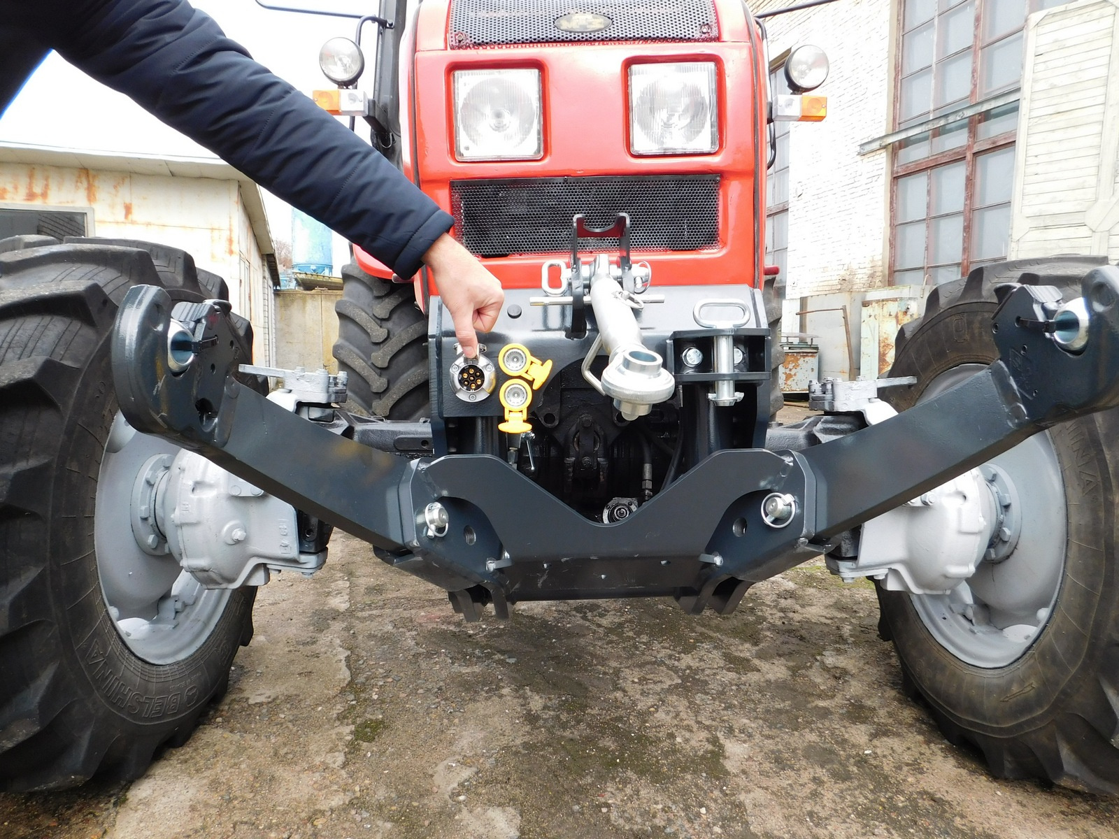

-       универсальная версия для самостоятельной сборки без консолей. Боковые монтажные консоли поставляются дополнительно;
-       подъемное усилие 2500 кг (25 кН);
-       прочная конструкция;
-       боковые консоли, крепящиеся к переднему мосту;
-       складные (транспортное положение) и съемные подъемные рычаги;
-       двусторонние качающиеся закрепленные подъемные рычаги, которые могут иметь фиксированное положение компенсации поворота и фиксированное положение;
-       категория ширины Cat.2 (825 мм);
-       двухстороннее гидравлическое управление;
-       шарнирные соединения из закаленной стали на обоих цилиндрах;
-       крюки нижних тяг Walterscheid - быстроразъемное соединение кат.2;
-       интегрированная вилка фаркопа;
-       гидравлические линии с быстроразъемными зажимами и запорным клапаном в подъемных шлангах;
-       соединительные детали (для самостоятельной сборки на трактор);
гидравлические шланги длиной 1100 мм с быстроразъемными соединениями (заглушкой) и запорной арматурой в линии подъема;
-       2 прямых штуцера 12-L для удлинения шлангов;
-       верхнее звено Cat.2;
-       сферические захваты Cat.2;
-       розетка (кабельная коробка) 7-контактная алюминиевая без проводки;
-       передние две (2) вставные соединительные муфты BG3-12L с самозакрывающимися пылезащитными колпачками без шлангов;
-       цвет - темно-серый (RAL 7021);
-       собственный вес – 147 кг.
