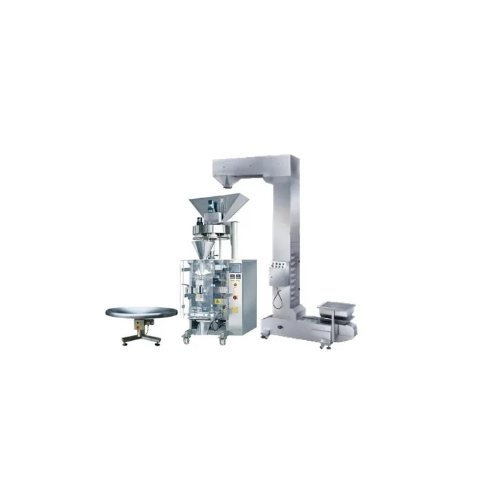

Линию для упаковки сыпучей продукции в брикет (гассет пакет) VP540
Обновлено 01.04.2024 928456
  • Z-образный конвейер с вибрационным питателем:
  • Модель: BE1
  • Скорость подачи: 1 – 10 т/ч (зависит от удельного веса продукции)
  • Объём ковшей: 1,8 л
  • Высота подачи: 3 296 мм
  • Длина подачи: 863 мм
  • Корпус конвейера: Нержавеющая сталь 304
  • Мощность: 0,75 кВт
  • Электропитание: 220 В, 1 фаза, 50 Гц (можно сделать 380 В)
  • Габаритные размеры в рабочем состоянии: ~ 3 000 х 650 х 3 296 мм
  • Транспортировочные габариты: 2 065 х 1 406 х 1 140 мм
  • Вес: 400 кг
  • Роторный стаканчиковый дозатор:
  • Модель: VCF1
  • Производительность: До 50 уп/мин
  • Объём наполнения: 200 – 1 000 мл (на заказ)
  • Габаритные размеры в рабочем состоянии: 500 х 600 х 1 100 мм
  • Транспортировочные габариты: 1 120 х 920 х 1 375 мм
  • Вес: 90 кг
  • Вертикальная упаковочная машина:
  • Модель: VP540
  • Тип пакета: Гассет пакеты, брикеты, пакет-подушка и т.д.
  • Материал плёнки: Термосвариваемые рулонные пленки, ламинирован-ные плёнки
  • Длина пакета: 80 - 350 мм
  • Ширина пакета: 100 – 260 мм
  • Ширина плёнки: 540 мм
  • Давление источника воздуха: 0,8 МПа
  • Потребление воздуха: 0,4 м3/мин
  • Мощность: 2,2 кВт
  • Электропитание: 220 В / 50-60 Гц
  • Габаритные размеры в рабочем состоянии: 2 064 х 1 168 х 2 896 мм
  • Транспортировочные габариты: 1 650 х 1 345 х 1 800 мм
  • Вес: 600 кг
  • Ленточный принтер для горячей печати даты:
  • Количество строк: 3 строки
  • Максимальное количество символом: 13 шт
  • Накопительный стол для готовой продукции:
  • Материал стола: Нержавеющая сталь
  • Электропитание: 220 В, 1 фаза, 50 ГцГц, 8 А
