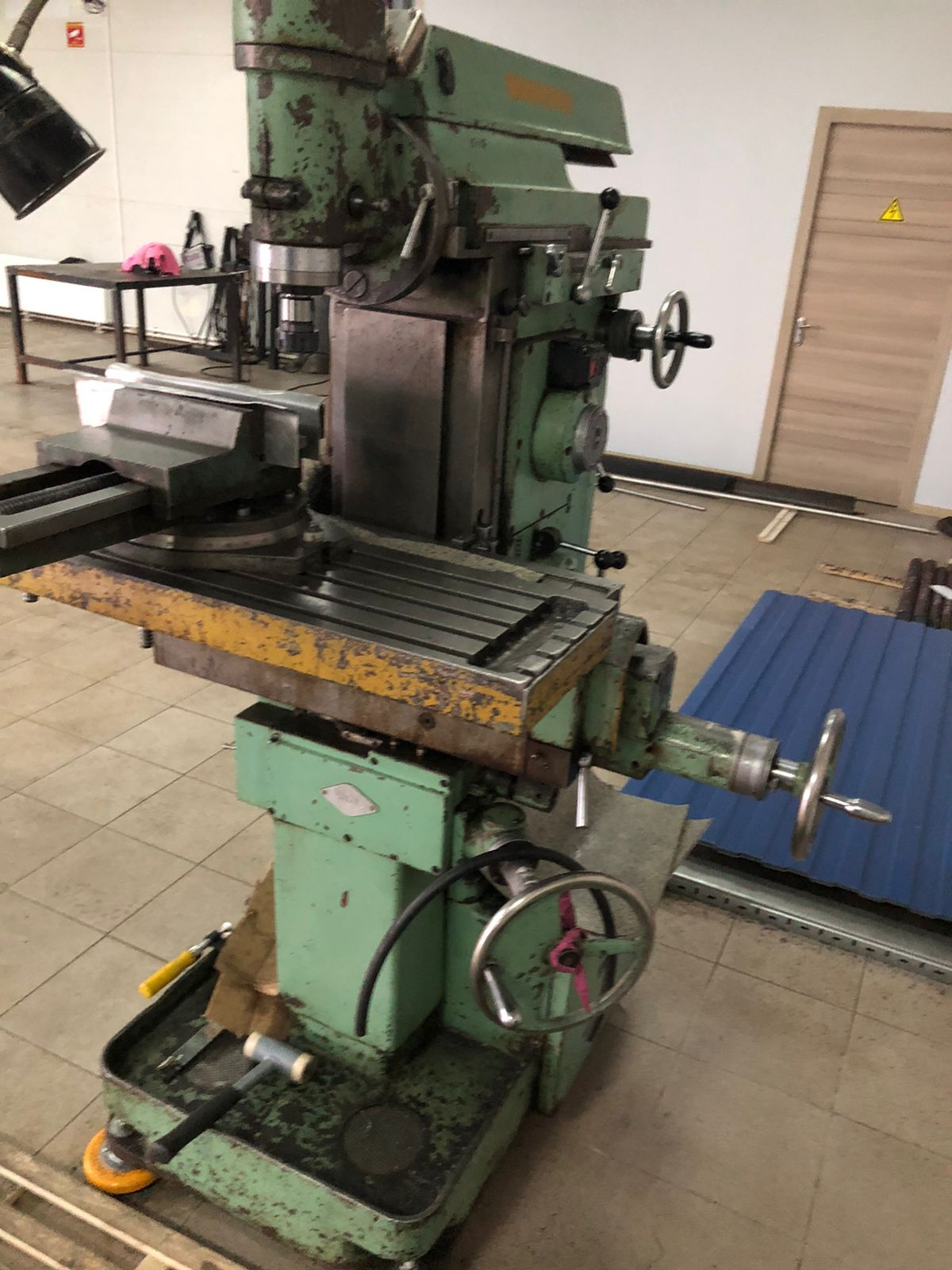

Продается широкоуниверсальный фрезерный станок 675П.Наибольший диаметр обрабатываемой детали — 500 мм (для прямозубых колёс). Наибольший модуль обрабатываемых зубчатых колёс — 8 мм.Наибольшая...
Широкоуниверсальный фрезерный станок 676П
В отличном рабочем состоянии
С КОМПЛЕКТОМ ОСНАСТКИ.
Класс точности П
Конус вертикального и горизонтального шпинделей Морзе №4
Наибольшее расстояние от торца горизонтального шпинделя до торца подвески, мм 298
Расстояние от торца станины до оси вертикального шпинделя (наименьшее – наибольшее), мм 125 – 375
Расстояния от торца горизонтального шпинделя до углового горизонтального стола (наименьшее – наибольшее), мм 80 – 460
Расстояния от торца вертикального шпинделя до углового горизонтального стола (наименьшее – наибольшее), мм 0 – 380
Количество скоростей шпинделей (горизонтальный, вертикальный) 16, 16
Пределы чисел оборотов шпинделей в мин.:
Горизонтального 50/1630
Вертикального 63/2040
Наибольшее осевое перемещение пиноли шпинделя, мм 70
Количество подач стола (продольных, вертикальных) 16,16
Пределы подач стола (продольных, вертикальных), мм/мин: 13/395, 13/395
Ускоренный ход стола (продольный и вертикальный), м/мин. 0,935
Количество подач шпиндельной бабки 16
Пределы подач шпиндельной бабки, мм/мин 13/395
Ускоренный ход шпиндельной бабки, м/мин. 0,935
Рабочая поверхность стола, мм:
Основной 630х250
Угловой горизонтальный 800х250
Угловой универсальный 630х200
Круглый (диаметр поверхности, высота) 250, 110
Наибольший ход основного стола, мм:
Продольный 400
Вертикальный 380
Т-образные пазы:
Число 3
Ширина, мм 14
Расстояние между ними 50
Диаметр отверстий шпинделей, мм 16,8
Наибольший ход шпиндельной бабки, мм 250
Наибольшее осевое перемещение вертикального шпинделя, мм 60
Габаритные размеры станка, мм (длина х ширина х высота) 1285х1215х1780
Масса станка (без электрооборудования), кг 910
