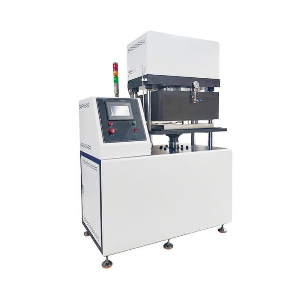

Пресс для пластиковых изделий CREE-6014FSC-60
Обновлено 07.04.2024 930056
  • Модель: CREE-6014FSC-60
  • Производительность: 5 - 60 т
  • Регулирование давления
  • Точность: 0,1 МПа
  • Источник воздуха: 0,5 - 0,7 МПа
  • Диапазон температур: -300 ºС
  • Однородность температуры: 1,5 ºС
  • Регулятор температуры: Модуль с сенсорным управлением ПЛК
  • Способ контроля температуры: Высокоточные датчики
  • Таймер
  • Диапазон времени: 0,1 с - 99 мин - 9,9 ч
  • Твердость валика: 50 - 60 HRC
  • Плоскостность плиты: 0,03 мм
  • Плоскостность плиты: ≤ 0,03 мм
  • Плоскостность валика: ≤ 0,16 мм
  • Вакуум: -0,08 МПа
  • Ход вакуумной крышки: 70 мм
  • Скорость нагрева: 1 - 5 ºС/мин
  • Время нагрева: Около 15 мин
  • Способ нагрева: Электрическое отопление
  • Способ охлаждения: Естественное / воздушное / водяное
  • Материал плиты горячего прессования: Импортная стальная пластина
  • Ход цилиндра: Максимум 150 мм
  • Расход баллона: 11 мм/с
  • Манометр: 0 - 200 кг/см2
  • Способ вскрытия пресс-формы: Автоматический подъем и опускание
  • Предохранительное устройство: Защитный экран, защитная дверь
  • Количество предохранительных устройств: 4 шт
  • Точность регулирования напряжения: ± 0,5 колебания
  • Электропитание: 220 В, 3 Ф
  • Размер плиты:
  • 250 х 250 мм
  • 300 х 300 мм
  • 350 х 350 мм
  • 400 х 400 мм
  • 450 х 450 мм
  • 500 х 500 мм
  • 600 х 600 мм
  • Габаритные размеры: 1100 х 550 х 1500 мм
  • Вес: 850 кг
