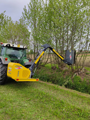

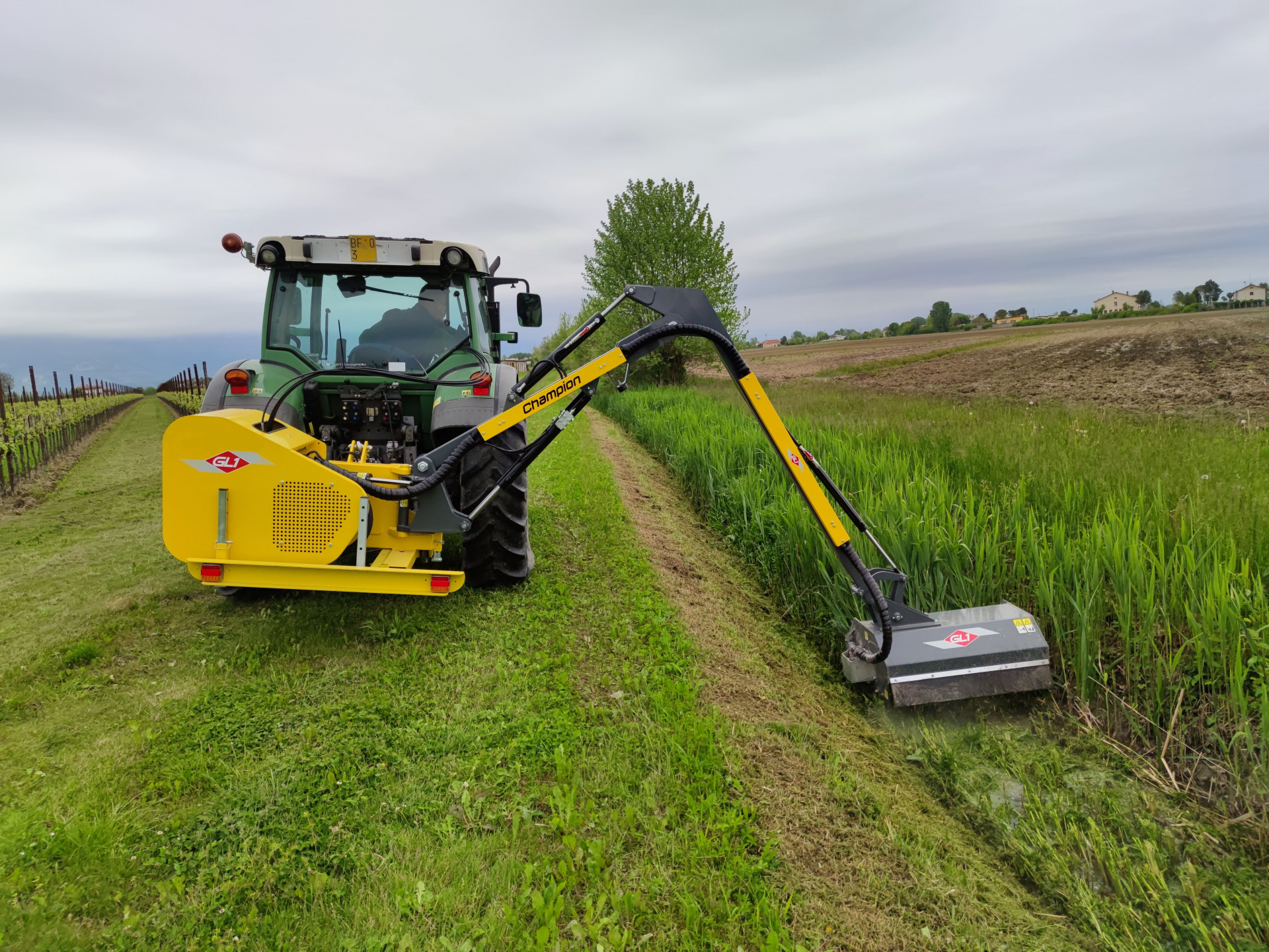

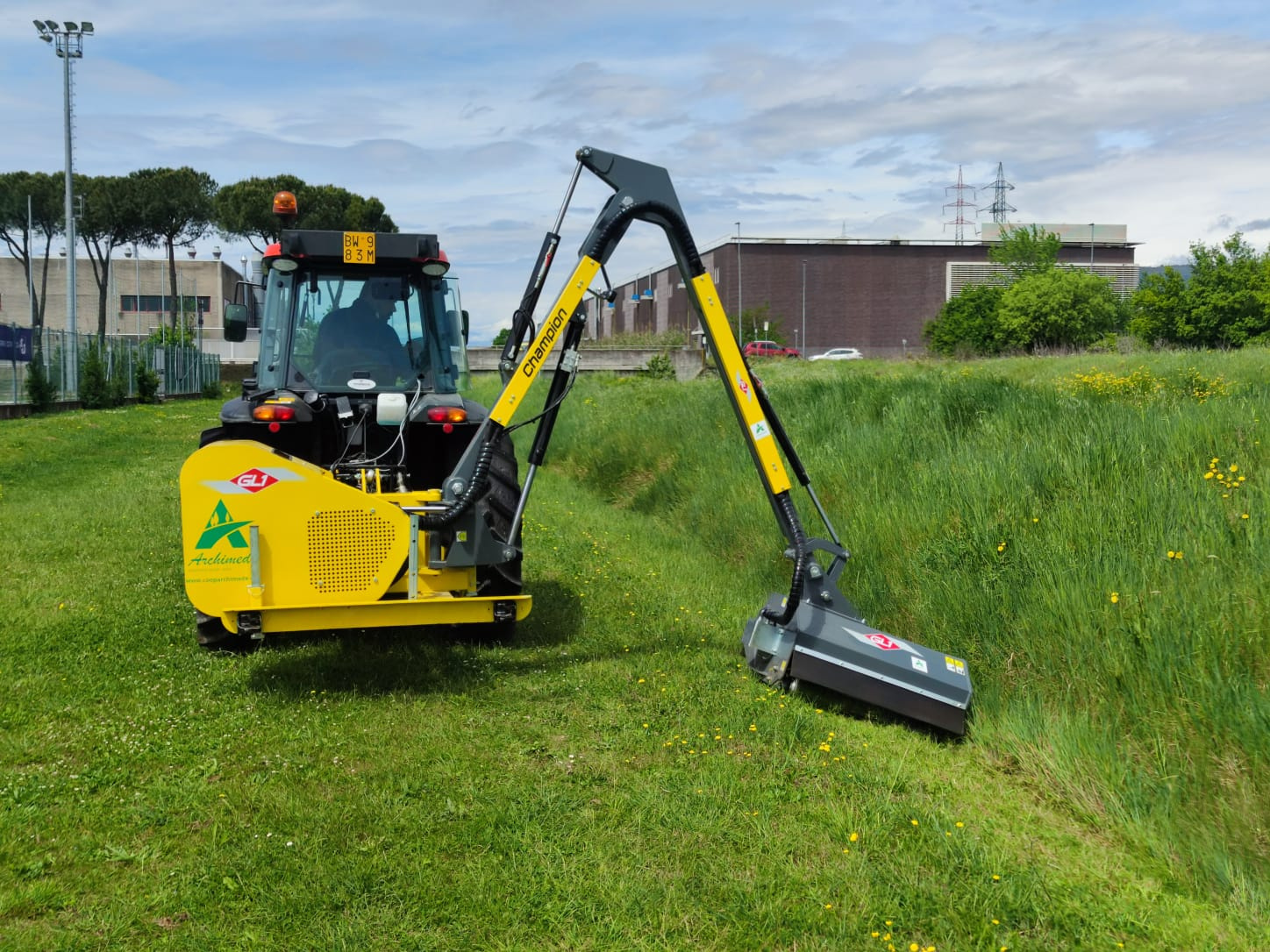

Косилка манипуляторная GL1 Champion 5000
Обновлено 27.10.2026 931427
Манипуляторная косилка для компактных тракторов и тракторов класса МТЗ 82. Стрела на поворотной консоли обеспечивает гидравлическую защиту от повреждений. Также в базовой версии установлен гидропневматический амортизатор стрелы. Рабочая ширина скашивания 100 см, Захват манипулятора 505 см.
СТАНДАРТНАЯ КОМПЛЕКТАЦИЯ
• Рычажно-тросовое управление, длина тросов 3,0 метра
• Независимая от трактора гидравлическая система
• HPS/ Гидравлическая защита при столкновении с препятствием. Демпфер за счет гидроаккумулятора
• Редуктор группы 3, с увеличенным КПД,
• Чугунные насосы и гидромотор
• Закаленные пальцы шарниров с само-смазываемыми втулками
• Гидрозамки на цилиндрах стрелы
• Трехточечная навеска категории 2
• Пальцы для трехточечной навески
• Карданный вал
• Подшипники опорного ролика защищены от загрязнений системой «лабиринт». Опорный ролик диаметром 120 мм
• Прямой привод ротора головки
• Реверсивное вращение режущего ротора
• Плавающий режим режущей головки
• Амортизация стрелы манипулятора гидропневматическим аккумулятором – «плавающий режим стрелы»
• Съемные салазки из износостойкой стали.
• Пятиточечная система стабилизации навески
ДОПОЛНИТЕЛЬНЫЕ ОПЦИИ
• JSE Управление электрическое джойстиковое (непропорциональное)
• K-Tron Управление электрическое джойстиковое (пропорциональное)
• Масляный радиатор
• Дублирование заднего освещения трактора
• Сменный дисковый кусторез, шнековый снегоотбрасыватель, очиститель канав. Рекомендуется использовать с масляным радиатором
ТЕХНИЧЕСКИЕ ХАРАКТЕРИСТИКИ
Модель косилки
Champion 5000
Вес косилки, кг
800
ВОМ, об/мин
540
Объем масла в гидросистеме, л
120
Вес трактора минимальный, кг
2200
Рекомендуемая мощность трактора
50
Минимальная ширина трактора, см
160
Диаметр измельчения, см
3
Тип резцов
многофункциональные подвесные (штатно)
Количество подвесов резцов
20
Количество ремней привода
0 (прямой привод)
