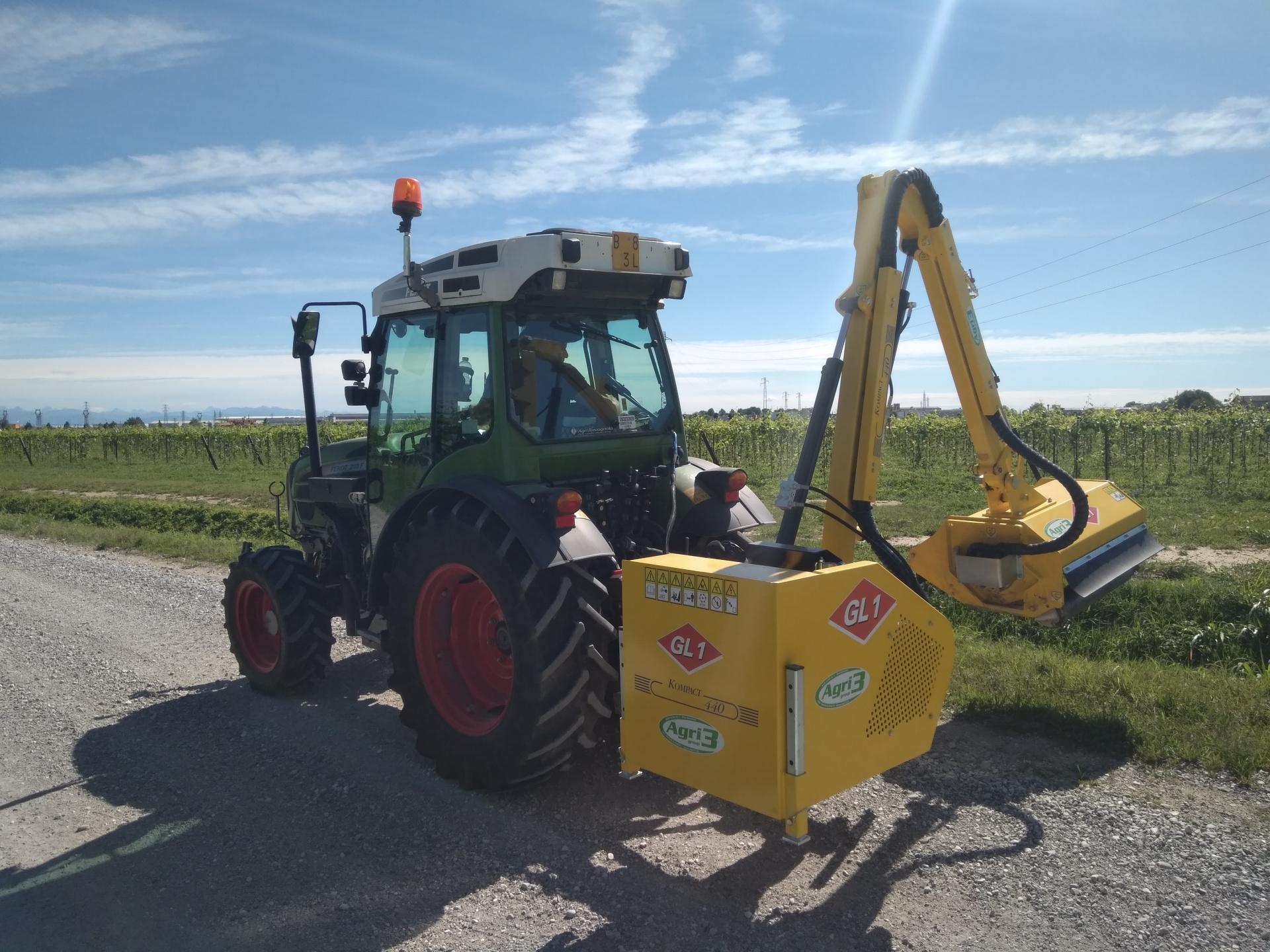

Косилка – кусторез на манипуляторе, для установки на трехточечную навеску тракторов. Модели GL1 Compact 490 из Италии позволяют обслуживать придорожные территории. Манипулятор имеет рабочий вылет 510 см, а ширина режущей головки в базовой комплектации – 120 см.
СТАНДАРТНАЯ КОМПЛЕКТАЦИЯ
• Рычажно-тросовое управление, длина тросов 3,0 метра
• Независимая от трактора гидравлическая система
• Пружинная защита при столкновении с препятствием, на левом нижнем креплении к навеске трактора
• Редуктор группы 3, с увеличенным КПД,
• Чугунные насосы и гидромотор
• Закаленные пальцы шарниров с само-смазываемыми втулками
• Гидрозамки на цилиндрах стрелы
• Трехточечная навеска категории 2
• Пальцы для трехточечной навески
• Карданный вал
• Подшипники опорного ролика защищены от загрязнений системой «лабиринт». Опорный ролик диаметром 140 мм
• Прямой привод ротора головки
• Реверсивное вращение режущего ротора
• Плавающий режим режущей головки
• Амортизация стрелы манипулятора гидропневматическим аккумулятором – «плавающий режим стрелы»
• Съемные салазки из износостойкой стали.
• Пятиточечная система стабилизации навески
ДОПОЛНИТЕЛЬНЫЕ ОПЦИИ
• JSPH Управление электрическое джойстиковое (непропорциональное)
• K-Tron Управление электрическое джойстиковое (пропорциональное)
• Масляный радиатор
• Дублирование заднего освещения трактора
• Сменный дисковый кусторез, шнековый снегоотбрасыватель, очиститель канав. Рекомендуется использовать с масляным радиатором
ТЕХНИЧЕСКИЕ ХАРАКТЕРИСТИКИ
Модель косилки
Compact 490
Вес косилки, кг
780
ВОМ, об/мин
540
Объем масла в гидросистеме, л
120
Вес трактора минимальный
2500
Рекомендуемая мощность трактора
50
Минимальная ширина трактора, см
180
Диаметр измельчения, см
3
Тип резцов
многофункциональные подвесные (штатно)
Количество подвесов резцов
20
Количество ремней привода
0 (прямой привод)
