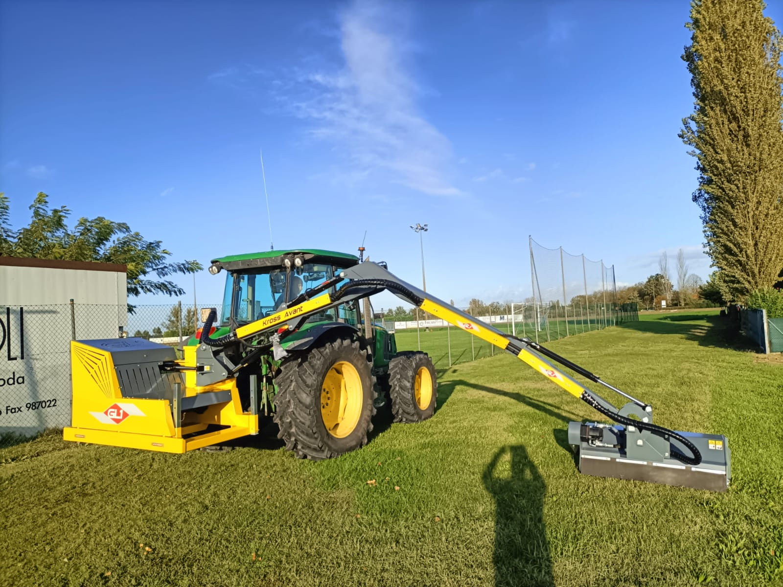

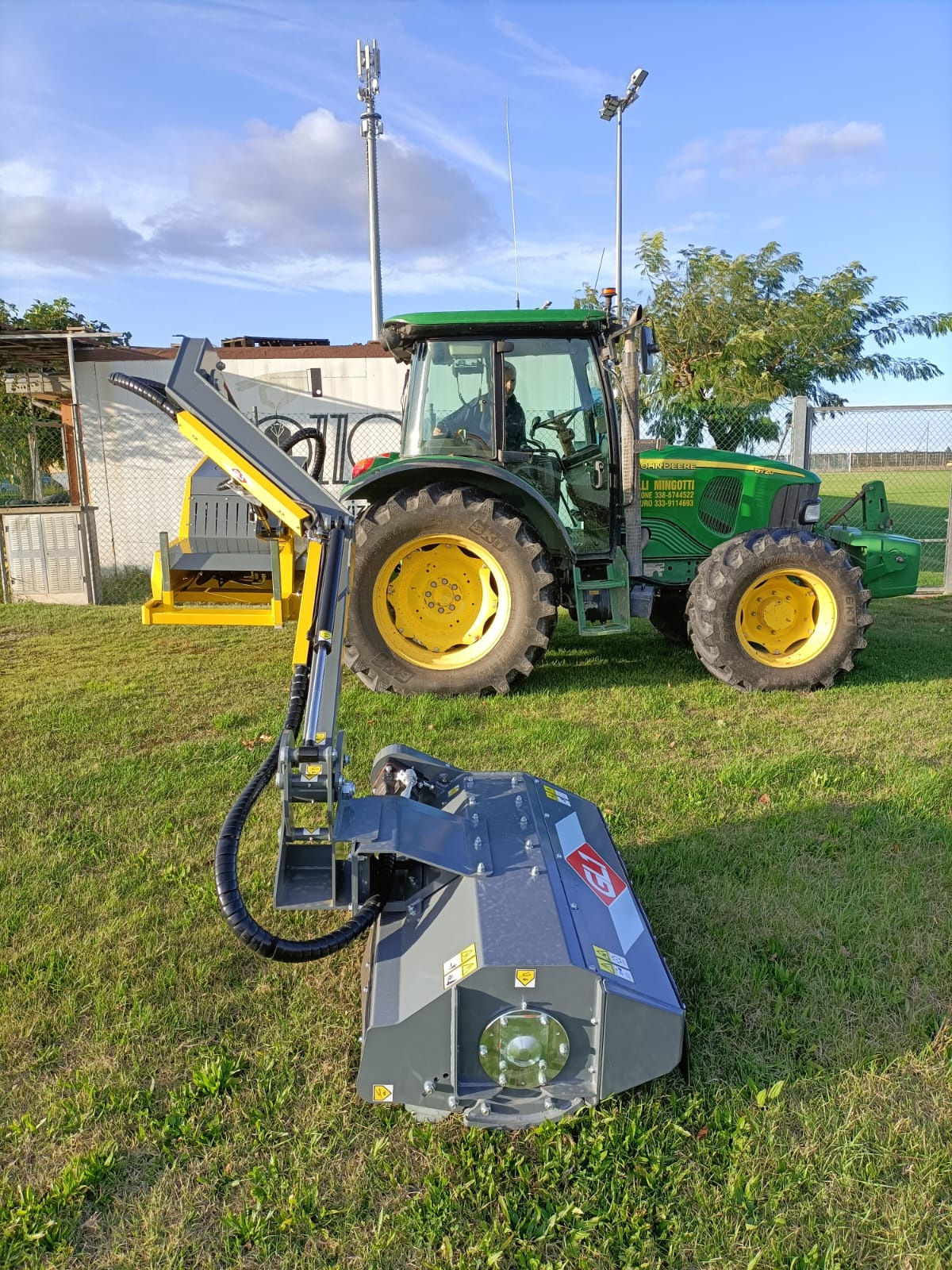

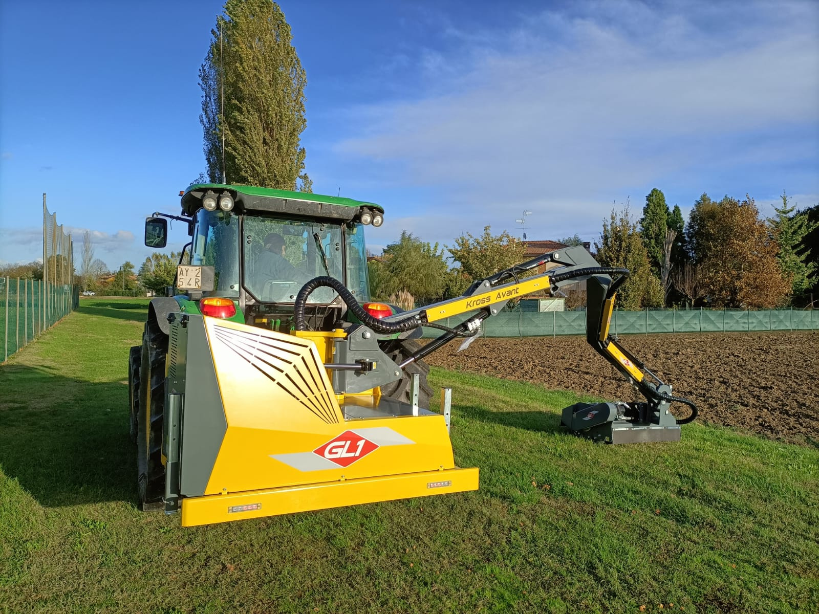

Манипуляторная косилка GL1 Kross Avant 510 отличается изогнутой формой рукояти. Эта особенность позволяет оператору держать в постоянном визуальном контакте режущую головку. Данная модель манипулятора относится к профессиональным, что определяется уровнем качества и производительности гидравлической системы.
