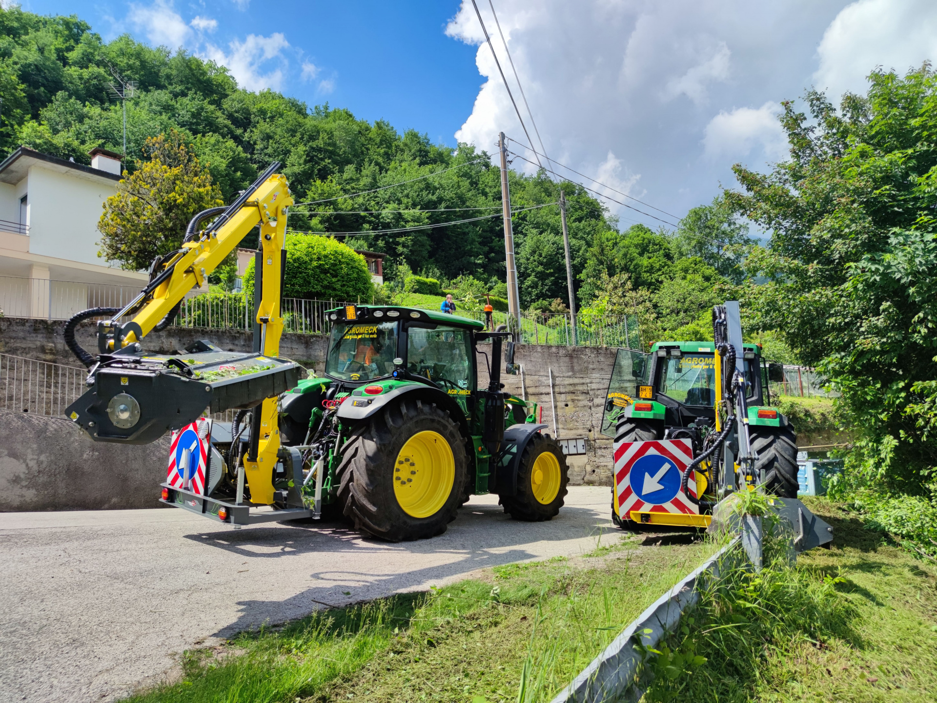

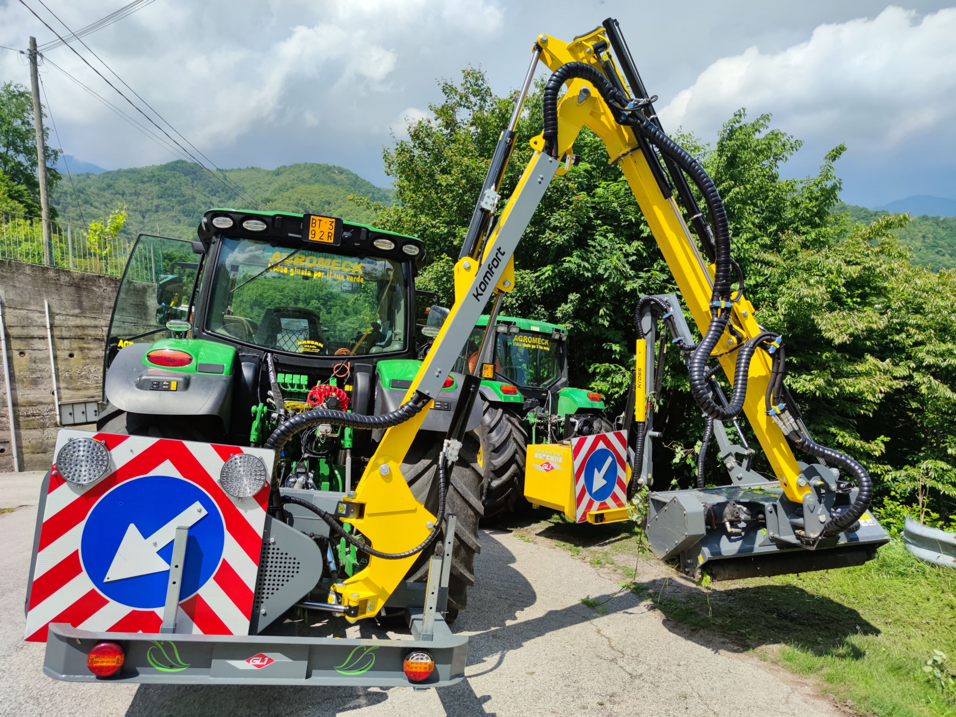

Манипуляторная тракторная косилка, с рабочим вылетом 6,1 метров. Данная косилка оснащается телескопируемой рукоятью, и подходит для использования совместно с тракторами МТЗ начиная от модели МТЗ 82.2.
Рабочая ширина режущей головки 120 см, диаметр измельчаемой растительности 3 см.
Стандартная комплектация:
• Рычажно-тросовое управление, длина тросов 3,0 метра
• Независимая от трактора гидравлическая система
• HPS/ Гидравлическая защита при столкновении с препятствием. Демпфер за счет гидроаккумулятора
• Редуктор группы 3, с увеличенным КПД
• Чугунные мотор и гидронасосы
• Закаленные пальцы шарниров с само-смазываемыми втулками
• Стрела из стали Strenx
• Гидрозамки на цилиндрах стрелы
• Трехточечная навеска категории 2
• Пальцы для трехточечной навески
• Карданный вал
• Подшипники опорного ролика защищены от загрязнений системой «лабиринт». Опорный ролик диаметром 140 мм
• Прямой привод ротора головки
• Реверсивное вращение режущего ротора
• Плавающий режим режущей головки
• Амортизация стрелы манипулятора гидропневматическим аккумулятором – «плавающий режим стрелы»
• Съемные салазки из износостойкой стали.
• Пятиточечная система стабилизации навески
Дополнительные опции:
• JSPH Управление электрическое джойстиковое (непропорциональное)
• K-Tron Управление электрическое джойстиковое (пропорциональное)
• Масляный радиатор
• Дублирование заднего освещения трактора
• Сменный дисковый кусторез, шнековый снегоотбрасыватель, очиститель канав. Рекомендуется использовать с масляным радиатором
Технические характеристики
Модель косилки:  Kross 600T
Вес косилки, кг:   1110
ВОМ, об/мин:   540
Объем масла в гидросистеме, л:   160
Вес трактора минимальный, кг:   3200
Рекомендуемая мощность трактора, л. с.:   60
Минимальная ширина трактора, см:   200
Диаметр измельчения, см:   3
Тип резцов: многофункциональные подвесные (штатно)
Количество подвесов резцов:  20
Количество ремней привода:   0 (прямой привод)
