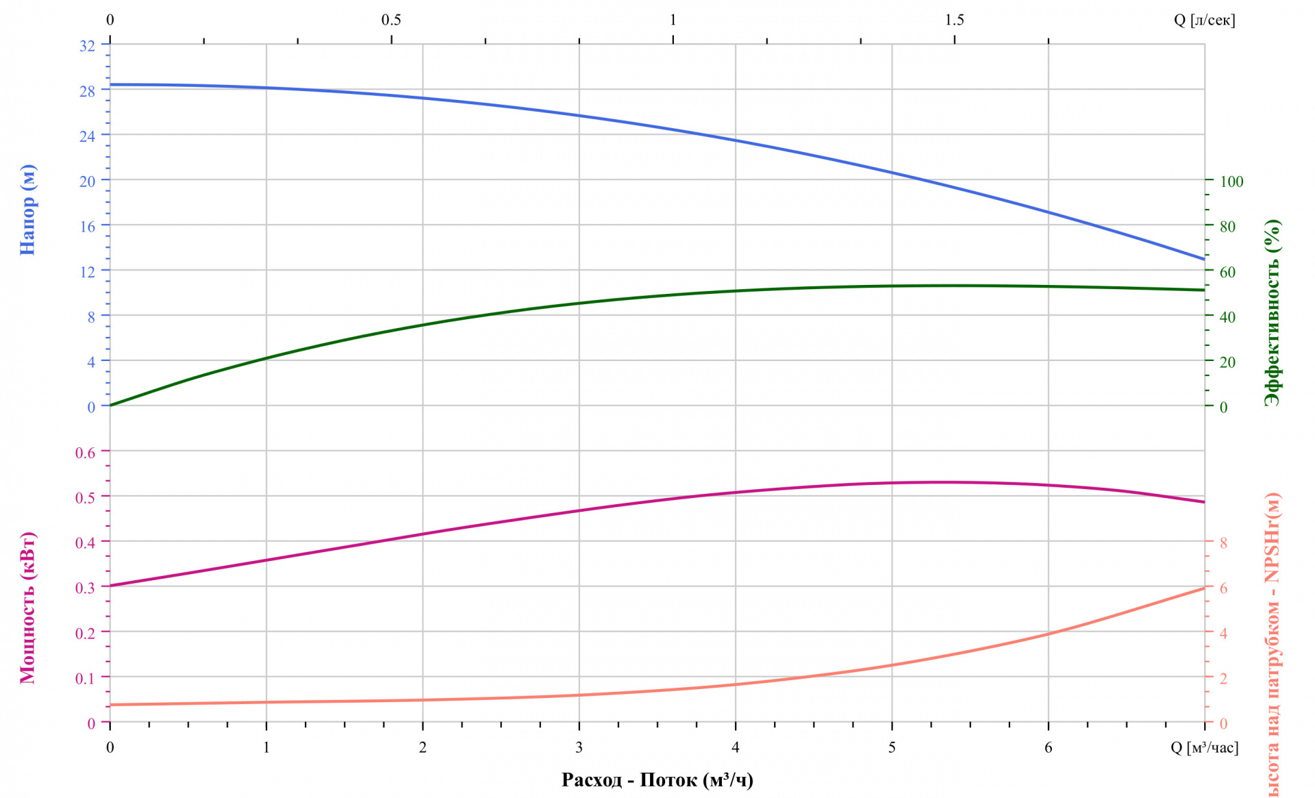

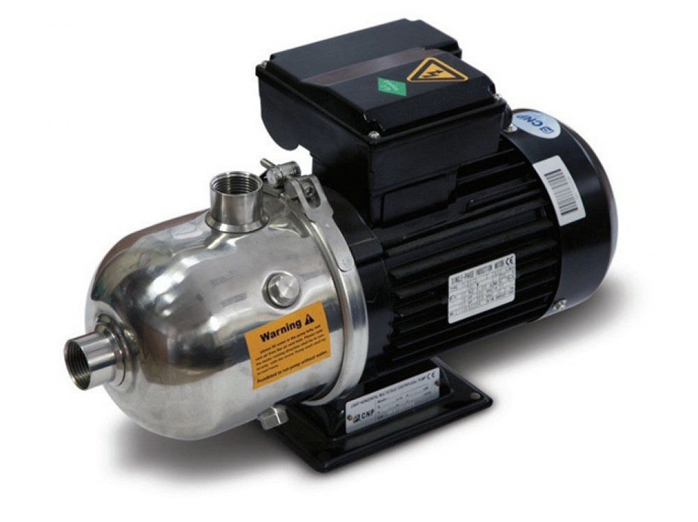

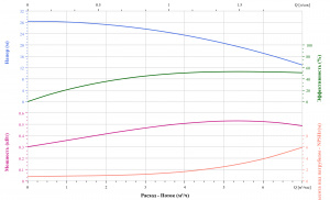

Насосные агрегаты серии CHL состоят из проточной части и электродвигателя с основанием. Рабочие колеса изготовлены методами штамповки и сварки из листовой нержавеющей стали и установлены на...
ООО «Кайрос Инжиниринг»Насосные агрегаты серии CHL состоят из проточной части и электродвигателя с основанием. Рабочие колеса изготовлены методами штамповки и сварки из листовой нержавеющей стали и установлены на удлинненом валу электродвигателя консольно. Напорный патрубок – радиальный, всасывающий – осевой. В качестве уплотнения проточной части используется торцевое уплотнение. В корпусе насоса предусмотрено отверстие для слива рабочей жидкости, если это необходимо. Также в корпусе есть отдельное отверстие для заполнения проточной части в момент пуска, чтобы обеспечить смазывание рабочих поверхностей торцевого уплотнения.

Вес, кг: 11
Класс изоляции: F
Максимальное рабочее давление, бар: 10 бар
Максимальный напор, м: 23.5
Максимальный расход, м3/час: 4
Материал корпуса: Нержавеющая сталь
Напряжение сети, В/ГЦ: 3∼380-690/50
Номинальная мощность, Вт: 550
Размер присоединения, мм: 25, 32
Степень защиты: IP55
Температура жидкости, °С: от -15 °С до +70 °С
Температура окружающей среды, °С: до +40 °С
Тип насоса: Центробежный
Тип присоединения: Фланцевое
Тип сооружения: Жилые и административные здания, Промышленные сооружения
Длина: 420
Ширина: 215
Высота: 165
