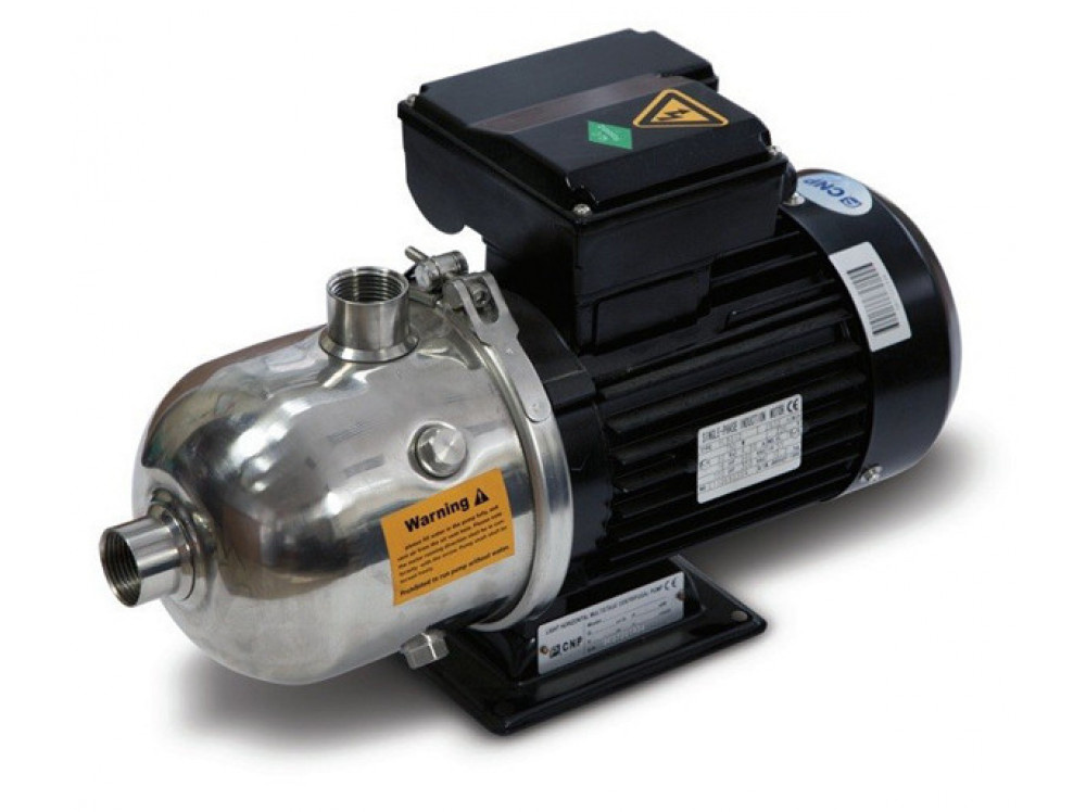

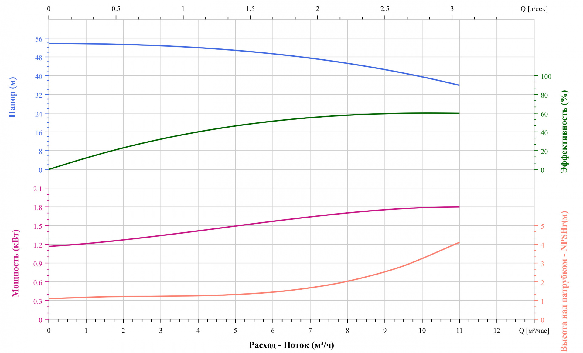

Горизонтальный насос CNP CHLF4-60LDWSR
Обновлено 05.06.2024 932315
Насосные агрегаты серии CHLF состоят из проточной части и электродвигателя с основанием. Рабочие колеса изготовлены методами штамповки и сварки из листовой нержавеющей стали и установлены на удлинненом валу электродвигателя консольно. Напорный патрубок – радиальный, всасывающий – осевой. В качестве уплотнения проточной части используется торцевое уплотнение. В корпусе насоса предусмотрено отверстие для слива рабочей жидкости, если это необходимо. Также в корпусе есть отдельное отверстие для заполнения проточной части в момент пуска, чтобы обеспечить смазывание рабочих поверхностей торцевого уплотнения.
Электронасосы CHL в основном используются в промышленности:
-Водоснабжение.
-Системы кондиционирования воздуха.
-Системы охлаждения, циркуляции, водонагрева.
-Системы водоочистки: фильтрация, водоподготовки.
-Системы орошения.
-Санитарно-техническое оборудование.
-Установки повышения давления.Назначение использования: циркуляция, повышение и поддержание давления, бытовое водоснабжение, промышленное водоснабжение, орошение
Вес, кг: 17
Класс изоляции: F
Максимальное рабочее давление, бар: 10 бар
Максимальный напор, м: 47
Максимальный расход, м3/час: 4
Материал корпуса: Нержавеющая сталь
Напряжение сети, В/ГЦ: 3∼380-690/50
Номинальная мощность, Вт: 1100
Размер присоединения, мм: 25, 32
Степень защиты: IP55
Температура жидкости, °С: от -15 °С до +70 °С
Температура окружающей среды, °С: до +40 °С
Тип насоса: Центробежный
Тип присоединения: Фланцевое
Тип сооружения: Жилые и административные здания, Промышленные сооружения
Длина: 482
Ширина: 225
Высота: 130
