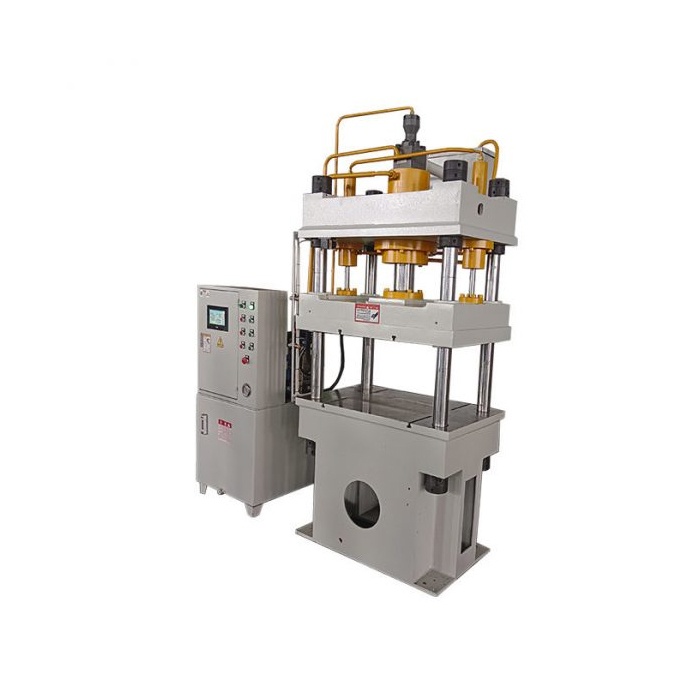

Гидравлический пресс DZ32-80T
Обновлено 29.05.2024 940498
  • Модель: DZ32-80T
  • Производительность: 4 цикла/мин (1500 шт./час при 6 ед. на форму)
  • Максимальное давление верхнего цилиндра: 800 КН
  • Максимальное давление нижнего цилиндра: 200 КН
  • Максимальный ход главного цилиндра: 350 мм
  • Максимальный ход нижнего цилиндра: 200 мм
  • Максимальная рабочая высота (Верхнее положение – р. стол): 600 мм
  • Габаритные размеры стола: 600 х 600 мм
  • Температура нагрева формы: До 180°С (регулируется)
  • Высота рабочей поверхности от пола: 700 мм
  • Общая точность измерения силы оборудования: 1 %
  • Блок индикации минимального перемещения: 0,01 мм
  • Скорость передачи данных системы на датчик усилия: 200 раз/сек
  • Точность параллельности верхних и нижних поверхностей обработки: 0,2 мм
  • Максимальное рабочее давление масляного насоса: 25 МПа
  • Мощность: 5,5 кВт
  • Габаритные размеры: 2300 х 1400 х 2500 мм
  • Вес: 3800 кг
