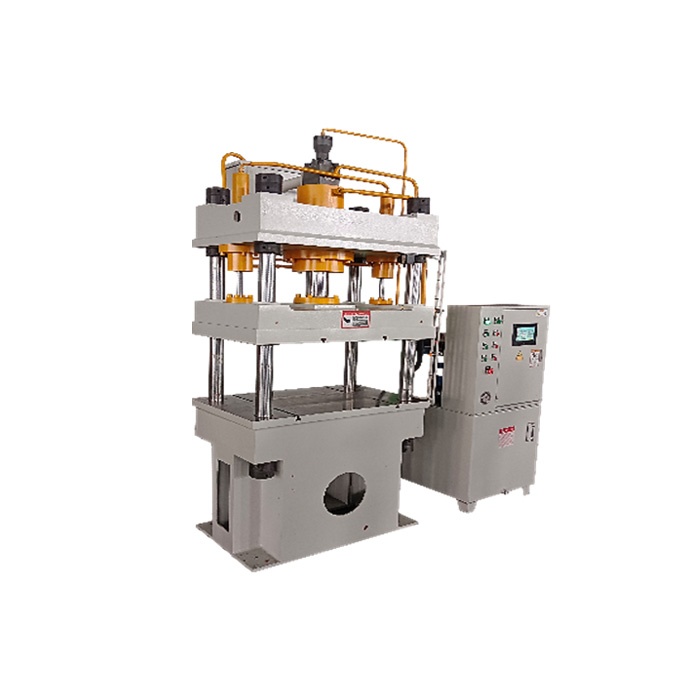

Гидравлический пресс DZ32-120T
Обновлено 04.07.2024 946672
  • Модель: DZ32-120T
  • Производительность: До 4 циклов / мин
  • Давление верхнего цилиндра: 10 - 120 КН
  • Давление нижнего цилиндра: 20 - 200 КН
  • Макс. ход главного цилиндра: 400 мм
  • Макс. ход нижнего цилиндра: 200 мм
  • Габаритные размеры стола: 700 х 500 мм
  • Температура нагрева формы: До 180°С (регулируется)
  • Высота рабочей поверхности от пола: 600 мм
  • Общая точность измерения силы оборудования: 1 %
  • Блок индикации минимального перемещения: 0, 01 мм
  • Скорость передачи данных системы на датчик усилия: 200 раз / сек
  • Точность параллельности верхних и нижних поверхностей обработки: 0, 1 мм
  • Макс. рабочее давление масляного насоса: 25 МПа
  • Мощность: 7, 5 кВт
  • Габаритные размеры: ≈ 2 100 х 1 100 х 3 200 мм
  • Вес: ≈ 3 500 кг

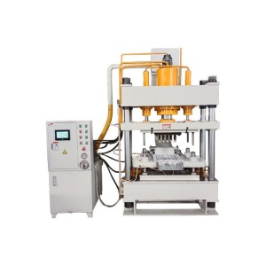

Вулканизационный гидравлический пресс для резины JC-XLB (GEEKUNG)
