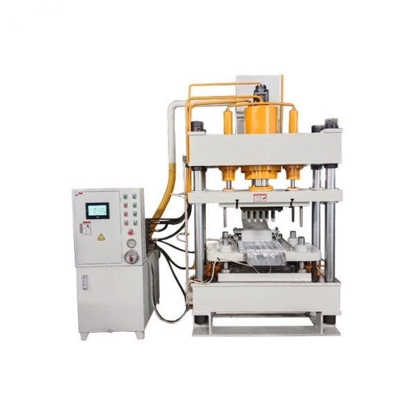

Гидравлический пресс DZ32-120T
Обновлено 29.04.2025 971939
  • Модель:  DZ32-120T
  • Производительность: До 3840 шт./мин (таблетка Ø40мм, по чертежу заказчика)
  • Количество циклов в минуту: До 4
  • Количество изготовленных таблеток Ø40мм за цикл: 16 шт.
  • Давление верхнего цилиндра:  120 - 1200 кН
  • Давление нижнего цилиндра: 7 - 70 кН
  • Макс. ход главного цилиндра: 300 мм
  • Макс. ход нижнего цилиндра: 200 мм
  • Габаритные размеры стола: 700 х 700 мм
  • Скорость быстрого спуска верхнего слайдера: До 120 мм/с
  • Рабочая скорость спуска верхнего слайдера:  До 15 мм/с
  • Скорость возврата верхнего слайдера: До 150 мм/с
  • Скорость подачи нижнего цилиндра: До 60 мм/с
  • Скорость обратного хода нижнего цилиндра: До 100 мм/с
  • Высота рабочей поверхности от пола: 600 мм
  • Общая точность измерения силы оборудования: 1 %
  • Блок индикации минимального перемещения: 0,01 мм
  • Скорость передачи данных системы на датчик усилия: 200 раз / сек
  • Точность параллельности верхних и нижних поверхностей обработки: 0,2 мм
  • Макс. рабочее давление масляного насоса: 25 МПа
  • Материал п.-инструмента контактирующего с сырьём: Нержавеющая сталь
  • Шкаф управления: С сенсорным экраном управления, отображает текущее давление прессования, текущее смещение в реальном времени, производительность смены, текущие параметры оборудования, имеет порт USB, интерфейс управления RS485, встроенная память 128 МБ, функции хранения и вывода данных
  • Мощность:  7,5 кВт
  • Габаритные размеры:   1 800 х 1 100 х 2 400 мм
  • Вес:   5 000 кг
