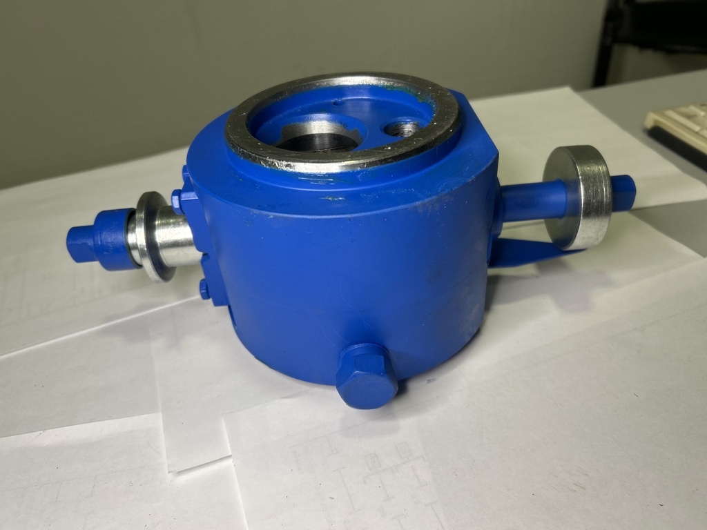

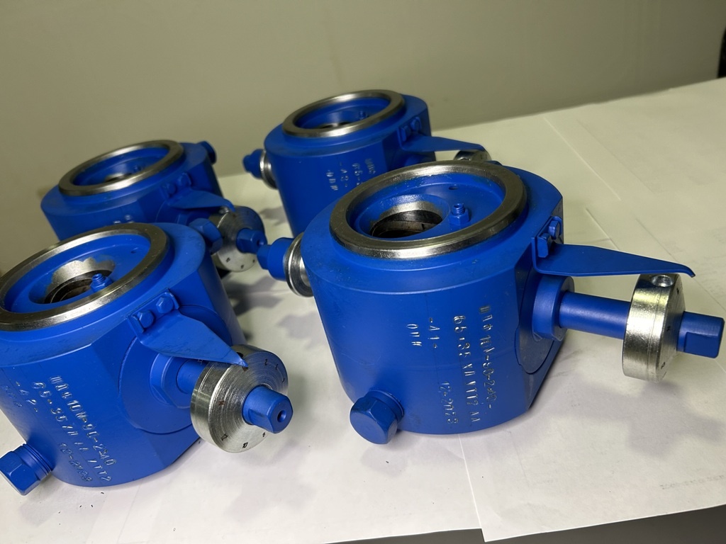

ШТУЦЕР ДИСКРЕТНЫЙ ФЛАНЦЕВЫЙ ШДФ-10М
СПЕЦСТРОЙНЕФТЕГАЗШтуцер дискретный фланцевый ШДФ-10М-2/40 с уплотнением через выступающее уплотнительное
кольцо корпуса и резьбовыми отверстиями для присоединения манометров. Буква М означает исполнение с отверстиями К ½” для установки манометров. Рабочая среда нефть, вода и газ. Рабочее давление 35Мпа. Рабочая температура окружающей среды от -60°С до +40°С. Размерный ряд исполнения по среднему диаметру канавки под уплотнительную прокладку на корпусе: 89,5; 90; 90,6; 95; 107,9мм. Условный размер проходного
отверстия 2; 3; 4; 5; 6; 8; 10; 12; 14; 18; 40мм. Управление штуцером ШДФ-10М ручное. Регулируемый
орган – два цилиндра. Рабочая температура окружающей среды от -60°С до +40°С.
Габаритные размеры, без учёта выводов для манометров:
- 273х136х110 мм для ШДФ-10М-90-2/40, масса не более 10,04.кг.
Материал основных деталей, находящихся в контакте с рабочей средой:
- Корпус - сталь 45 ГОСТ 1050-88.
- Цилиндры (золотники) верхний, нижний - сталь 40Х13 ГОСТ 4543-71.
- Гильза корпуса – сталь 12Х18Н19Т ГОСТ 5632-72.
