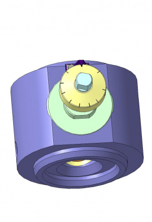

Штуцер дискретный фланцевый ШДФ 12М устанавливается в фонтанной арматуре за линейной задвижкой. Рабочая среда нефть, вода и газ. Рабочее давление 21 Мпа. Условный регулирующий размер 0; 2; 2,5; 3; 3,5; 4; 4,5; 5; 6; 8; 10; 12. Рабочая температура окружающей среды от -60°С до +40°С. Точность калибровки отверстий ±0,01 мм. Управление штуцером ручное Регулируемый орган-цилиндр. Габаритные размеры, без учёта выводов для манометров, 232,5х125х93мм. Масса, не более 7,7 кг. Штуцер ШДФ 12М состоит из корпуса 1, в котором находится цилиндр с калиброванными отверстиями, вала привода цилиндра 2. Уплотнение цилиндра осуществляется резиновыми кольцами 12 и 13. Указатель 9 показывает на лимбе 7 расположение отверстий цилиндра и направление движения среды.
