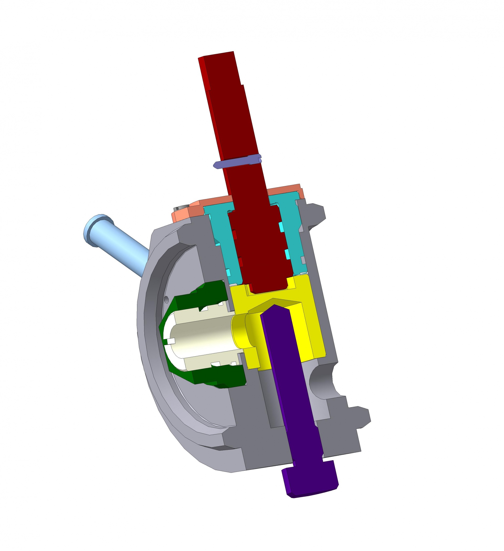

Штуцер дискретный ШДФ-9М. Рабочее давление 21 Мпа. Условный регулирующий размер 0,2; 2,5; 3, 4, 5, 6, 8, 10, 12, 18мм. Регулирующий механизм -золотниковый цилиндр, материал цилиндра сталь 40ХН (хром), допустима замена на сталь 38ХМЮА (азотированная) Габаритные размеры 220х125х100мм.  Масса, не более 8 кг.
Штуцер дискретный ШДФ-10М. Рабочее давление 21 Мпа. Условный регулирующий размер 0; 2; 3; 4; 5; 6; 8; 10; 12; 14; 34мм. Штуцер ШДФ-10М имеет полнопроходное (сквозное) отверстие ф34 мм., позволяющее применять данный штуцер в случае высоких расходов регулируемых объемов жидкости. Габаритные размеры 234х136х115мм.  Масса, не более 18 кг.
Штуцер дискретный ШДР-9М. Наличие в базовом комплекте поставки трехходового вентиля для установки манометров под определения разности давлений на входе и выходе из штуцера. Рабочее давление 21 Мпа. Условный регулирующий размер 0; 2; 2,5; 3; 4; 5; 6; 8; 10; 12; 18мм. Габаритные размеры 234х136х1155мм.  Масса, не более 24 кг.
Штуцер регулируемый фланцевый ШРФ-20  устанавливается в фонтанной арматуре за линейной задвижкой. Показания давления на входе и выходе штуцера замеряются либо на инструментальных фланцах, находящихся до и после места установки штуцера ШРФ-20, либо на самом штуцере через трехходовые вентиля, которые необходимо заказывать в комплект поставки дополнительно. Рабочее давление 21 Мпа. Условные размеры проходного сечения от 0 до 20мм с плавным изменением проходного сечения. Рабочая температура окружающей среды  от -60°С до +40°С.  Габаритные размеры без учёта вентилей с манометрами и фланцев 101,5х218(250)х55 мм.  Масса, не более 3,15 кг.
