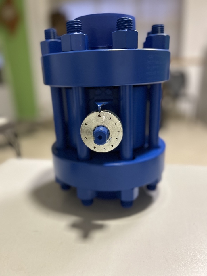

Штуцер дискретный фланцевый ШДФ-10М-2/40 с комплектом ответных фланцев КОФ 89,5 с уплотнением через выступающее уплотнительное кольцо корпуса и резьбовыми отверстиями для присоединения манометров. Рабочая среда нефть, вода и газ. Содержание механических примесей до 0,32 г/л. Рабочее давление 35 Мпа. Исполнение по среднему диаметру уплотняющего выступа на корпусе Dср: 89,5; 90; 90,6; 95; 107,9мм. Условный размер проходного отверстия 2; 3; 4; 5; 6; 8; 10; 12; 14; 18; 40мм. Управление штуцером ШДФ-10М ручное. Регулируемый орган – два цилиндра. Рабочая температура окружающей среды от -60°С до +40°С. Габаритные размеры, без учёта выводов для манометров, 273х136х110 мм. Масса, для различных исполнений, от 10,04 до 10,33 кг.
