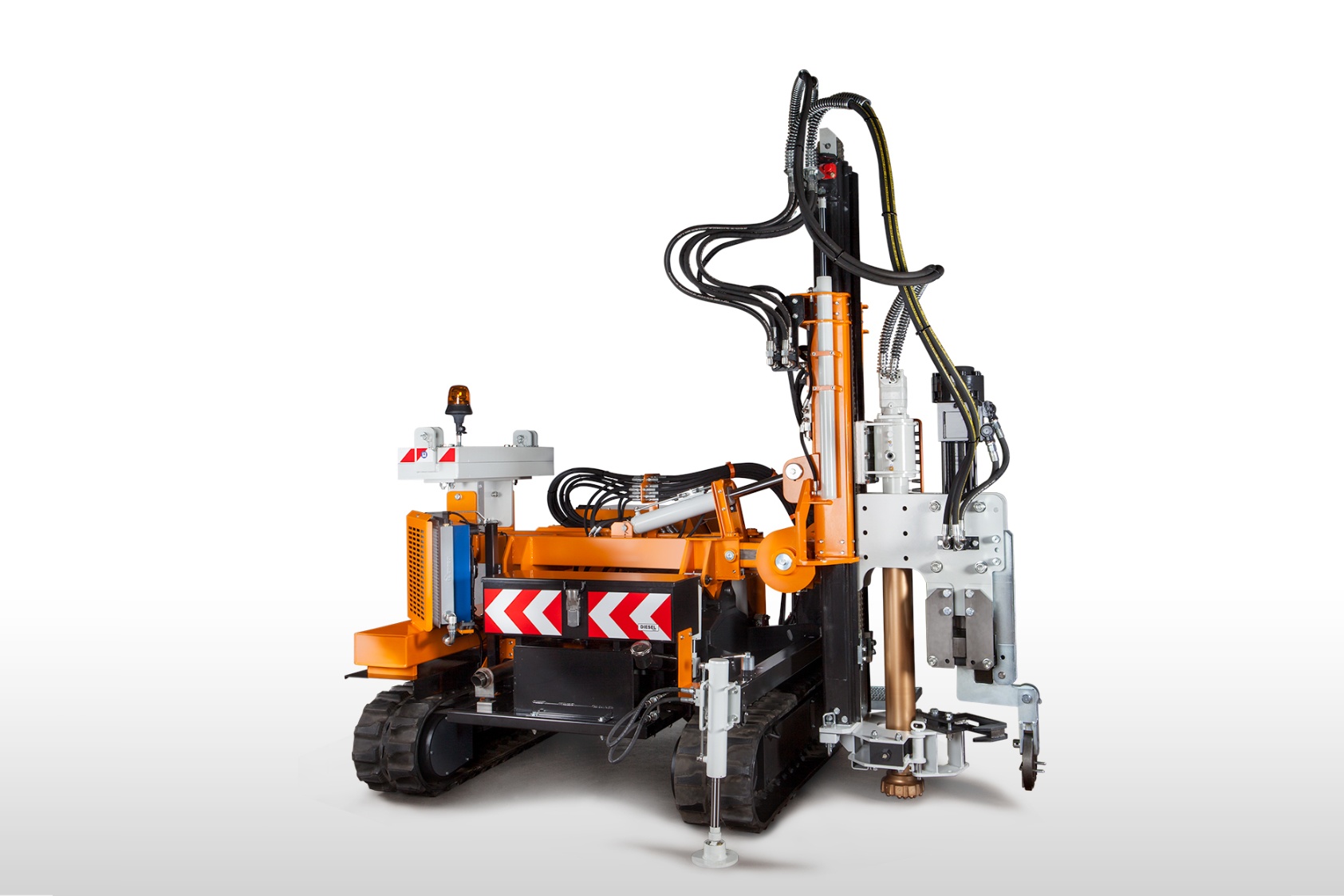

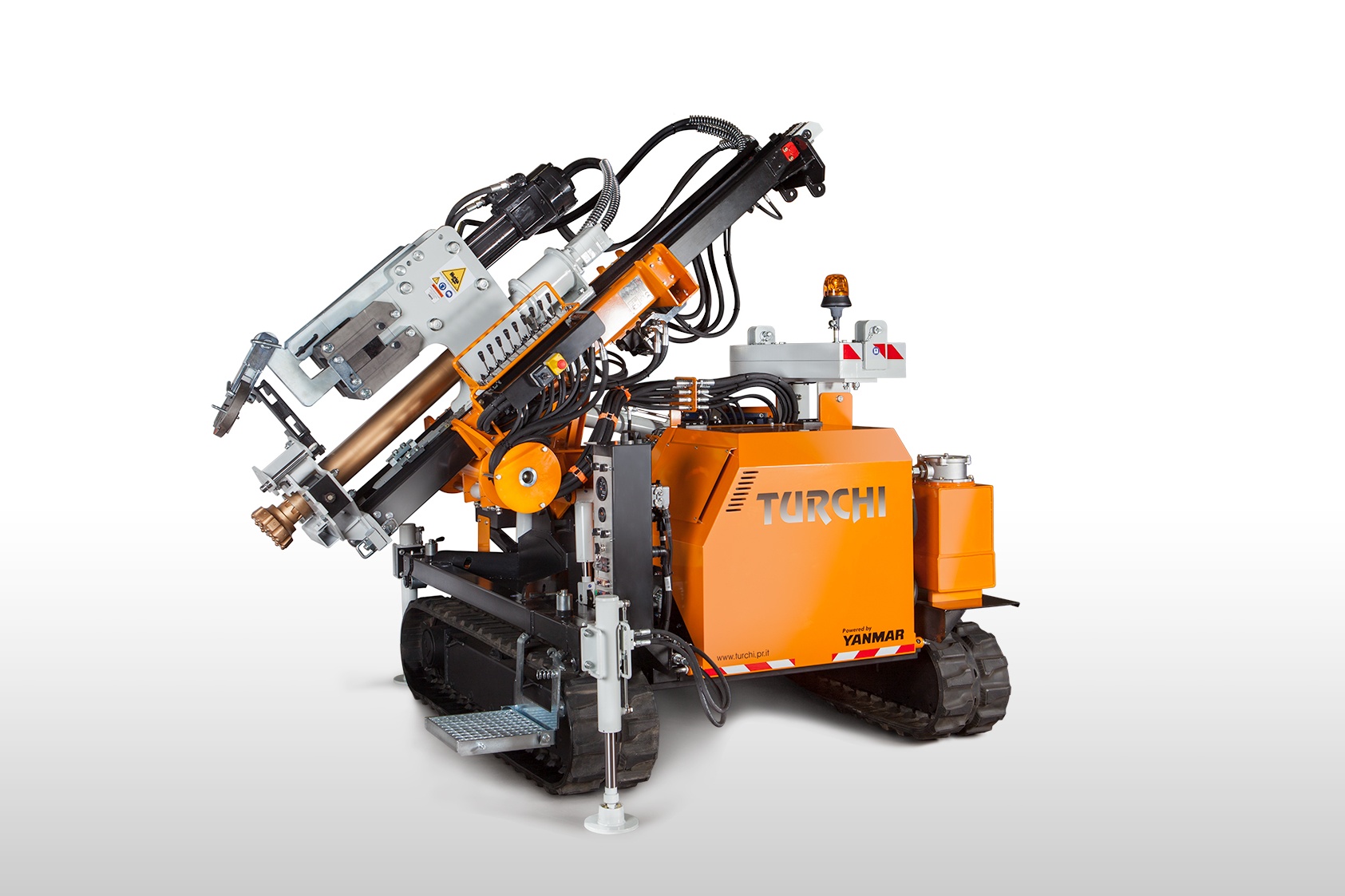

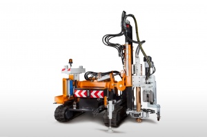

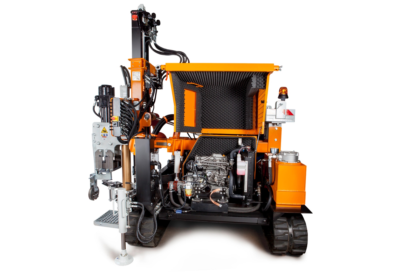

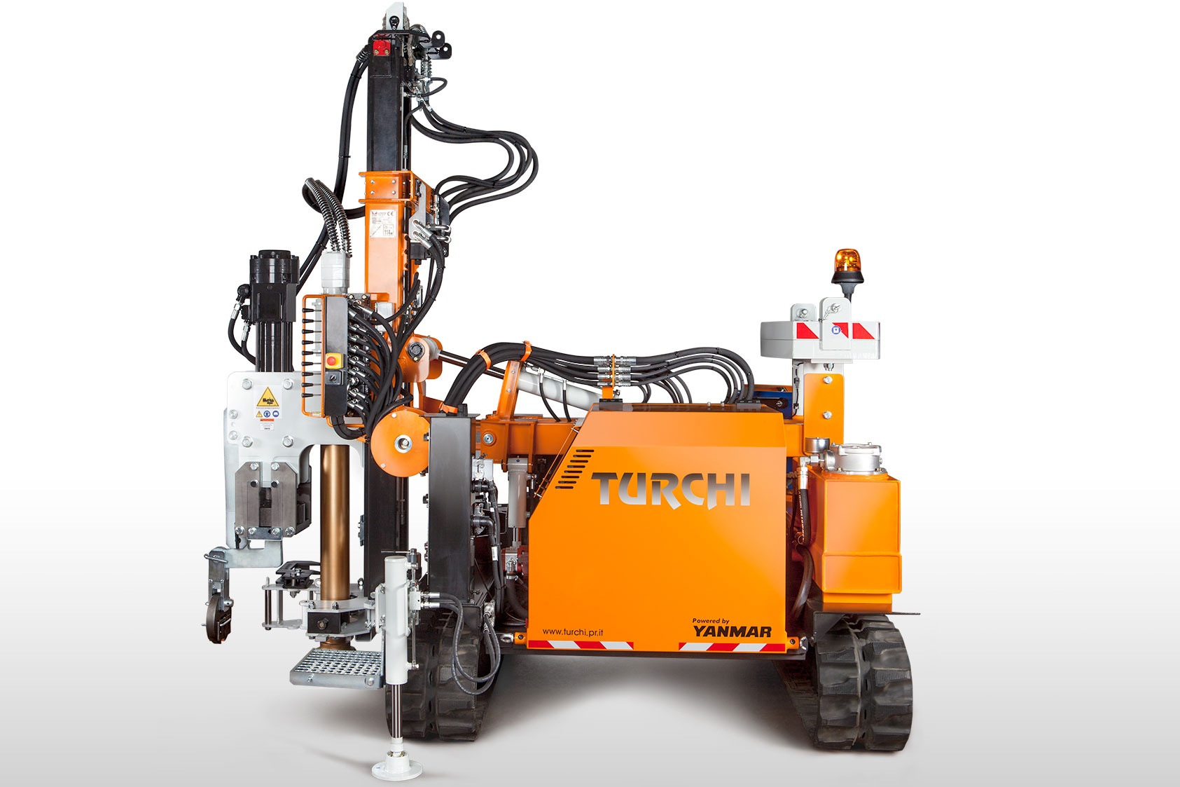

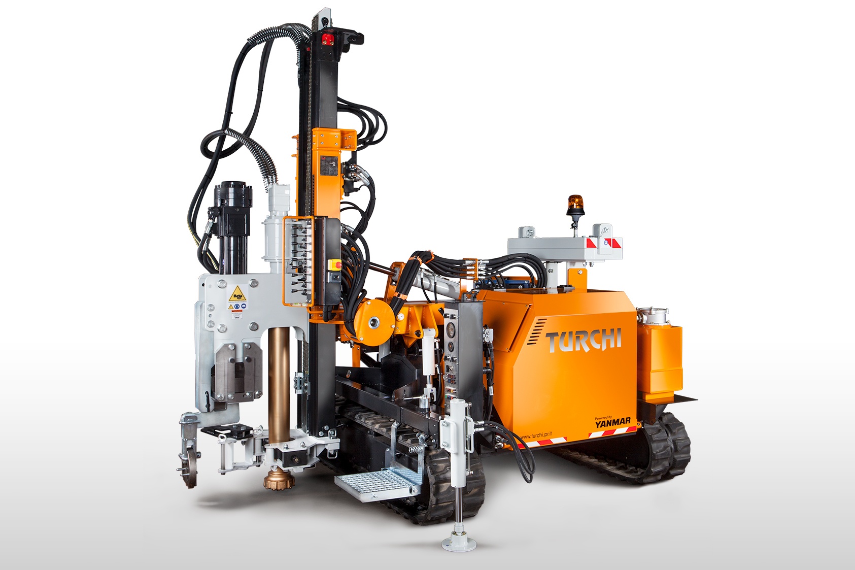

Самоходную сваебойную машину Turchi 300F
Обновлено 02.05.2024 94239
Компания Turchi (Италия) уже много лет является компетентным, пользующимся международным признанием, партнером в области гидравлических машин для установки опор дорожного ограждения. Компания с 1970 года занимается разработкой и изготовлением сваебойных установок. Вся производимая техника соответствует новейшим технологиям в области ДСТ. Компания Turchi является авторизованным дистрибьютором компании Yanmar – известного японского производителя двигателей внутреннего сгорания. Японские двигатели Yanmar зарекомендовали себя во всем мире как очень надежные моторы. Все модели сваебойных установок оснащены исключительно двигателями Yanmar – лучшими на данный момент.
Ассортимент продукции включает в себя:
– навесные сваебойные установки, устанавливаемые на шасси/ трактор, как с отбором мощности от шасси, так и с независимым двигателем;
– самоходные сваебойные машины на резиновых гусеницах с независимой гидравликой.
Преимущества:
  • Высокая мощность и надежность благодаря независимому гидравлическому приводу и 4-цилиндровому двигателю Yanmar;
  • Высокая производительность. Время забивания 1 стойки на глубину 1 метр – 40-50 сек. Частота ударов – 1500 ударов в минуту;
  • Экономичность. Расход топлива – 5-6 литров в час;
  • Удобство работы. Мачта с гидравлическим приводом обладает широким диапазоном регулировок (вертикально, горизонтально, отклонение от вертикальной оси на 400, имеет вынос 1,4 м от края установки (1,7 м – опция);
  • Мобильность. Шасси с 2-я скоростями перемещения. Вес наибольшей модели 300F – 4000 кг, более устойчивый и крепкий модуль в своем классе;
  • Работа при минусовой температуре. Наличие предпускового подогревателя позволяет работать при – 25 0С;
  • Забивание стоек 4,4 метра без доработки мачты молота, в стандартной комплектации;
  • Устройство для извлечения свай в стандартной комплектации;
  • Имеется возможность установки пневматического ударного молота таким образом, что можно предварительно бурить отверстия (в твердых породах или бетоне) и устанавливать сваи одновременно, не снимая бура, что существенно уменьшает временные затраты, в отличие от установок других производителей.
Сваебойные установки Turchi обладают полной механизацией всех вспомогательных операций.
