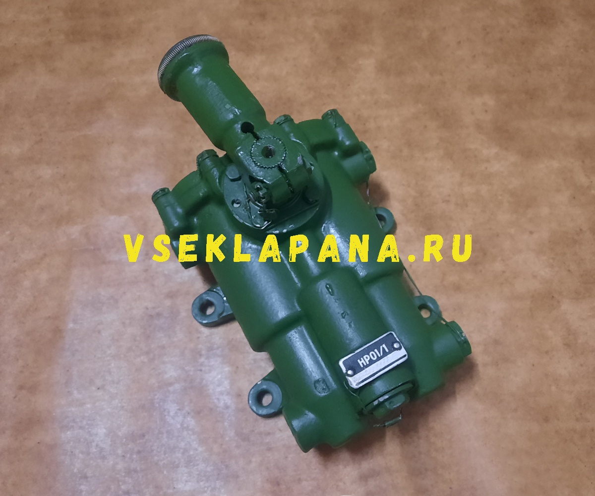

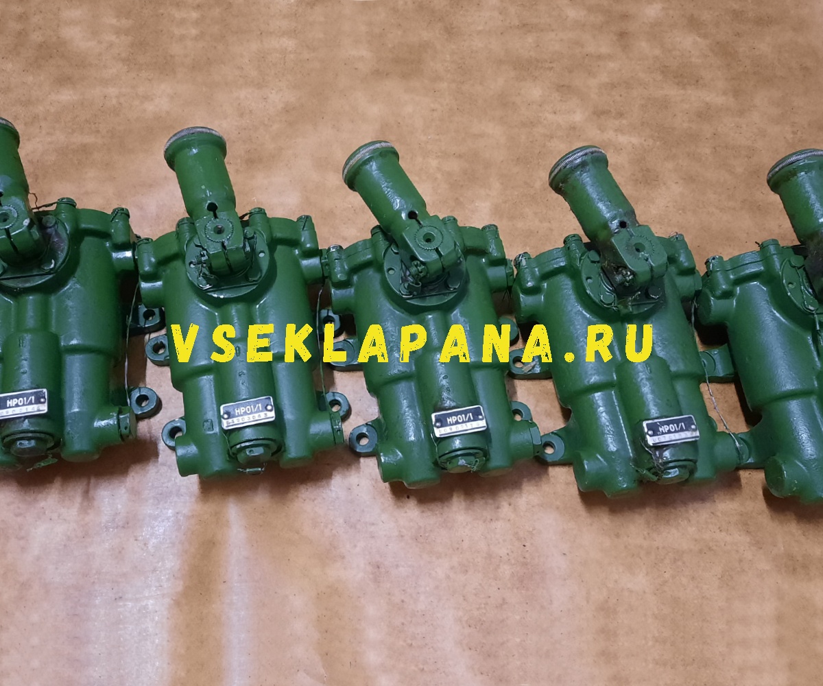

ООО НПО РосТехЭнергоНР01/1 Ручной гидронасос
Рабочая жидкость по ГОСТу 6794-75 — масло АМГ-10, 7-50С3
Максимальное рабочее давление, кг\см2 при работе на жидкости АМГ-10/ 7-50С3 — 250/350
Величина давления рабочей жидкости на выходе при переходе с I ступени работы на II ступень
при работе на жидкости АМГ-10/ 7-50С3 , кг\см2 — 45…55/45…75
Давление на входе в насос, кг\см2 — 1,01…2.5
Диапазон температуры рабочей жидкости,°С — -60...+60
Производительность насоса за 10 циклов (двойных ходов) :
-при давлении нагнетании 35 кг\см не менее — 300
-при давлении нагнетании 210 кг\см не менее — 85
Усилие на рукоятке при давлении нагнетания 210 кг\см2,
на плече 800мм от оси вращения рукоятки кг, не более — 18
Масса изделия, кг — 3,5
Ручной гидронасос НР01/1 предназначен для подачи рабочей жидкости в гидросистему объекта при отказе насосов основной гидросистемы и для технического обслуживания в наземных условиях. Гидранасос НР01 представляет собой насос поршневого типа с двухсторонними поршнями.
Используется в следующих моделях летательных аппаратов:
Ан-124, ТУ-95, ТУ-142, ТУ-126ДРЛО, ТУ-154, СУ-24, СУ-27, СУ-30, СУ-31, СУ-34, СУ-35, ЯК-40, МИ-8 МТВ, МИ-17
