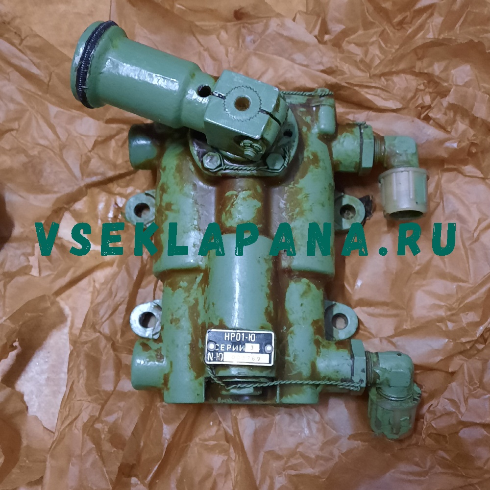

НР01-Ю Ручной гидравлический насос
С консервации. В заводской упаковке.
Рабочая жидкость — масло АМГ-10 (ГОСТ 6794-53);
Максимальное рабочее давление, кг\см2 — 150;
Перегрузочное давление, кг\см2 — 225;
Величина давления рабочей жидкости на выходе при переходе с I ступени работы на II ступень
при работе на жидкости АМГ-10, кг\см2 — 45…55
Диапазон температуры рабочей жидкости,°С — -60...+70
Производительность насоса за 10 циклов (двойных ходов) :
-при давлении нагнетании 35 кг\см не менее — 300 см3
-при давлении нагнетании 150 кг\см не менее — 100 см3
Масса изделия, кг — 3,2
Ручной гидронасос НР01-Ю предназначен для подачи рабочей жидкости в гидросистему объекта при отказе насосов основной гидросистемы и для технического обслуживания в наземных условиях. Гидранасос НР01-Ю представляет собой насос поршневого типа с двухсторонними поршнями.
