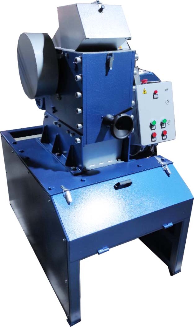

Дробилка Щековая: ДЩ15 +СА лабораторная
Технические характеристики:
  • Средний размер частиц продукта дробления при минимальном зазоре между щеками, мм: 0.5-0.8
  • Размер частиц продукта дробления при минимальном зазоре между щекам, мм: 90% менее 1
  • Крупность исходного материала, мм, не более*: 110
  • Твердость исходного материала, ед. по Моосу, не более: 7-8**
  • Производительность, кг/ч*: 50-5000
  • Размеры загрузочного окна бункера, мм:
  • Размер загрузочного окна зоны дробления, мм: 150х250
  • Диапазон регулировки зазора между щеками, мм: 1-40
  • Напряжение питания, 50 Гц, В: 380
  • Мощность электродвигателя, кВт: 5.5
  • Полный/полезный объем приемной емкости дробилки, л:
  • Полный/полезный объем емкости опорной
  • тумбы, л:
  • Габаритные размеры, мм
  • (Длина х Ширина х Высота/ Высота с опорной тумбой): 1110х760х1620
  • Масса/ Масса на опорной тумбе и с Пультом управления, кг: 660
  • Материал щек: чугун ЧХ16М2 / сталь 110Г13Л /карбид вольфрама WC
  • Твердость щек - чугун / сталь / карбид вольфрама: 52-55
  • 31-32 HRС
  • 1180-1280 HV
  • Материал броней: сталь 65Г
  • Твердость броней, HRc: 31-32
  • Модель пульта управления:
*Зависит от физических свойств материала и величины зазора между щеками.
**8 при условии установки щек из карбида вольфрама.
