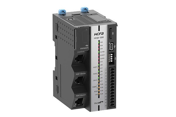

Контроллер PAC-класса, управление движением 8 осей по шине EtherCAT, 16Мбайт памяти программы, с питанием от 24В=, USB2.0 для импорта/экспорта программы, встроенные 3DI (PNP)/2DO (NPN), 2xRS485, RS232, CANOpen, EtherCAT, поддержка Modbus TCP, Modbus RTU HCQ0-1100-D.
Базовый PAC-контроллер HCQ0-1100-D c функцией управления движением и поддержкой CoDeSys
HCQ0-1100-D является многофункциональным управляющим устройством для решения комплексных задач автоматизации и относится к классу полноценных PAC-контроллеров или другими словами - Контроллеров Управления Процессами (КУП).
  • 2-х ядерный процессор Cortex A7 с тактовой частотой 650 МГц
  • 1G DDR+2G EMMC
  • Объём программы – 16 МБ
  • Управление движением до 8 осей по шине EtherCAT с циклом синхронизации 2 мс
  • USB2.0
  • Слот для mini SD-карт
  • 1xEtherCAT, 1xEthernet, 1xCAN, 2xRS485, 1xRS232
  • Поддержка протоколов EtherNet/IP, CANopen, Modbus TCP/RTU/ASCII
  • Поддержка языков программирования LD, FBD, ST, CFC, SFC по стандарту МЭК 61131-3
  • CODESYS 3.5.14.10 с поддержкой библиотек SM_Basics/Robotics/CNC
