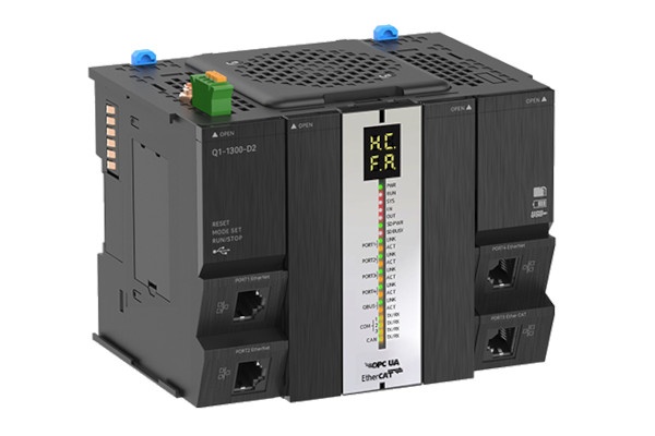

Контроллер PAC-класса, управление движением 16 осей по шине EtherCAT, 16Мбайт памяти программы, с питанием от 24В=, USB3.0 data/4G/WiFi, встроенные 16DI (PNP/NPN)/16DO (NPN), включая импульсные вх./вых., 2xRS485, RS232, CANOpen, EtherCAT, EtherNet, поддержка Modbus TCP, Modbus RTU, OPC UA, EtherNet/IP HCQ1-1200-D3.
Стандартный PAC-контроллер HCQ1-1200-D3 c функцией управления движением и поддержкой CoDeSys
HCQ1-1200-D3 является многофункциональным управляющим устройством для решения комплексных задач автоматизации и относится к классу полноценных PAC-контроллеров или другими словами - Контроллеров Управления Процессами (КУП).
  • 2-х ядерный процессор Cortex A7 с тактовой частотой 1,2 ГГц
  • 1G DDR+2G EMMC
  • Объём программы – 16 МБ
  • Управление движением до 16 осей по шине EtherCAT с циклом синхронизации 1 мс для 8 осей и 2 мс для 16 осей
  • 16 входов 200 кГц PNP/NPN, 16 выходов 200 кГц NPN
  • USB3.0
  • Слот для mini SD-карт
  • EtherCAT 2 x RJ45
  • Ethernet 2 x RJ45 (Modbus TCP, Ethernet/IP, OPC UA)
  • RS232/2xRS485 (Modbus ASCII/RTU)
  • CANopen DS301
  • Поддержка языков программирования LD, FBD, ST, CFC, SFC по стандарту МЭК 61131-3
  • CODESYS 3.5.14.10 с поддержкой библиотек SM_Basics/Robotics/CNC
