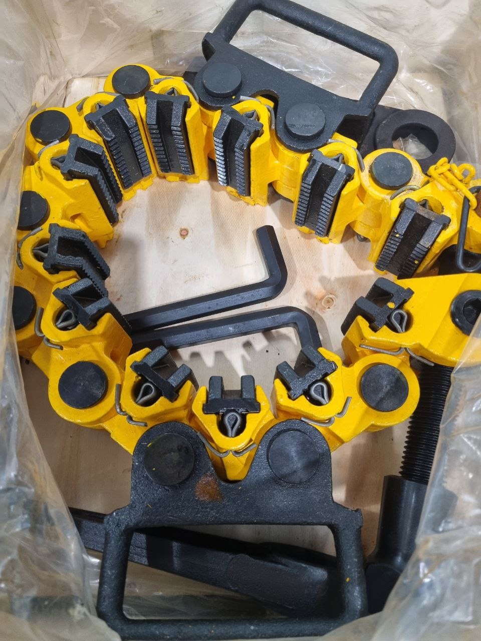

ПРОДАМ предохранительные хомуты/ хомуты безопасности/ спайдера цепные/ спайдер- элеваторы служат для обхвата вокруг УБТ и других инструментов , при отсутствии заплечеиков в верхней части. 11...
В наличии на складе в г. Тюмень
спайдеры:
| Хомут предохранительный WA-C 3.1/2" - 4.5/8" |
| Хомут предохранительный WA-C 4.1/2" - 5.5/8" |
| Хомут предохранительный WA-C 5.1/2" - 6.5/8" |
| Хомут предохранительный WA-C 6.1/2" - 7.5/8" |
| Хомут предохранительный WA-C 7.1/2" - 8.5/8" |
| Хомут предохранительный WA-C 8.1/2" - 9.5/8" |
| Хомут предохранительный WA-C 9.1/2" - 10.5/8" |
| Хомут предохранительный WA-C 10.1/2" - 11.5/8" |
| Хомут предохранительный WA-C 11.1/2" - 12.5/8" |
| Хомут предохранительный WA-C 12.1/2" - 13.5/8" |
| Хомут предохранительный WA-C 14.1/2" - 15.5/8" |
| Хомут предохранительный WA-C 15.1/2" - 16.5/8" |
| Хомут предохранительный WA-C 16.1/2" - 17.5/8" |
Буровой предохранительный хомут WA-C– это несложное, но очень эффективное и крайне необходимое вспомогательное ручное механическое средство безопасности, применяемое в ходе бурения газовых или нефтяных скважин при установке или демонтаже трубы. Модель серии WA-C непосредственно используется для работы с трубами от 3 1/2 до 15 5/8 дюймов, то есть 88.9…396.9 мм.
Буровой хомут безопасности WA-C фактически представляет собой цепную сборку из ряда сегментов, скрепленных между собой клиньями. Наличие таких звеньев даёт возможность плотно облегать стенку трубы и при этом равномерно распределять усилие давления, что позволяет не опасаться деформации металла трубы (особенно, тонкостенной). Такая структура также оптимально удобна и тем, что длина может быть увеличена или уменьшена в зависимости от диаметра обжимаемой трубы (от 7 до 18 звеньев). Усилие сдавливания нагнетается вручную путём закручивания винтового механизма в месте соединения цепи. Для ношения данного изделия на корпусе предусмотрены две металлические ручки. Техническая документация (паспорт, описание, инструкция) прилагается.
