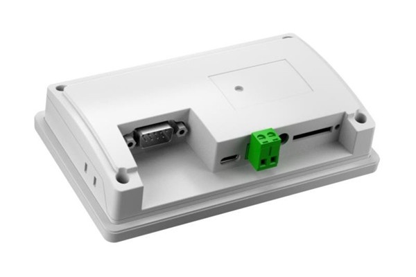

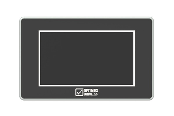

Панель оператора, 4.3" TFT LCD 16 бит, 800x480, ARM 720 МГц, 64MB RAM+128MB Flash, USB C, 2 COM, RTC VI20-043S-F-RU.
Сенсорные панели оператора являются элементами человеко-машинного интерфейса (Human Machine Interface) и предназначены для отображения различной текстовой и графической информации о работе оборудования
  • Высокие разрешение, яркость и контрастность
  • Два последовательных порта поддерживают RS232/485/422
  • Порт USB поддерживает хранение и загрузку данных через USB
  • Питание через USB
  • Легкий прочный пластиковый корпус, высокая надежность, низкая стоимость
  • Привлекательный дизайн, быстрая загрузка
  • Программное обеспечение VI20studio для настройки панели, богатая библиотека, мощные функции

Экран
4.3' 16:9 TFT ЖК дисплей
Разрешение
800x480
Цвет
16 бит
Яркость
250 кд/м2 (up to 275 кд/м2)
Подсветка
LED

Порт USB
1 интерфейс OTG типа C
Режим загрузки программы
USB в режиме Slave
USB накопитель (требуется адаптер)
Последовательный порт связи
COM1:RS232/RS485/RS422
COM3:RS232
