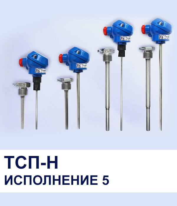

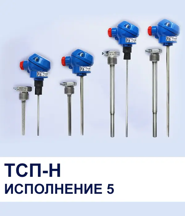

Датчик температуры ТСП-Н 5-го исполнения
Датчик температуры сопротивления представляет собой термометр с головкой типа PL.Состоит из алюминиевого корпуса, клеммной колодки, резьбовой втулки и чувствительного элемента, помещенного в защитную трубку. Применяется для измерения разности температур от 3°С до 150°С. Диапазон измерения датчика температуры от -50°С до +180°С.
Основные характеристики ТСП-Н 5-го исполнения:
·         Исполнение – исп.5 (тип Pl-головка);
·         Длина монтажной части, мм –  50, 60, 80, 100, 120, 160, 200, 250, 320, 400;
·         Крепление – без элементов крепления;
·         Номинальная статистическая характеристика (НСХ) – Pt100, Pt500, Pt1000, 100П;
·         Класс допуска – А, В;
·         Схема подключения – 2-ух проводная, 4-х проводная;
·         Диапазон измеряемых температур, °С: 0..+160; -50...+180.
Наиболее популярные позиции погружных датчиков температуры ТСП-Н:
ТСП-Н 5.0.00.00.4.3.1 (d=4 мм, L=60 мм, без элементов крепления, Pt100 кл. В, 4-х проводная, -50..+180°С)
ТСП-Н 5.0.00.00.3.3.1 (d=4 мм, L=60 мм, без элементов крепления, Pt100 кл. А, 4-х проводная, -50..+180°С)
ТСП-Н 5.0.01.00.4.3.1 (d=4 мм, L=80 мм, без элементов крепления, Pt100 кл. В, 4-х проводная, -50..+180°С)
ТСП-Н 5.0.01.00.3.3.1 (d=4 мм, L=80 мм, без элементов крепления, Pt100 кл. А, 4-х проводная, -50..+180°С)
ТСП-Н 5.0.02.00.4.3.1 (d=4 мм, L=100 мм, без элементов крепления, Pt100 кл. В, 4-х проводная, -50..+180°С)
ТСП-Н 5.0.02.00.3.3.1 (d=4 мм, L=100 мм, без элементов крепления, Pt100 кл. А, 4-х проводная, -50..+180°С)
