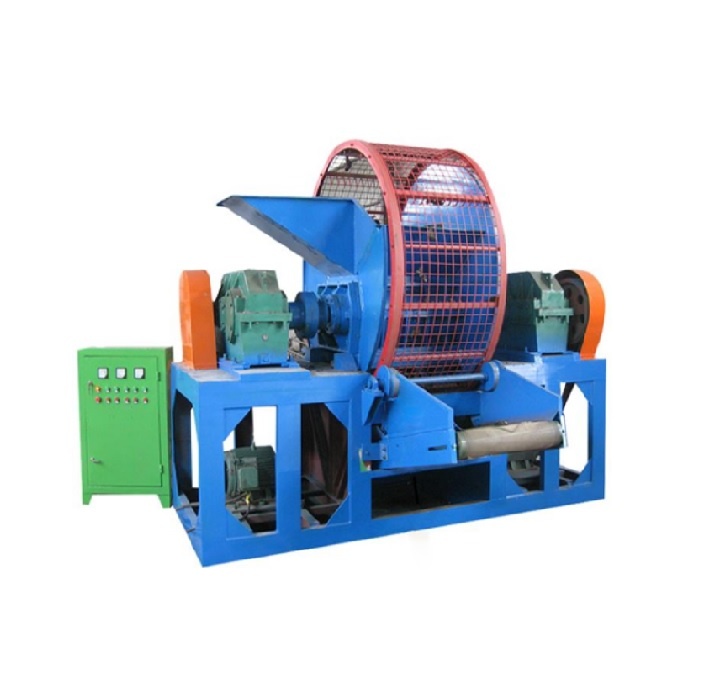

Двухвальный шредер для измельчения шин TS-1200
Обновлено 27.08.2024 956683
  • Тип: Двухвальный шредер
  • Модель: TS-1200
  • Назначение:
  • резка целых шин на резиновые блоки (легковые и грузо-вые шины с внешним диаметром ≤ 1200 мм),
  • резка кусковой резины (в т.ч. от КГШ)
  • Производительность: 5 т / ч
  • Количество рабочих для обслуживания и управ-ления оборудованием: 1 – 2 чел
  • Размер подачи целой шины: ≤1 200 мм внешний диаметр
  • Размер выходной фракции: ≤75 х 75 мм
  • Количество дисковых ножей: 18 шт
  • Характеристики ножей:
  • Сердечник: 45 сталь (высокопрочный сплав углеродистого типа)
  • Внешнее покрытие: SCr6MnMo многоэлементный сплав
  • Метод обработки: сварка
  • Твердость: 58-60 HRC
  • Мощность оборудования: 157 кВт (75 * 2 + 5, 5 + 1, 5 кВт)
  • Электропитание 380 В, 50-60 Гц, 3 фазы
  • (двигатель настраивается на заводе под
  • промышленное напряжение страны ввоза)
  • Управление: Электронный блок управления (электрический шкаф)
  • Габаритные размеры: ≈ 12 000 х 5 500 х 3 600 мм
  • Вес: ≈ 15, 6 т
  • Рекомендованные размеры цеха (площадки) для установки оборудования: ≈ 30 000 х 15 000 х 4 000 мм (≈ 500 - 600 м2)
