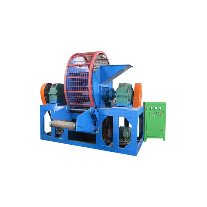

Двухвальный шредер для измельчения шин TS-900
Обновлено 26.08.2025 996518
  • Тип: Двухвальный шредер
  • Модель : TS-900
  • Производительность: 2 т / ч
  • Назначение:
  • Резка целых шин с внешним диаметром 900 мм на резиновые блоки,
  • Резка кусковой резины на резиновые блоки
  • Размер подачи: 900 мм
  • Размер выходной фракции: 50 х 50 мм
  • Количество дисковых ножей: 16 шт
  • Характеристики ножей:
  • Сердечник: 45 сталь (высокопрочный сплав углеродистого типа)
  • Внешнее покрытие: SCr6MnMo многоэлементный сплав
  • Метод обработки: сварка
  • Твердость: 58-60 HRC
  • Мощность оборудования: 30 кВт * 2 + 3 кВт
  • Электропитание: 380 В, 50-60 Гц, 3 фазы (двигатель настраивается на заводе под промышленное напряжение страны ввоза)
  • Управление: Электронный блок управления (электрический шкаф)
  • Габаритные размеры: 8 000 х 5 000 х 3 200 мм
  • Вес: 10 т
  • Количество рабочих для обслуживания и управления оборудованием: 1 - 2 чел
